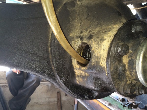

Леонид К. писал(а):На заднем диффе (может и на переднем тоже, ещё не дополз до переднего), справа по ходу движения есть здоровенная квадратная гайка или пробка, нафига она? Из под неё масло не слабо капает. Как лечить?
Это заливная пробка и есть, она же контрольная. Она конусная, попробуй открутить-закрутить, должно помочь.

Блинн, все книги просмотрел (скачанные), нигде не нашёл через какую пробку масло в мост заливать. Их там 3 сверху, через какую лить то, и до куда?

Вот через эту

Она же и уровень

Из заднего моста слилось 12! литров масла.
Залилось 7,7л под ту самую бааальшую пробку.
Понятно теперь, почему из этой пробки всё время текло, уровень масла был сильно выше неё.
Теперь из под машины не течёт нигде ничего, уже один этот факт вызывает положительные эмоции.
