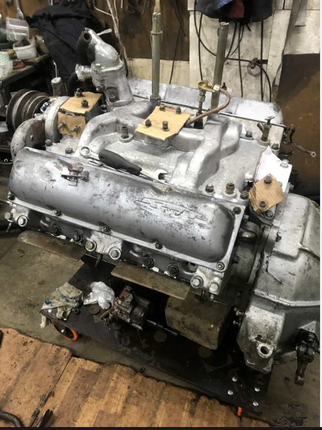

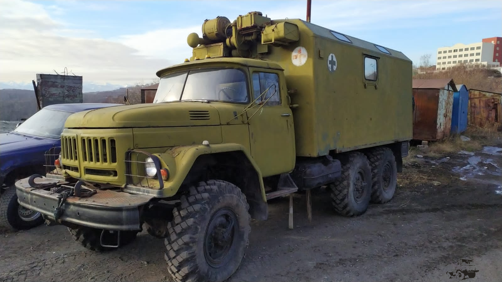

вот сын сгонял 1 раз с намив 20 том году,(с двумя Зилами)на джипе :lol: в поход...и сказал,"дрочка"это всё на джипах,ни встать не лечь по человечески....вообщем был куплен в семью еще 1 131 вый,с бенз заклининым мотором....вообщем мотор был "развален" до голого блока,поршня заклинены в гильзах в смерть :lol: ,кувалдой вышибали,установлены ураловские гильзы,поршня ,20 тые головы(притертые),каждый клапанок притерт,установлены колпачки м/с...,и т.д.,остальное всё родное,карбик корефан отрепетировал нам(жиклеры от Ураловского поставил и что то там еще...),получилось-четко,за 22 год с нами ездил,даже в реках,(если выше капота,страхую его тросом,но только из за переживаний- :shock: заглохнуть)расход скажу честно-сравнивали с дизелем (6.5 турбо),он жрет на 30-35 литров больше по лесу,(правда я с квадриком сзади,и на каме -430) чем дизель :lol: ,за все лето 2 раза ипал мозк б/ насос,перегревался :D ,решалось политием холодной водой с речек,больше ...плюнул три раза :roll: ,вообще мозк не выносил. ща два корефана(у обоих стоят ураловские моторы)хотят переделывать свои моторы,после того как прокатились на этом зиле...
поэтому если делатьдля себя,то надо просто -брать и делать,херли там "жевать"...
по запчастям и работе для востановления и репетирования мотора- орентир на камчатке ушло около 100 000 тр,и то что кто то говорит- "куплю мотор поставлю"-это самое простое :wink: ,попробуйте.

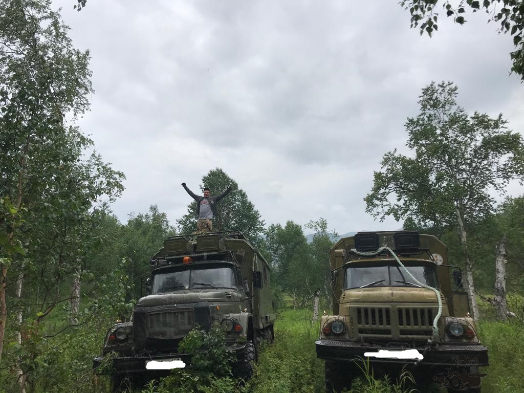

да а у корефанов именно ураловские,брали они их с пожарок 375 тых.вот они и хотят переделывать :wink: .не нравится им как едут они у них,как то вяло говорят,только бенз летит :mrgreen: .
1 уже начал переделывать....уже головы нашол 20 тые...шлифанул,клапана притер...
