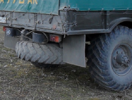

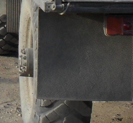

Сообщения: 4412

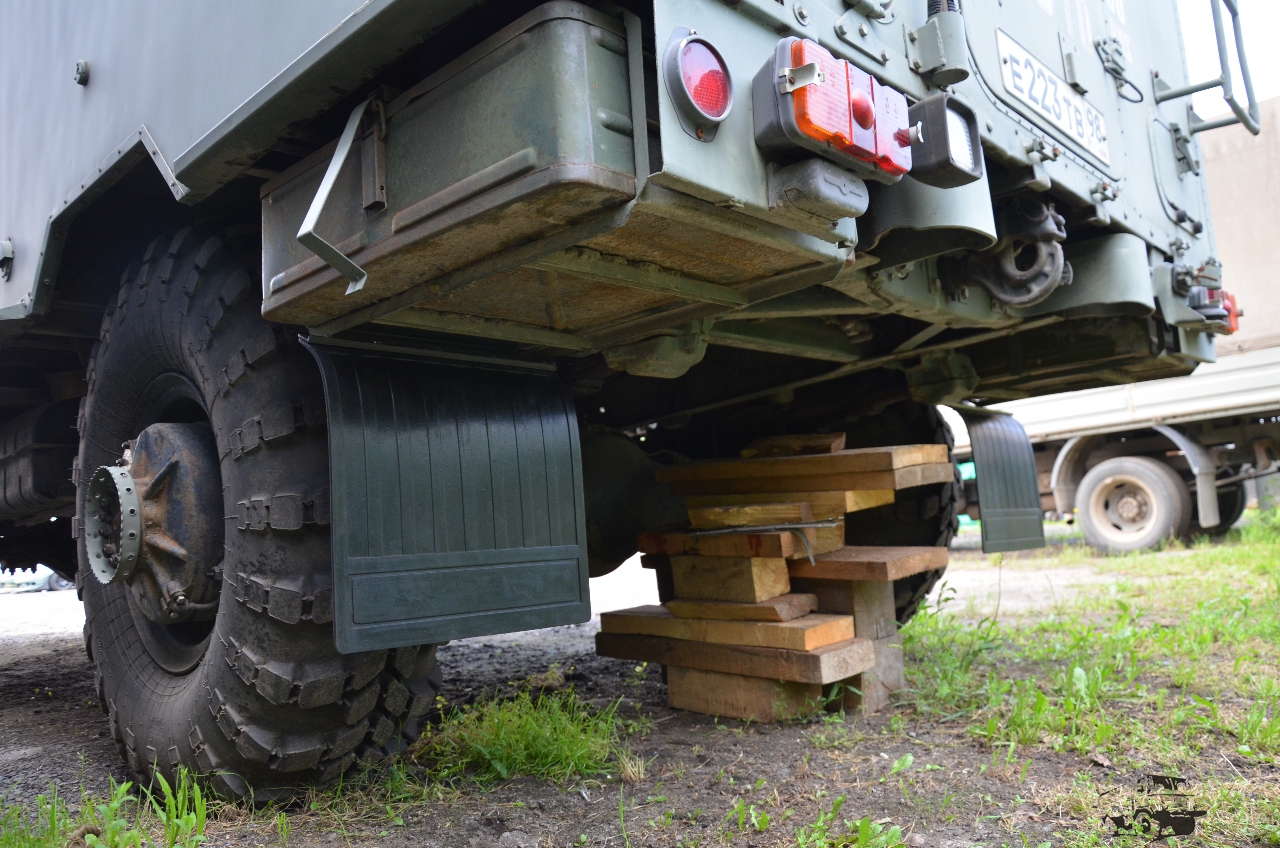

tuk Спасибо за фото- всегда нагляднее.. Смотрю высоко от земли нижняя кромка брызговика, я по высоте так-же сделал.. Главное, что-бы задним машинам не прилетало :shock:

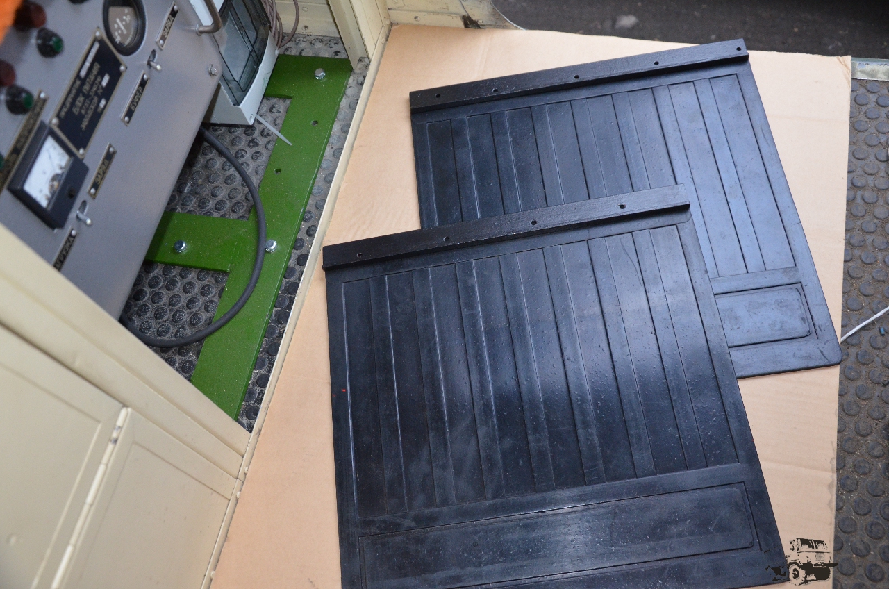

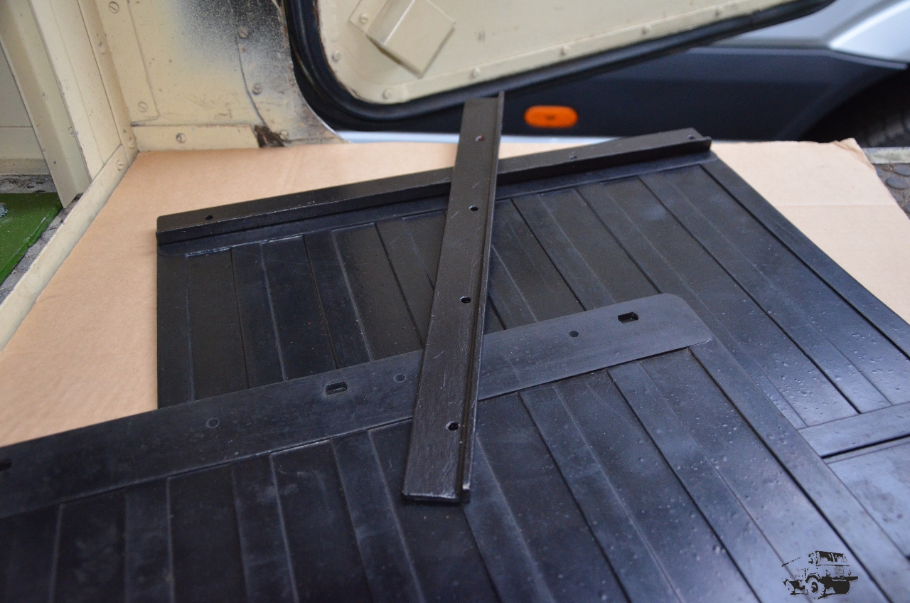

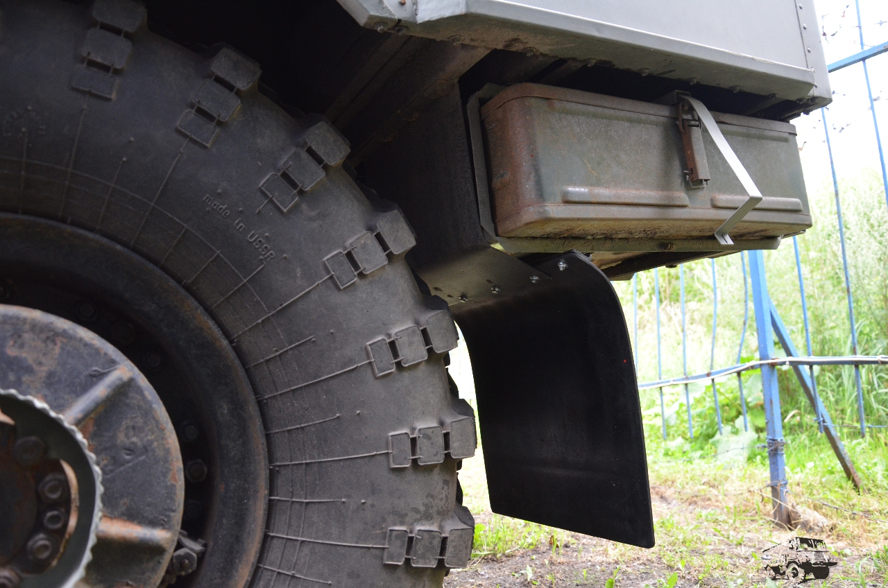

Примерил "штанишки" на Шишигу :shock: :?: :idea: От КУНГа небольшие железные подкрылки и слишком тяжёлые большие брызговики наверно оттягивали, разшатывали бы всю конструкцию, поэтому взял брызговики от Газели которые рисунком совпали с передними- получилось в тему.. Может не большие , но и не маленькие и цена в 110 руб. :)
Закрепил на уголки с которых отрезал одну сторону оставив несколько мм. как ребро жесткости которое в зажатом состоянии выровнило бы всю конструкцию..

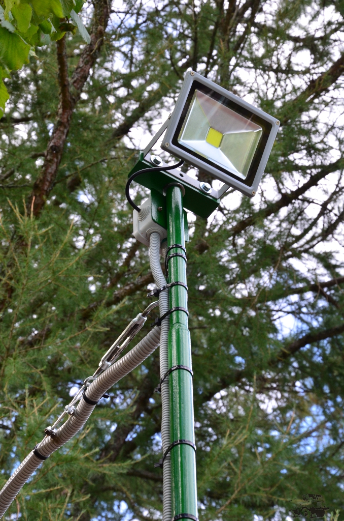

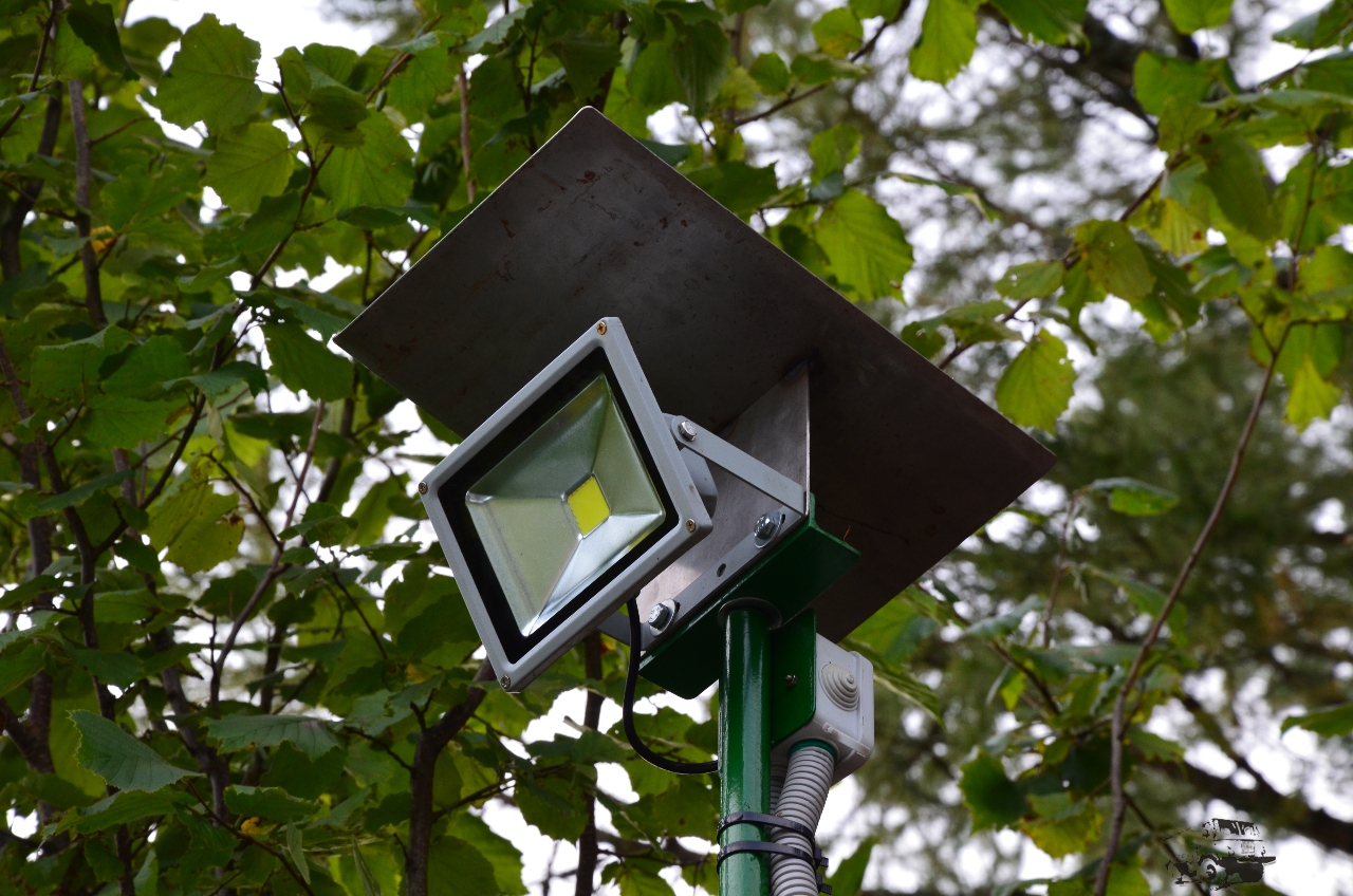

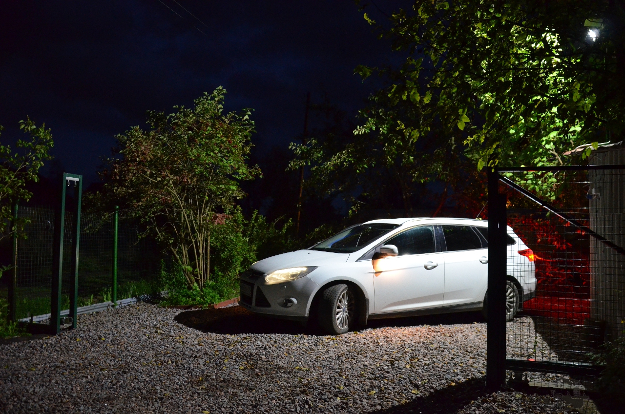

Снял фонарь за домом за ненадобностью , подколхозил мачту из пары ржавых труб под парковочное освещение Шишиги.. Честно говоря светит не очень не нравится мне бело/холодный свет и мало его и какой то специфический .. Нужно вешать наши старые уличные желтые фонари с обычными лампами самое то.. Но за ни имением пользуюсь тем, что есть.. Теперь хоть видать куда задом сдавать :shock: :idea:

vivanov76 писал(а):[post]332738[/post] Честно говоря светит не очень бело/холодный свет и мало его и специфический .. Нужны желтые фонари с обычными лампами. Но за ни имением что есть..
Ага, мне тоже не нравится свет такой ...но перед домом висит такой-же фонарь, а вот за домом повесил светильник уличный (которые на столбы вешают на улицах) под натриевую лампу на 150 ватт вроде ...взял самый дешёвый со стеклом которые были в продаже - обошёлся он в 1700 с креплением и лампой (т.е столько-же примерно сколько стоит светодиодный светильник на 30 ватт) ...мне свет от натриевой лампы нравится гораздо больше .... хотя, если честно, то "ходить вокруг машины" всё ровно надо с переноской когда на улице темно - не хватает света - сверху вроде светло, а под машиной темно ... но зато свет этот глаз радует ...
Последний раз редактировалось Vivanov76-SPB 15 дек 2016, 02:31, всего редактировалось 2 раза.
sablia
Сообщения: 384
Поблагодарили: 4 раза
Сообщение sablia »
Светодиодные светильники разные идут есть и с жёлтым светом.
Сообщения: 4412
sablia писал(а):[post]332976[/post] Светодиодные светильники разные идут есть и с жёлтым светом.
вообщем всё, что с нормальным желтым, мягким не слепящим светом это хорошо..

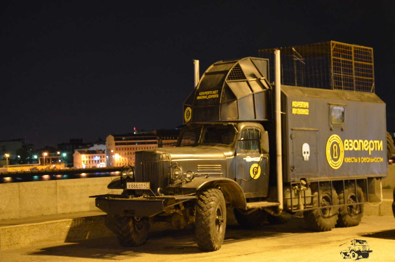

Я уже было подумал, что начали снимать 3-ю часть фильма "Безумный Макс" со злобным Колуном :) :idea:
