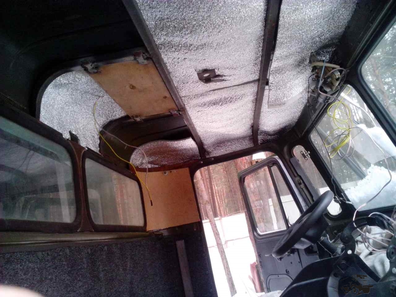

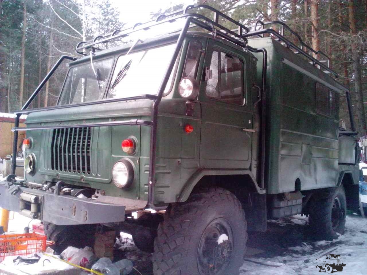

Теперь проф.труба и крышу держит от прогиба.
Сообщения: 6010
Моя машина.
EmeLia писал(а):Профильная труба.
Теперь понятно, почему не видно усилителей крыши :D

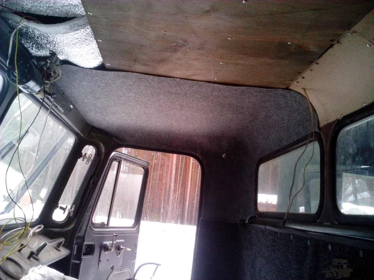

поверх обшито фанеркой. На фанерку наклееил ковролин на жидкие гфозди...
Я вижу под фанеркой еще и слой антишумки наклеен... плюс труба профильная...
А не слишком ли сильно после этого утяжелилась кабина?

Да ладно, я себе из такой трубы багажник сварил, и там ее еще побольше, но все-равно багажник нормально перемещаю один. Не думаю, что какие-то 2 трубки там что-то утяжелят. Народ вон запаску на крышу кладет...

:D кабина утяжелилась за счет вот этого нагромождения труб:

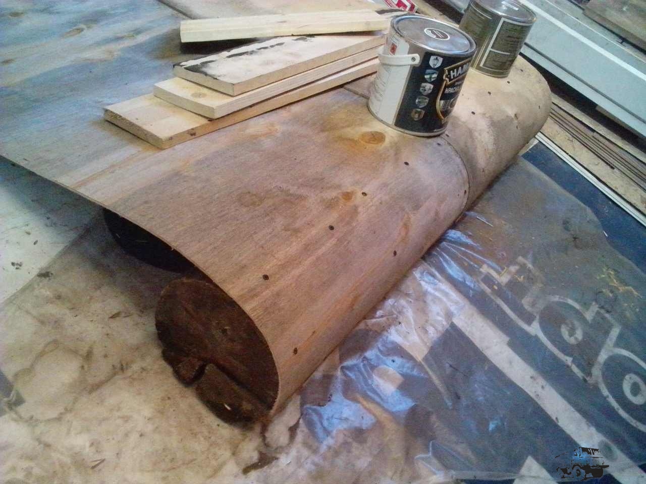

для обшивки можно использовать двп - гнется лучше (на 90 гр. нормуль) Фанера конечно лучше влагу жержит (но гнуть сложнее) Я фанерку промочил (только недолга надо, а то начнет расслаиваться) На бревно накрутил и саморезами к бревну. Дал высохнуть и усе готово.

вот так гнул

Кстате про фанерку: 3-х слойная. По текстуре надо смотреть в какую сторону направлена. Два слоя попутно. одна поперек. Гнутся будет только в одну сторону. Не знаю, понятно ли объяснил.
Когда лист возьмете прежде чем резать, посмотрите что и как гнется.

Ещё фанерку от влаги покрыть какой нить олифой. В сторону утеплителя. Где ковролин не надобно. а то клей не ляжет.
EmeLia
Сообщения: 657
Моя машина.
Сообщение EmeLia »
Края ковролина можно под резинки завести или отогнуть фанерку и подсунуть ковролин туда.
EmeLia
Сообщения: 657
Моя машина.
Сообщение EmeLia »
Т.к. работал на улице -10 гр., жидкие гвозди брал морозоустойчивые. В тюбике как зубная паста. Из тубуса ху... выдавишь. Наносил шпателем на фанерку. Время засыхания 15 мин. Толстый слой не надо - ковролин промокает насквозь. Ковролин для потолка брал без основы, на толстую шерстяную ткань походит (стоит не дорого 60 руб. за 1м.кв.) Касторама продаёт (не знаю у кого в регионах есть)

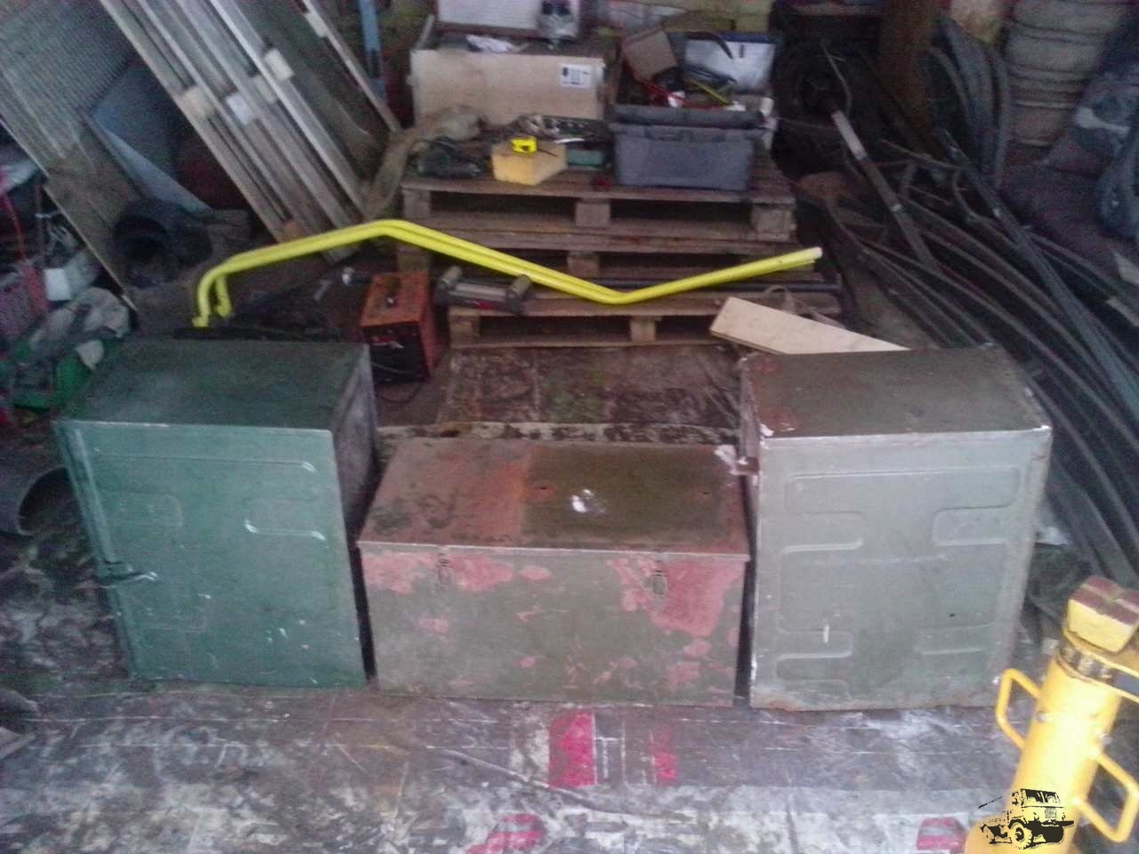

Готовлю ящички в кузов:

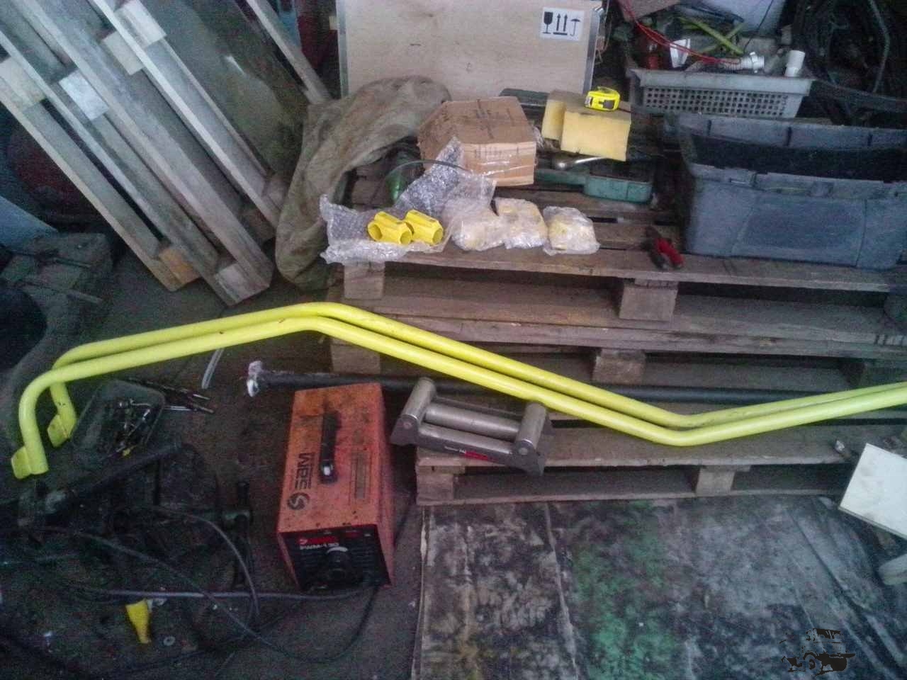

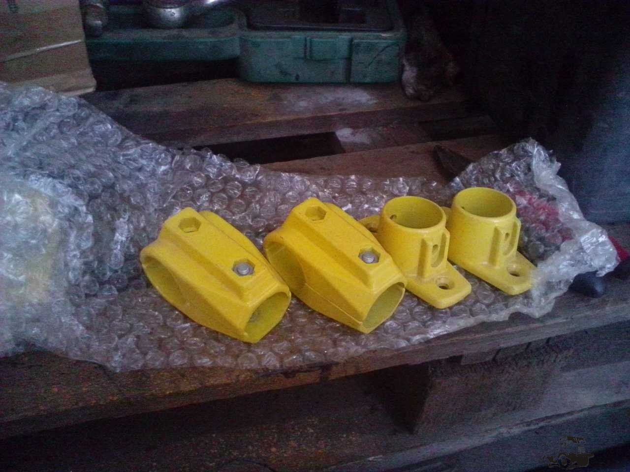

Заготовил поручни газелевские и крепеж в кунг:

Сообщение EmeLia »

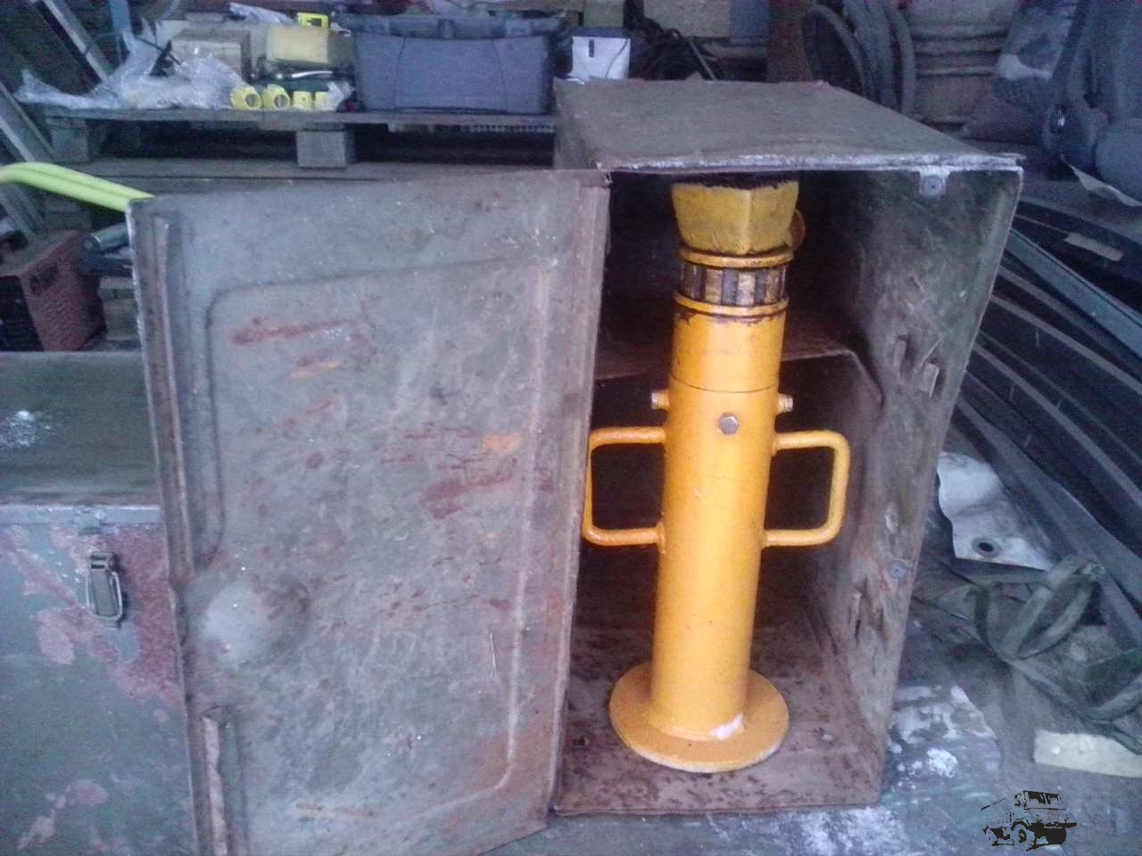

Домкрат как раз в ящик входит. надо замудрить крепёж (шоб его не мотыляло)

[ref]EmeLia[/ref], ролик большой с канавкой у вас От чего?
Специальный заводской или от чего-то подобрали?
