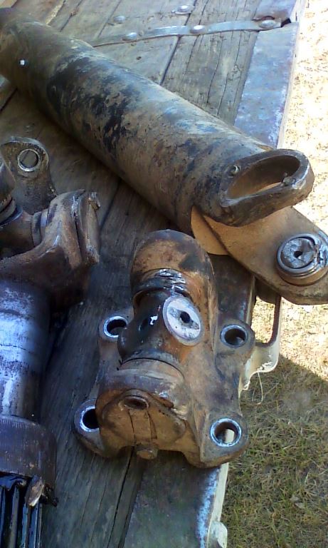

Вот начало конца моеё трансмиссии. Это промежуточный кардан, завернуло его когда я тащил газ69 по снегу сырому...после стала РК мудить и вот сейчас уже хруст в дифе занем.

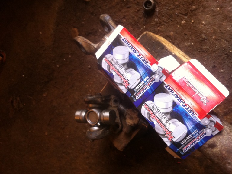

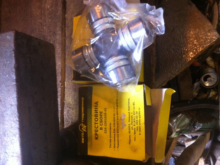

Заводило
Сообщения: 1749
Мой ДРУГ-"Егорка" ГАЗ 371310 Егерь.
Сообщение Заводило »
Пришло время менять крестовины, пробег НОВЫХ карданов порядка 4000км. Умерли ВСЕ крестовины. Независимо от производителя, т.к. не имеют ТОтниц. Купил в первом попавшемся магазе крестовины. КИТАЙ мать его. Час пытался засунуть в вилку кардана, думал что я рукожоп, оказалось китайцы рукожопее нас. На вид и качество изготовления и металл хороши, но размеры подкачали. Вторая партия, изготовлена у Нас, качество гомно, уже в руках ощущается люфт. Пока собрал только на пердний кардан, прокачусь немного буду смотреть дальше и выбирать НОРМАЛЬНЫЕ запчасти.
