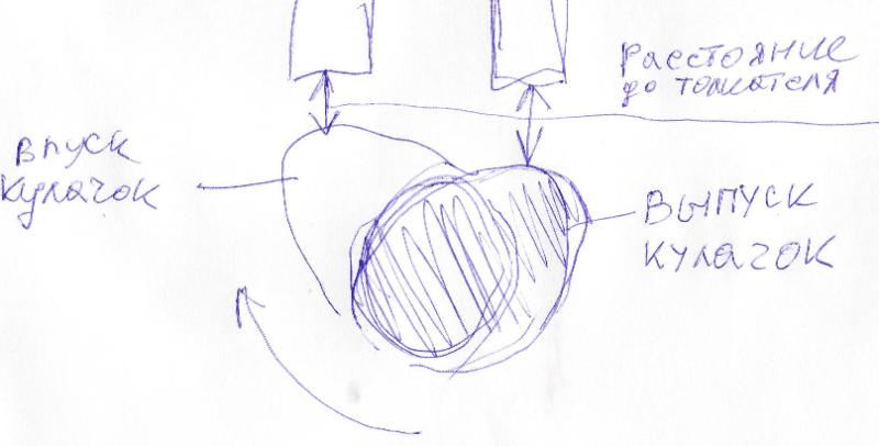

начеркал

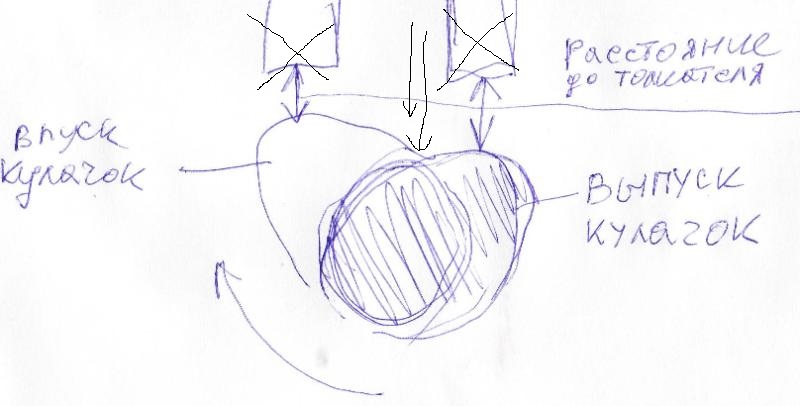

al32094 писал(а):
начеркал
да но только толкатели находятся в одной плоскости с распредвалом!!! и кулачки никогда не приоткроют оба клапана!

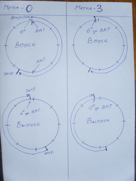

al32094
Сообщения: 80
Зарегистрирован: 26 окт 2012, 18:30
Откуда: Красноярский край
Re: Шестерни распредвала - 0 или 3. Двигатель ЗМЗ.
Сообщение al32094 »
эту золотую середину можно поймать щупом

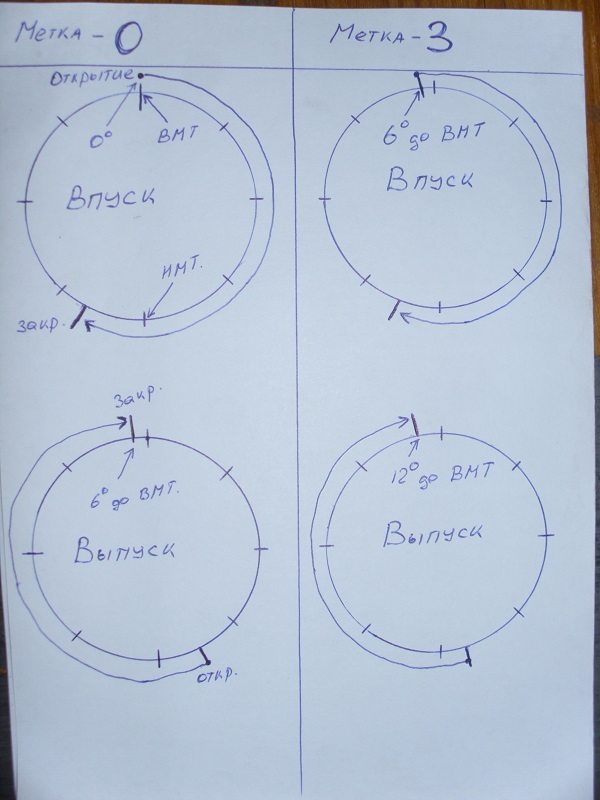

poferk
Сообщения: 74
Зарегистрирован: 14 фев 2010, 17:03
Откуда: Красноярск
Сообщение poferk »
Да все правильно! Это я накосячил! Как рас на этом перекрытии клапана и отрегулировал! А ведь учила бабушка ватку под свечьку пихать для определения такта сжатия! Щас есть перекрытие в ВМТ но небольшое. Позже картинку выложу. Спасибо что вразумили.
