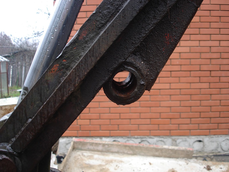

Нужно поменять втулки в стреле, старые втулки уже стали в виде овала, запресованы с двух сторон в стрелу. Каждая втулка см 6-7 входит в стрелу, упирается в бортик внутри стрелы. В принципе на 1-2 мм втулки выступают над бортиком, упереться и бить можно, но это бесполезно, сила удара не та. Нужно чем-то пропилить втулки внутри стрелы и ослабить, потом куски зубилом пытаться выломать. К лобзику по металлу обычно не идут полотна, которые могут пропилить 7 см. Ножовкой пилить замучаешься, к тому-же придется пилить бортик, который тоже см 5 сплошного металла.
Может есть еще советы?

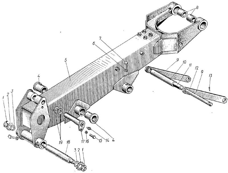

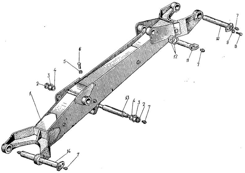

Проще, скачай схему экскаватора, и скриншот сюда что снять, может что посоветуем.
Да, если эта втулка не нагружена, она достается легким поддеванием отверткой! Я именно так их снял несколько штук. Пара мм - это буртик, благодаря ему она не утопляется. Возможно в твоем случае, она "забита" , но обстучать зубилом вместо отвёртки, равномерно по кругу и она должна выйти.
F@stor
Сообщения: 841
Откуда: It is...
Re: Нужна помощь в оценке состояния экскаватора ЮМЗ
Сообщение F@stor »
avv писал(а):...Нужно чем-то пропилить втулки внутри стрелы и ослабить, потом куски зубилом пытаться выломать...
Если извращаться, так по полной надо: Облить втулку жидким азотом и крошить на здоровье, крошиться будет отменно.
Yuraz писал(а):Да, если эта втулка не нагружена, она достается легким поддеванием отверткой! Я именно так их снял несколько штук. Пара мм - это буртик, благодаря ему она не утопляется. Возможно в твоем случае, она "забита" , но обстучать зубилом вместо отвёртки, равномерно по кругу и она должна выйти.
Можно еще нагреть и остудить, это снимет внутренние напряжения, плюс если она "прикисла" тоже поможет.
avv, а вообще действительно покажите, что снять не можете. Вместе по-любому что-нибудь придумаем. Или фото, где это на тракторе находится.

avv писал(а):Нужно поменять втулки в стреле, старые втулки уже стали в виде овала, запресованы с двух сторон в стрелу. Каждая втулка см 6-7 входит в стрелу, упирается в бортик внутри стрелы. В принципе на 1-2 мм втулки выступают над бортиком, упереться и бить можно, но это бесполезно, сила удара не та. Нужно чем-то пропилить втулки внутри стрелы и ослабить, потом куски зубилом пытаться выломать. К лобзику по металлу обычно не идут полотна, которые могут пропилить 7 см. Ножовкой пилить замучаешься, к тому-же придется пилить бортик, который тоже см 5 сплошного металла.
электосваркой делаете швы,они при остывании стягивают втулку (заодно и прогреваете)и всё отлично выходит,швов делаете сколько потребуется,обычно от 3 до 6

Поигрался в выходные, день убил, результат половинчатый. Со втулками - попробовал попилить ножовкой и лобзиком - дохлый номер. Взял два куска шпильки, вварил внутрь втулок, прикрутил съемник полуосей на шпильку, пара ударов, сварка отлетела. Достал электродную сварку, стал прожигать продольные канавки, сделал штук пять. После этого как следует вварил шпильку и стал долбить съемником. Съемник маловат, но втулка пошла, вышла почти на сантиметр, уперлась в рукоять ковша. С ней все понятно, выйдет. Стал повторять фокус с противоположной втулкой. Эта втулка без бортика, зубилом не поможешь. Зря заранее вварил шпильку, под ней и вокруг нее не сделать канавки. Сделал сколько смог. Бесконечная долбежка съемником, втулка сидит мертво. Устал, стало темнеть. Напоследок приварил к гайке цилиндра лапы мощную железяку ввиде полумесяца. Пара легких ударов и гайка пошла, действительно закручена несильно, нужно просто иметь нормальный захват.

avv, а зачем втулку то доставать? Она что изношенная или с трещиной? Она помоему 50*60мм, стенка 5мм. Пилить её пилкой - никак, там сталь как в подшипнике.
А по вытаскиванию её - надо было так - выточить проставку диаметром втулки, длиной см20, с небольшим буртиком на 1-2мм на середине - вставляешь во втулку, рукоять упереть бревном, как стукнуть - вылетит как пробка. Эта проставка ещё пригодится потом.
Я сейчас втулку переднего бруса хочу вышибить (аналогичная задача), эта втулка длинной см~30, так тоже токарю вот заказываю проставку.
Добавлено:
...присмотрелся - там помоему 2 втулки, одна с одного другая с другого края..., втулки стандартные, 32 или 38мм высотой... моей проставкой не выбить их. Тогда зубилом изнутри стучать, если есть промежуток...
