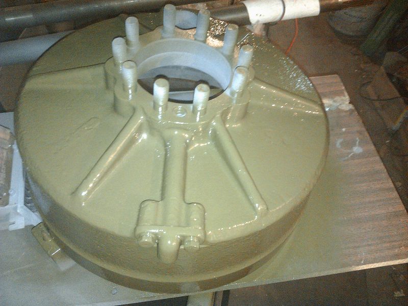

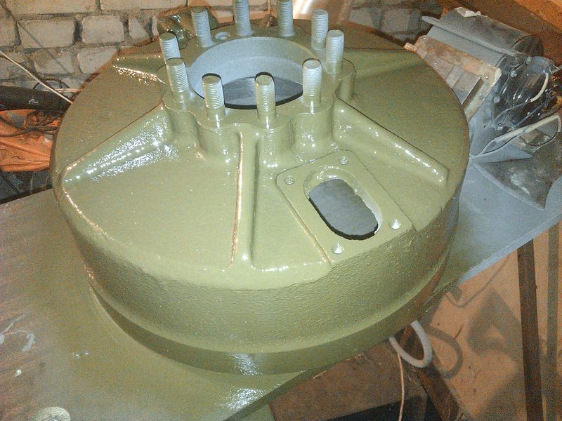

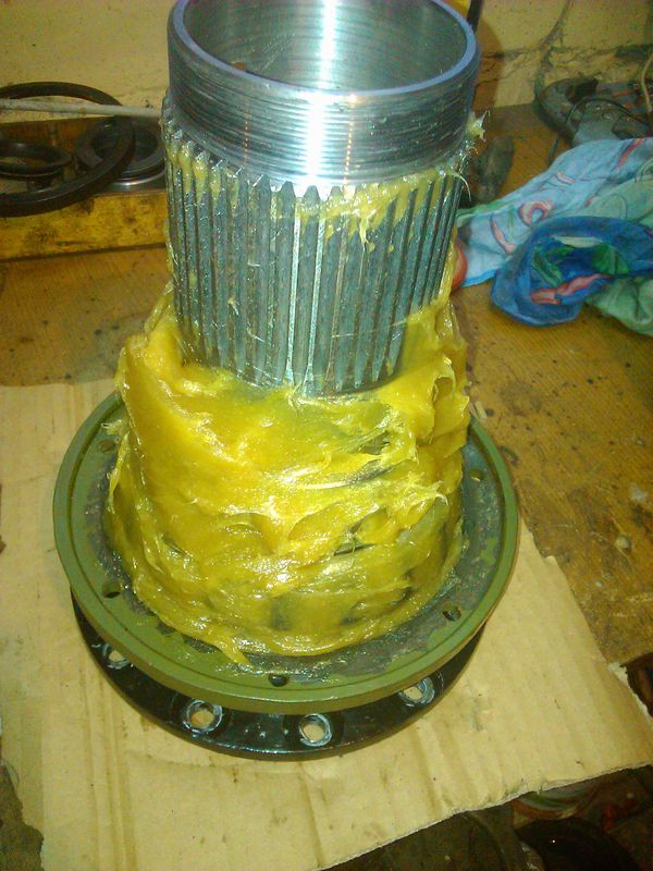

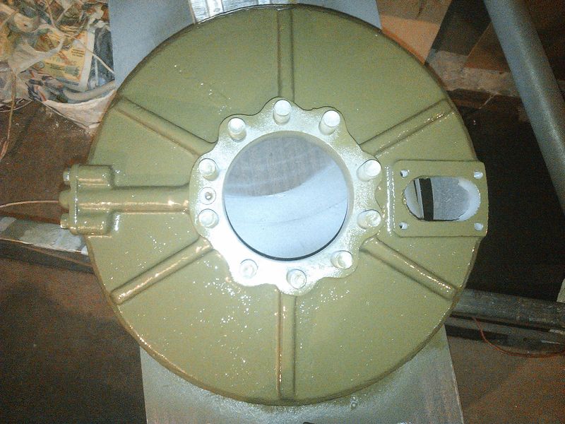

Ну вот... Второй барабан готов, и сейчас сушится печкой...
А мой товарищ нашел место рядом ( немного горячего воздуха там выдувает из печки ) с барабаном и решил лечь спать :)

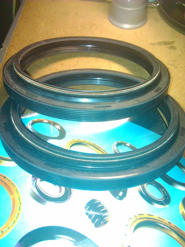

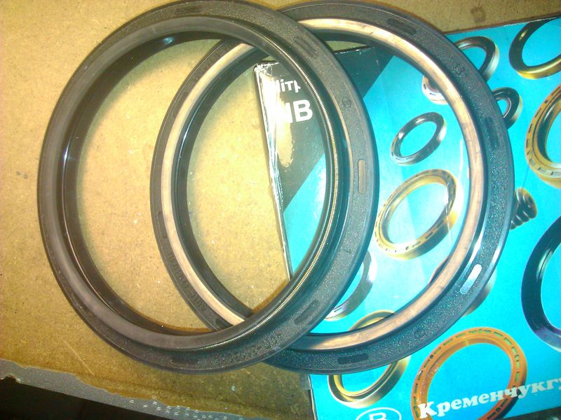

Сообщение il031 »

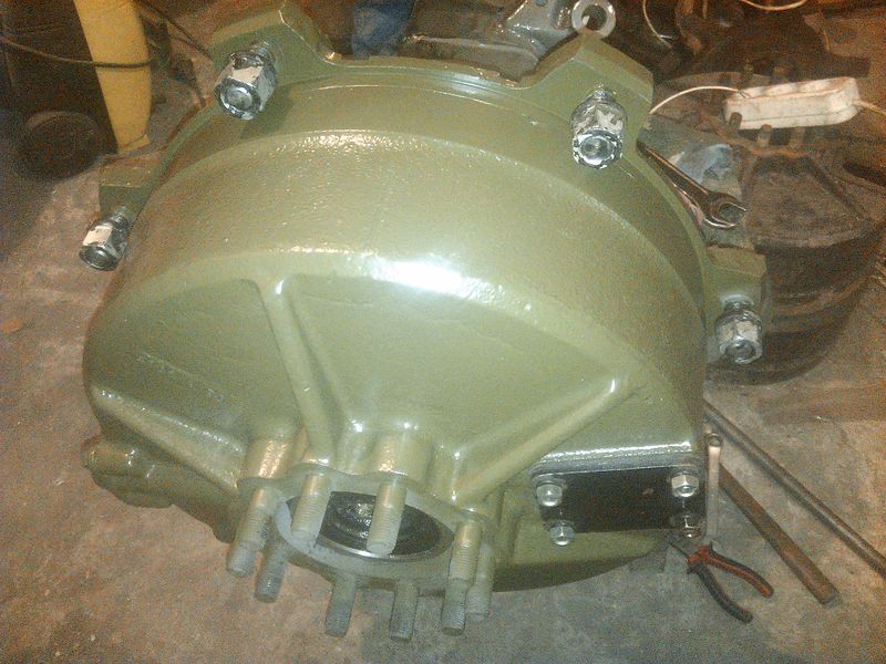

Сегодня с Тольятти получил сальники на ступицы, пока все норм, сегодня попробую первый сальник установить в обойму...
il031
Сообщения: 2085
Откуда: Белгород
Re: Моя Шишка

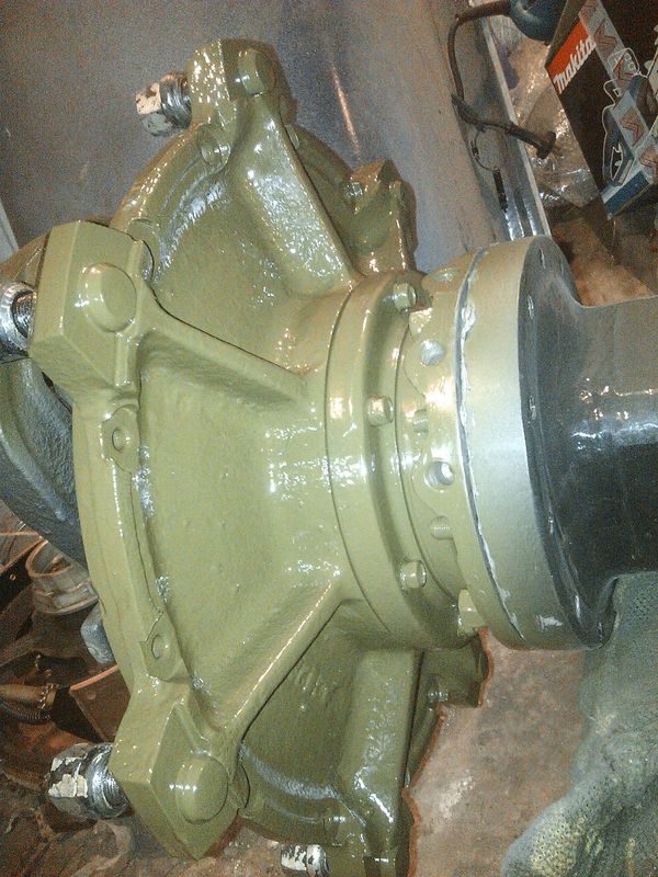

Сообщение il031 »

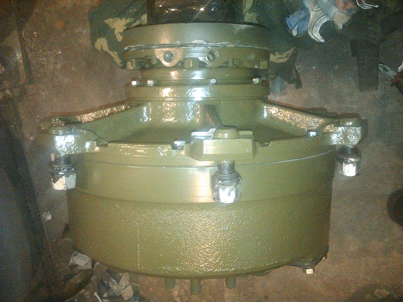

Через час того же дня все начало приобретать первозданный вид ))))))))
Завтра накину колодки, подкачку и все остальное барахлишко и барабан !!!

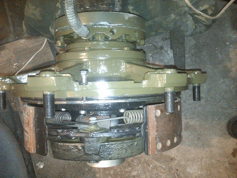

А скажите пожалуйста, какая колодка ставится по ходу движения ??? С короткой накладкой ?

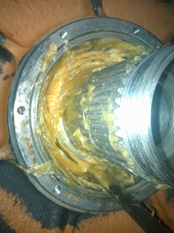

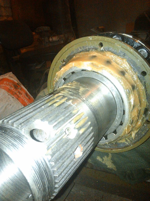

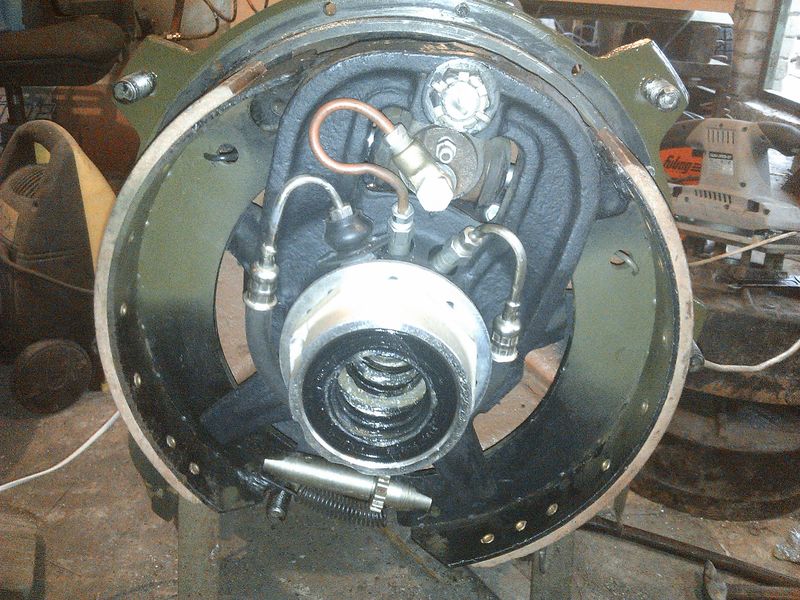

ПОДСТАВА !!! Народ, все кто будет себе ставить ступици брдм проверейте затяжку гайки и регулировку ступичных подшипников... у меня из-за слабозатянутой гайки васе казалось хорошо, но затянув ее при сборке понял, что все плохо !!! Пойду разбирать и регулировать сам :P :P :P :P :P
ПОНАДЕЯЛСЯ НА ЗАВОД ...

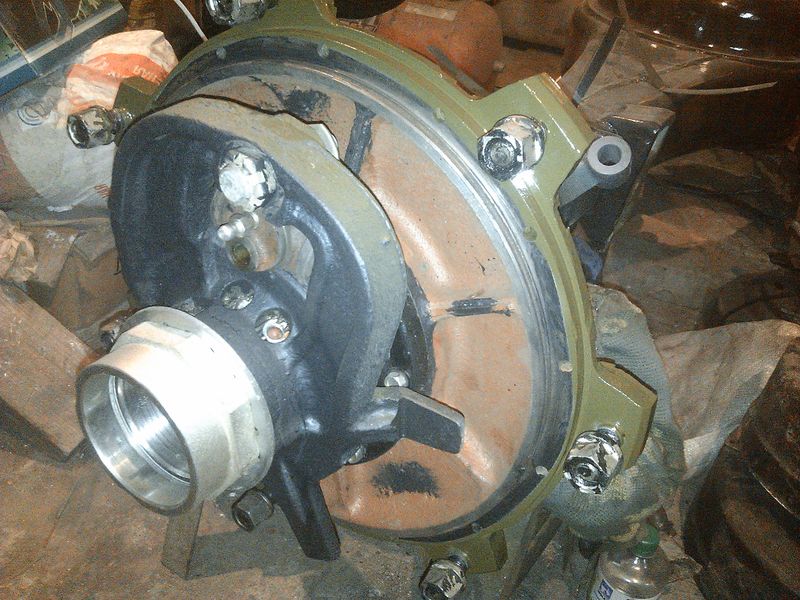

il031
Сообщения: 2085
Откуда: Белгород
Re: Моя Шишка
Сообщение il031 »
Фух, ну вроде все, отрегулировал. Добавил одну прокладку 0.25 мм и все стало норм,вращается свободно...
Все собрал, по идее первая ступица готова...
За одно подробные фото ступиц, а то в инете по ним мало информации, а тут фоточки со всех сторон
Может кому пригодятся для ремонта...
Сообщения: 2434
Re: Моя Шишка
Так надо было фотки вставить куда и как пластины добавлял.
Как люфт убрался, в какой последовательности собирал.
И фотки вставлять по порядку.
Если можно конечно.
