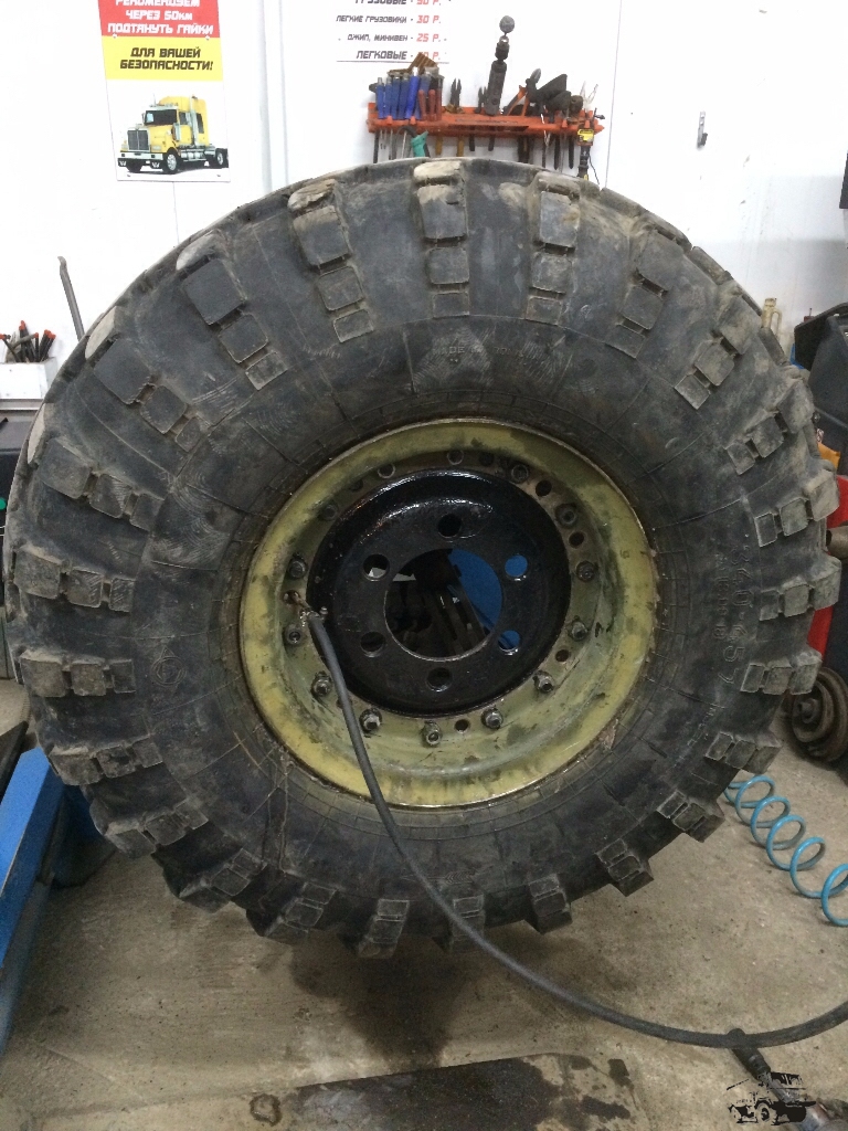

Сообщение Avalanch »
Типа как то так
ТРЕНЕР
Avalanch
Сообщения: 1918
специальный автомобиль на базе ГАЗ 66
Получается вот так
ТРЕНЕР
Сообщение KIPILLNSK »
Да нет, именно так один в один я и собрал свои! Только ещё вставил бтр флипер, он шире родного на дюйм и тем самым скомпенисровал внешнюю половинку от бтр диска. Там на фото видно, что диски собраны из двух внутренних половинок болтового диска. Верно? Дак вот какой в них флипер? Я вроде из описания понял что на ки 126 и диск ещё шире и флипер тоже. Верно?

Avalanch
Сообщения: 1918
Еще раз повторяю
Флиппер в БТРовском колесе один
У меня в моем колесе , что на фото
Он и есть
Этот флиппер

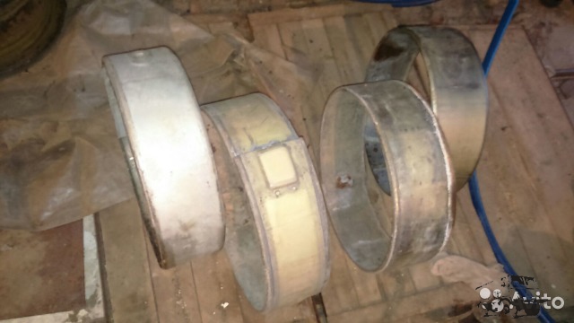

DOTTORE
Сообщения: 1961
Сообщение DOTTORE »
Ну вообще они примерно так выглядят... На вашем фото ничего похожего не видно...

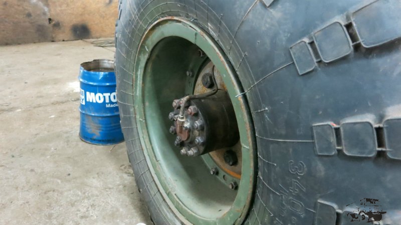

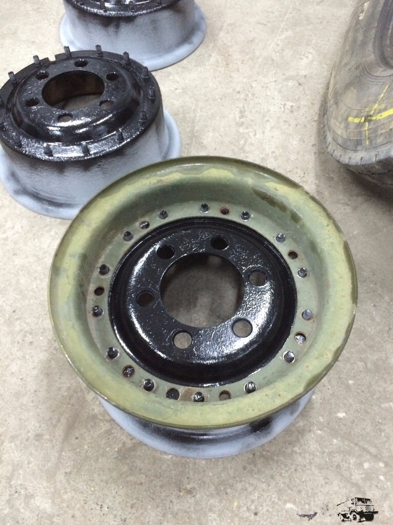

Я так то вообще спрашивал у "superperets" как сделано или "Avalanch" это один и тот же человек? У последнего диски собраны с внешней половинкой бтр диска, я так же сделал. А вот у суперпертса, собрано на двух внутренних половинках - какой у него флипер и от чего?
Avalanch
Сообщения: 1918
речь идет об этом

Avalanch
Сообщения: 1918
DOTTORE писал(а):[post]322687[/post] Ну вообще они примерно так выглядят... На вашем фото ничего похожего не видно...
они ж внутри )))
поэтому и не видно )))

DOTTORE
Сообщения: 1961
Сообщение DOTTORE »
Ну так всем какраз интересно отличие БТРовского флиппера от 66го :D

Балин!!! :shock: Да мы что, на разных языках говорим с автором???? Задам вопрос по другому! Фдиперы для резины 126 и 58 отличаются?! 126 ая ведь шире? Верно?????? На крайнем фото, половинка бтровская но ведь внутренняя! Там где диск голый, согласен что та внешняя бтр. Так или нет?
superperets
Сообщения: 685
Зарегистрирован: 26 ноя 2010, 17:46
Откуда: из Москвабада
Сообщение superperets »
там стоит флипер из плотной резины, его используют для ки126 без камеры и две внутреннии половинки диска скручены, можно безкамерку сделать....
