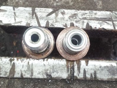

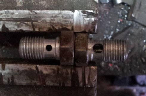

Что до сверловки, то штуцеры силового цилиндра рассверливал с 3мм до 5мм. В задней части насоса выходное отверстие с 4мм до 6мм. Прибавка не радикальная, но хуже не стало.

В гидро системе большие проходные неплохо , жидкость не сжимается фактически по этому паразитного объема там нет в магистралях , сильно влияет изменение объема самих гидроцилиндров , насоса может не хватать
А вот бандж болты например на турбинах играют роль рестриктора ограничивая поток , по этому их не везде надо делать пошире , так для информации
