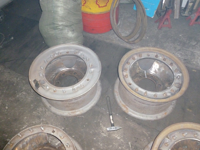

Сообщение СанСаныч78 »
Неделька улетела на изготовление дисков под 159е

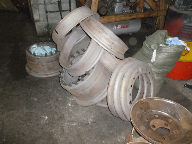

Sakhalinec писал(а):Саныч а чё за боггера лежат у тебя?
Лысые 35е -не мой размер чик)))

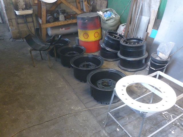

красим мажем потихоньку..
Sakhalinec
Сообщения: 1755
Откуда: Сахалин
Поблагодарили: 44 раза
Re: проект Бычара
Сообщение Sakhalinec »

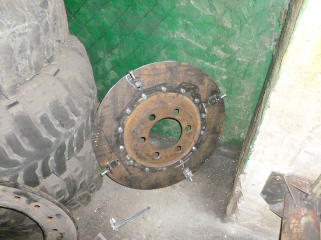

чё за половинки лежат? флипера?
а к нам опять зима пришла,месячная норма высыпала.
СанСаныч78
Сообщения: 85
Зарегистрирован: 15 май 2013, 14:39
Откуда: Петропавловск на Камчатке
Re: проект Бычара
Sakhalinec писал(а):чё за половинки лежат? флипера?
Ага , экспериментальный флипер для бескамерки )) у нас дожди только закончились , теперь морозец :wink:

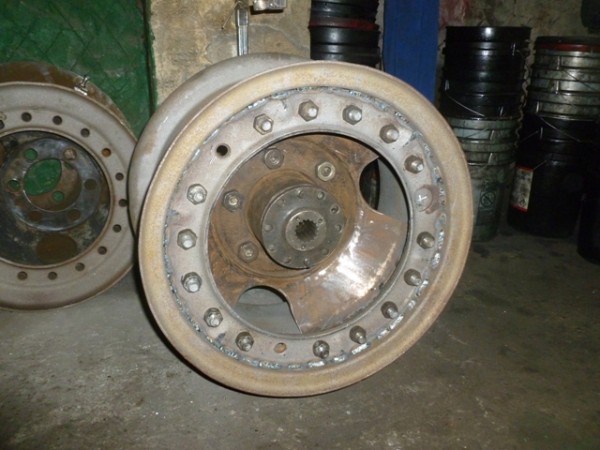

Re: проект Бычара
Сообщение начинющий »
а распорные кольца (флиппера) из чего делаете
начинющий
Сообщения: 46
Зарегистрирован: 30 дек 2010, 20:51
Re: проект Бычара

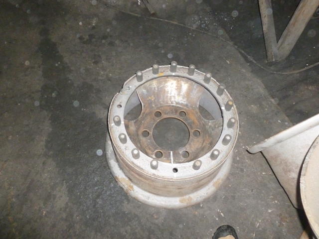

и интересно, что за конструктив на фото с "Боггерами" где серединка от диска 66?
а на других фото серединка от газ53
СанСаныч78
Сообщения: 85
Re: проект Бычара
Флипера металл единичка и профиль полтора на полтора ,конструкция не испытана поэтому пока хвастать нечем ) а рядом с боггерами лежит шпиндель для 53 диска чтобы отрезать ровно сколько нужно . Я сделал расширенные ураловские диски на 4 см . Токарю надо было рублей 25 за работу , поэтому делал сам .

Re: проект Бычара

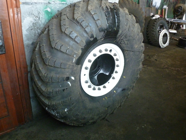

Ну вот и первое бескамерное колесико с двухсторонним бэдлоком ))
Утюг-77
Сообщения: 1156
Re: проект Бычара
Сообщение Утюг-77 »
Атас!
Вот это колёса!

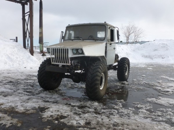

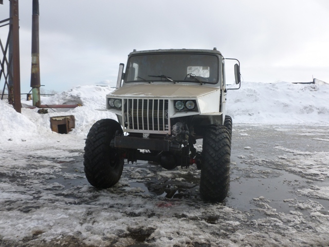

Re: проект Бычара

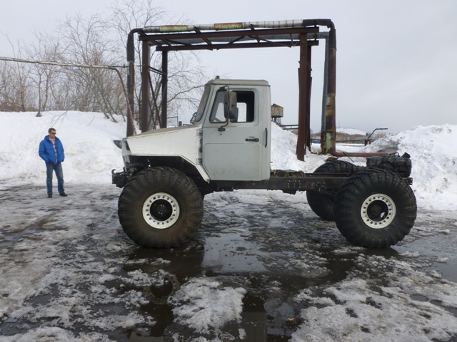

Первый выезд из гаража через четыре года :D
