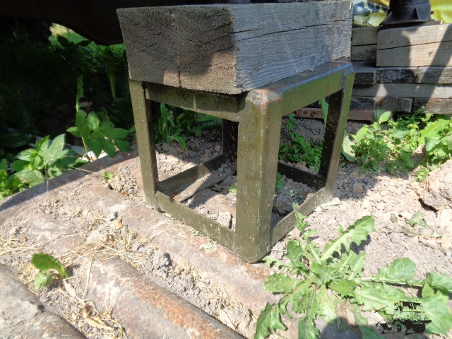

Хоть и не совсем по теме небольшой совет по монтажу колеса без применения кувалд и суперусилий:
1. Надо иметь в хозяйстве сварную конструкцию из 40-а мм. уголка напоминающую куб со сторонами в 26 см. (на фото его общий вид);

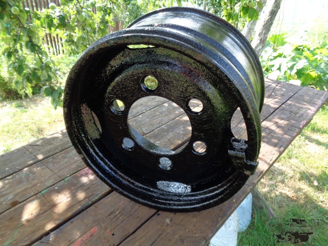

2. На куб надеваешь сверху колёсный диск (предварительно диск почистить, обезжирить бензином и покрасить); куб изначально должен лежать на асфальте, полете или толстой широкой доске – он не допускает касания покрышки с мягкой землёй или снегом. Колёсный диск как бы висит в воздухе;

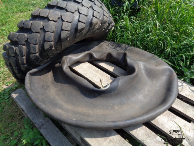

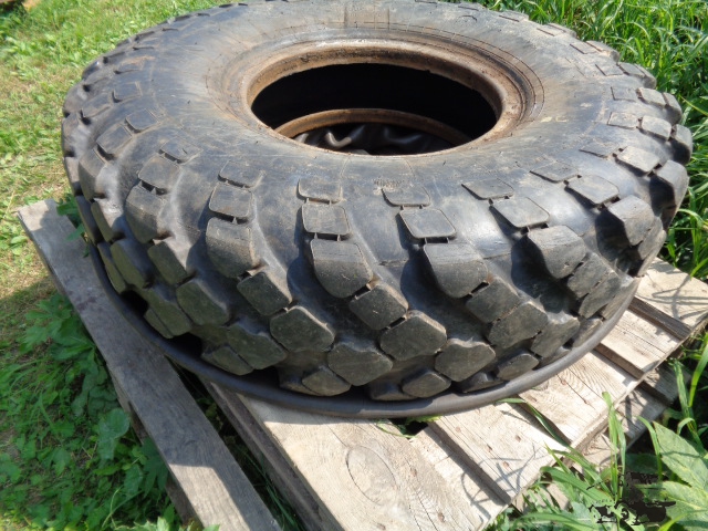

3. Натираешь колёсный диск мылом без воды и желательно порошкообразным мелом от дальнейшего «прикипания» резины к металлу. Внутренние ободы покрышки также натираешь. Из камеры удаляешь воздух путём простого наложения на неё покрышки. Вставляешь камеру и флеп в покрышку. Затем покрышку в сборе с со слегка подкаченной камерой и флепом опускаешь сверху на диск. Как правило покрышка на диск входит сразу…

5. При проблемах вхождения можно встать ногами на покрышку, покачаться на ней и она осядет как надо; далее наживляешь гайки или устанавливаешь распорное кольцо в зависимости от конструкции диска;
