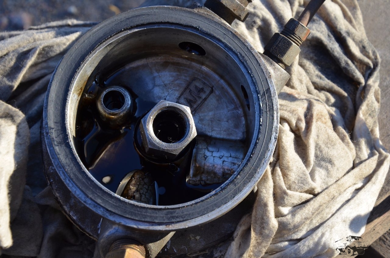

Чудный денёк сегодня был ..хорошая погода и настроение поделать дела с Шишигой.. Бывает ходишь кругами вокруг машины и ничего не делаешь :shock: А бывает за раз переделываешь всё , что копилось и по работам и по запчастям :lol:

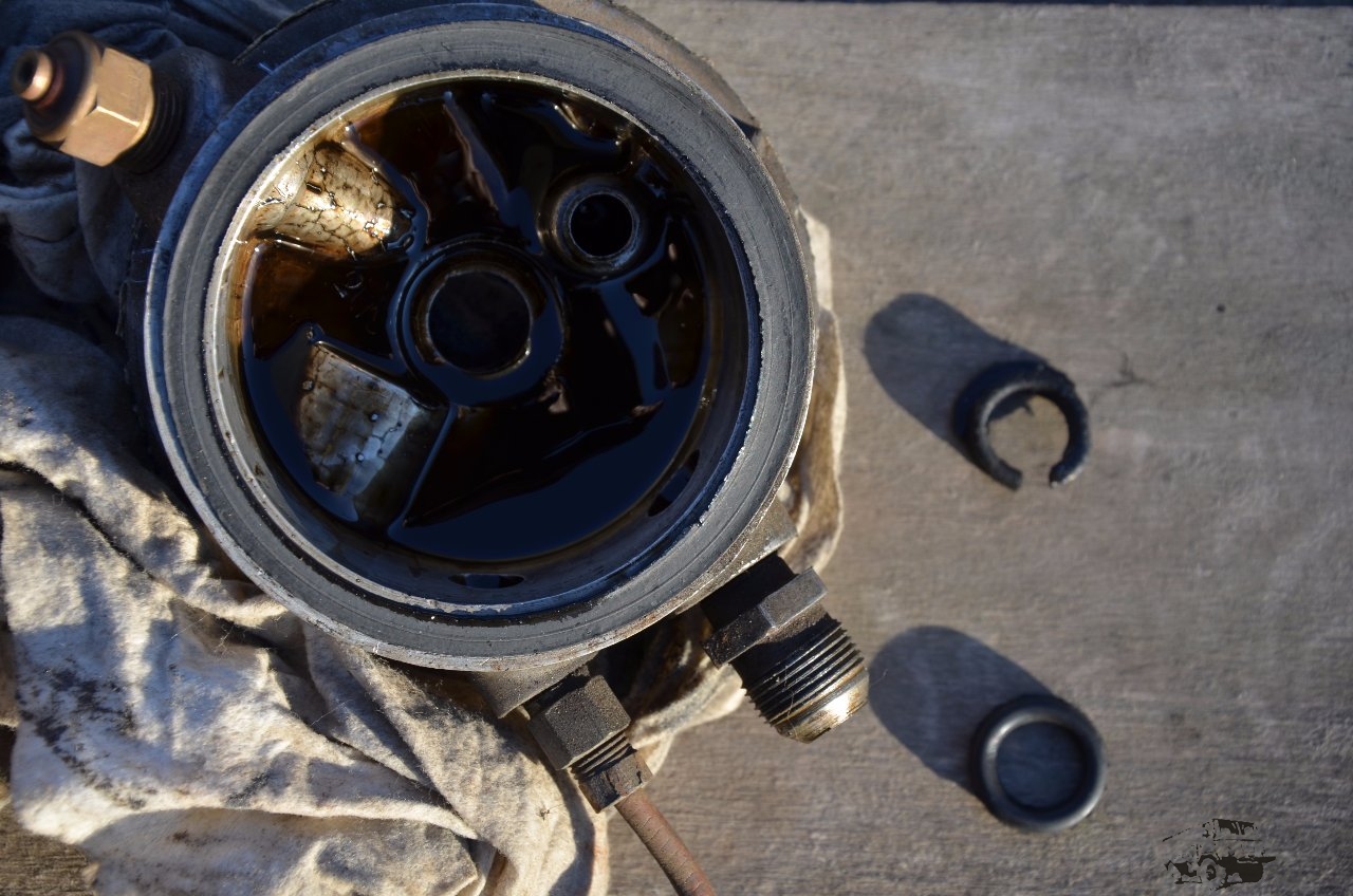

Последний раз приехал на Ладогу на покатухи и вроде как едешь на прогретую и давление масла где то 2 по шоссе, а не спешно по грунтовке 1,1-5 вроде норм не обратил внимание.. А потом на холодную заводился и смотрю стрелочка то не особо "отжалась" до обычных 3-ёх бар.. Ну думаю опять резиновое колечко лопнуло под "проставкой" фильтра масляного..
Последний раз редактировалось Vivanov76-SPB 22 окт 2017, 00:46, всего редактировалось 1 раз.
Сообщения: 4416
И точно.. раскрутил побыстрому - когда знаешь куда лезть то другое дело- всё быстро и легко )) Поменял колечко и всё Ок..
Последний раз редактировалось Vivanov76-SPB 24 окт 2017, 00:06, всего редактировалось 2 раза.
Сообщения: 4416
Промакнул дно проставки на предмет отложений/осадка который раньше нужно по хорошему бензином отмывать ( в колбе фильтра тоже при замене масла) Так было когда Шишигу только купил.. Andrew Питерский злодей машинку продавал и на масло "получше" уже не замарачивался- кто знает в какие руки попадет машинка.. Вообщем сейчас осадка нет вообще спасибо Castrol.. 8) И если раньше в масло наливную горловину смотрел то налет внизу был, а сейчас нет ни где- приятно конечно.. И ни каких промывок- только хорошее масло и частые замены..

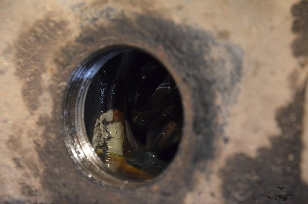

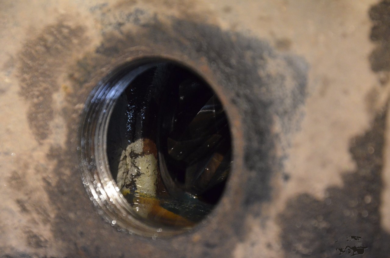

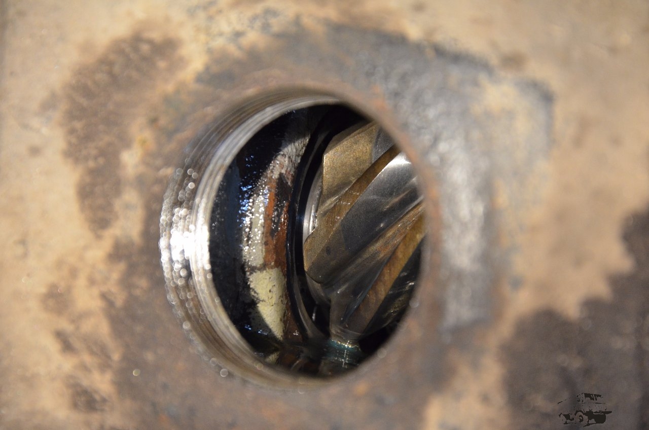

Ну вот чего то поговорили, что после воды на Ладоге все хотели мосты, раздатки посмотреть на предмет воды, имульсии и на этом всё окончилось :lol:
Я тут не поленился открыл мосты БРДМ- 2 - крышки лючки смотровые с боков, всё Ок.. раздатка тоже хорошо.. Полез в КПП БТР- искал наливную пробку не нашёл :twisted: Звоню Andrew Питерскому Злодею и спрашиваю Мол.. где отверстие заливное ? А он мне отвечает хорошо искал ? я говорю да хорошо ! А он мне отвечает не ищи его там нет ! :) :) :) Вообщем надо думать как наливать в случае чего :shock: :idea:

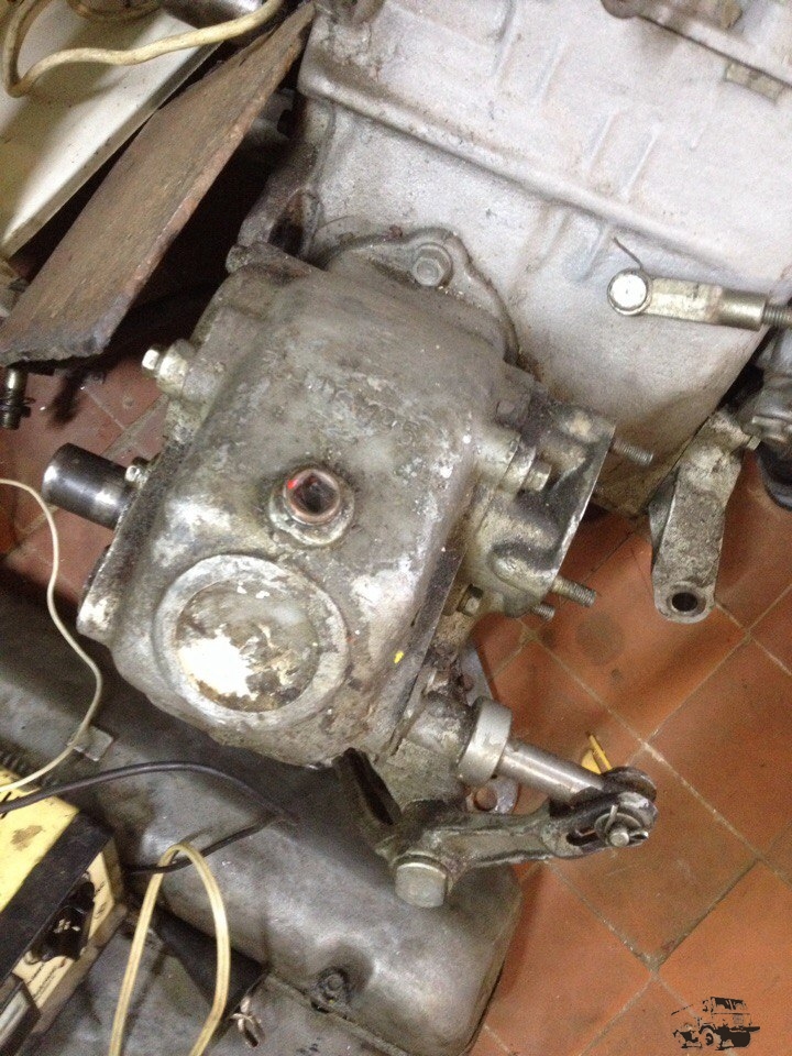

Сообщения: 4416
Ну.. вот вроде нашёл как масло в КПП залить.. Нужно найти у себя такую..

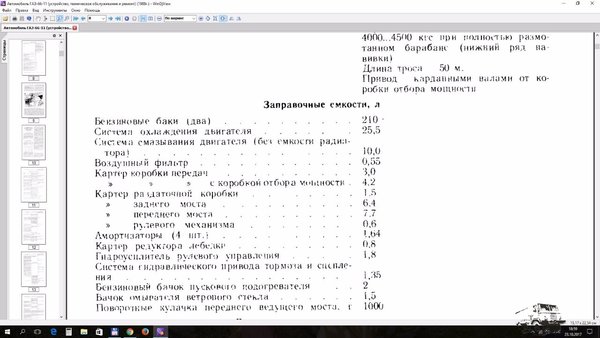

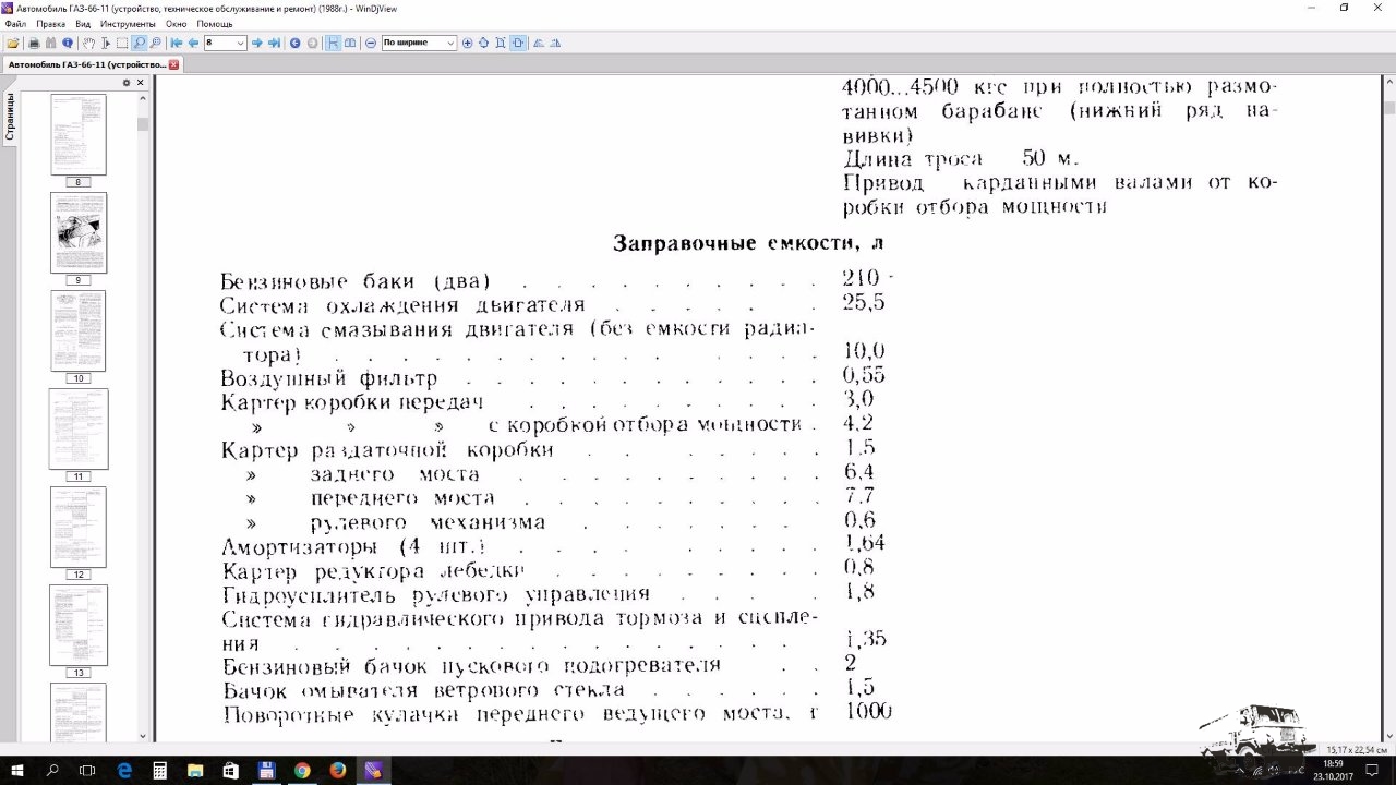

Уважаемые Господа ! Напомните пожалуйста сколько масла наливаем в КПП с КОМ ? А то после отказа жесткого диска на компе, большая часть "инфы" и фото не доступно :shock: :idea:
Moryx
Сообщения: 1049
Откуда: Майкоп
Благодарил (а): 28 раз
Сообщение Moryx »
Сообщения: 3325
Благодарил (а): 26 раз
Поблагодарили: 262 раза
А через рычаг кпп заливать?
Сообщения: 4416
[ref]Moryx[/ref], понял 4.2 литра.. Так как пробки с боку "уровневой" нет то придётся полностью сливать, чтоб понять сколько в КПП было ну и оценить с водой или нет .. Думаю, что воды точно нет.. Заодно может и поменять с G5 на то с которым синхронизаторы не окисляются ?

[ref]vivanov76[/ref], резинка с набора или какие другие используешь ?
