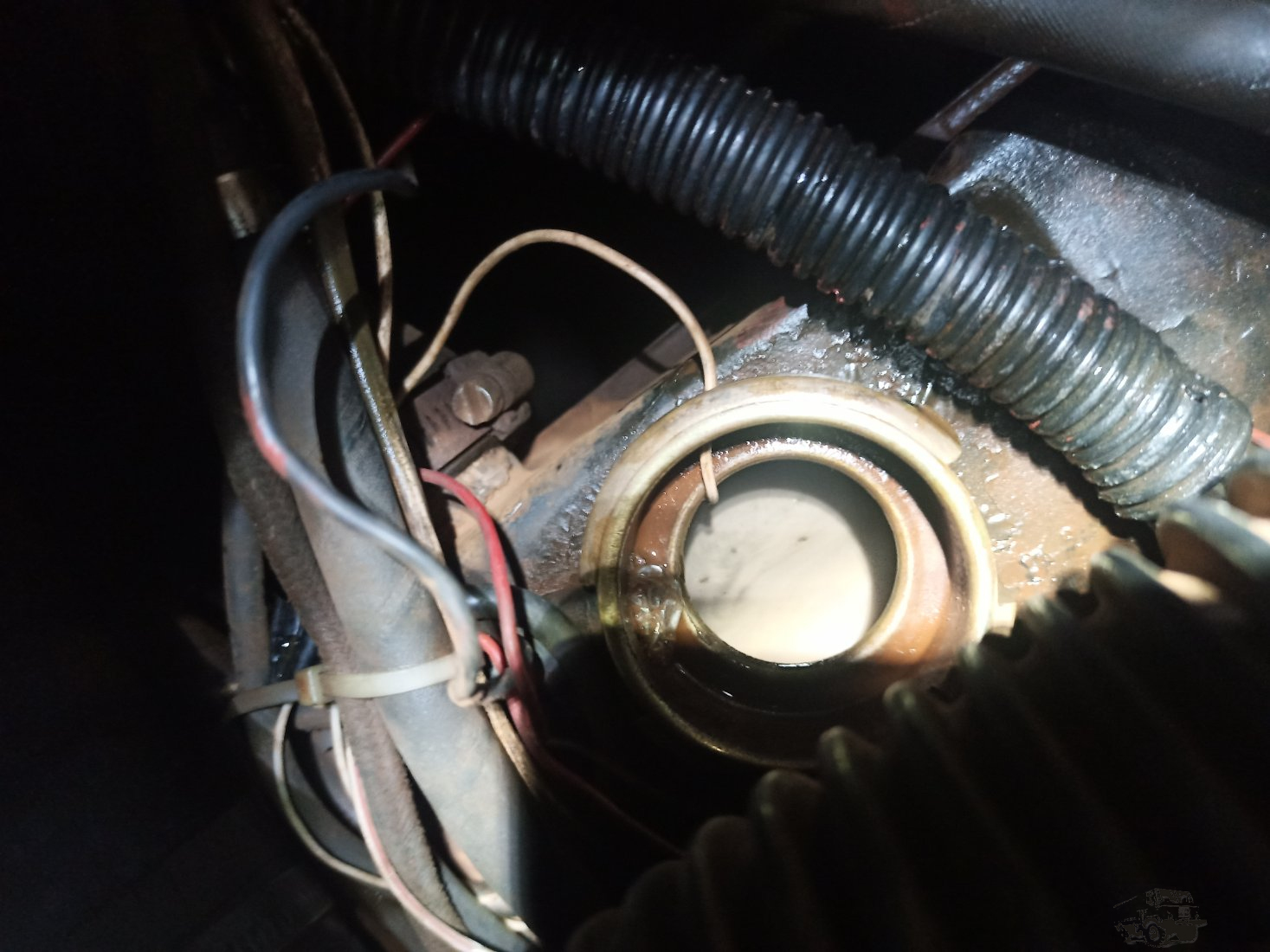

Блядь, ипать этот 245й.. Предыстория,. Раньше при 2000об.м скорость 55.Заменил главные пары на 9 х41, при тех же оборотах, скорость
но, сцуко теперь как мне кажется пробило прокладку головы... Тосол на выхлопной коллектор, (темп, 80гр) в кабине пар, стекла все в испарине,. В радиатора мелкие пузыри.
о майн готт, блок кривой, :shock: или голова... :(
Сообщения: 4684
Поблагодарили: 204 раза
Как то не сходится.Если газы пошли,температура начинает ёрзать.У тебя поди через пробку тосол гонит на вентилятор,а после на коллектор?
DESOTO
Сообщения: 1032
Сообщение DESOTO »

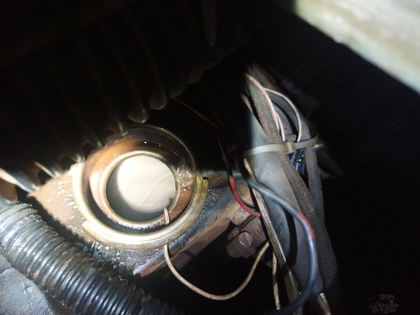

Да, так и есть. Через пробку, трубку на расширительный бачок заглушил, в пробке отверстие 3мм, просверлил и такое же отверстие для ввода датчика емпературы в седле крышки, на фото видно. Литра 3 выгнало, но не кипел , выше 80ти не поднималась. Из пробки радиатора есть какое то испарение х.з.
Сообщения: 4684
Делай расширительный бак.Форсированый 245 теплонагруженый,антифриз нагревает хорошо.
DESOTO
Сообщения: 1032
Сообщение DESOTO »
С расширительным бачком это понятно, но откуда маленькие пузыри в радиаторе ? Движок ещё не нагрелся, а пузырики уже есть. Надо прокладку поменять, стоит металлическая, может лучше обычную поставить?
Сообщения: 4684
Не надо паниковать.Всегда,в первую очередь думай,а после делай.Если у тебя на холодной машине мотор прогревается до рабочей температуры и нет скачка сначала до 90,а после падает на 40,значит с прокладкой у тебя порядок.Не муди,горловина нужна чтоб жидкость заливать,а не глазеть на циркуляцию.

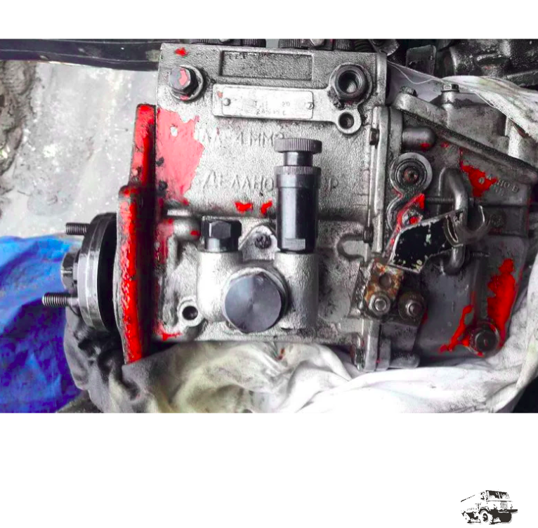

А какой тнвд можно поставить вместо 773-20.05Э евро 2 ? Может такой попроще и надёжней
,, А к нему и форсунки надо другие?
Сообщения: 4684
К нему и поршневую надо другую.С твоими парами этот насос совсем скучно поедет.

Понятно.. На родном тнвд всё заменил, тннд, штуцера с шариками, шланги и т.д. всё равно воздушит падла, может стоять неделю и запуск с полоборота, а может и на утро хрен запуститься..Значит надо отдать этого язду тнвд, хорошему топливному мастеру с форсунками. ( или купить б.у, опять же кот в мешке)

Может и так, но тащить его всё равно придётся, в солярку масло гонит, она от этого чернеет...

Я в этом насосе прямо в дороге плунжер дёргал,выкидывал успокоительный экран,менял резинки и ставил обратно.Очень сомнительно,что солярка из-за плунжеров чернеет,более вероятно,что тннд паленый поставил.

На родном тннд чернела , поставил с рабочего насоса , всё равно чернеет... По хорошему. надо его полностью капиталить, он или с 6го, то ли с 8 го года, там уже внутрянка в труху износилась... Пока зима , кататься холодно...
