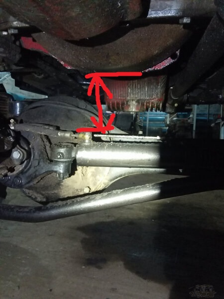

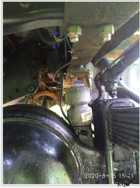

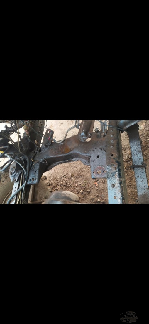

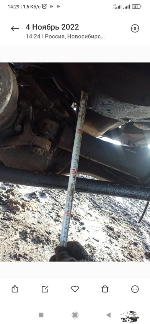

Подскажите кто сколько листов добавлял в рессору после установки двигателя МТЗ. какое расстояние должно быть минимальное между редуктором моста и двигателем

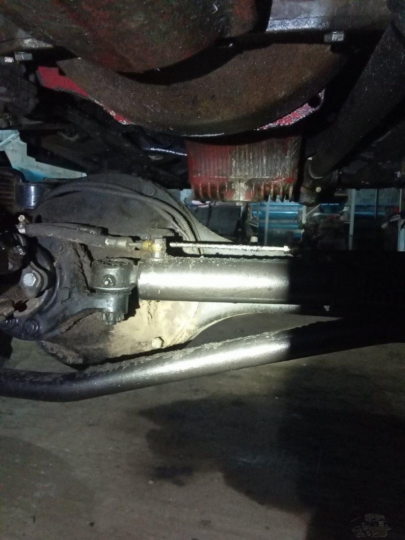

DESOTO
Сообщения: 1029
Сообщение DESOTO »
Я ничего не стал добавлять, поставил отбойник от Газели . Не раз попадал в невидимые в траве ямы, мост с поддоном так и не встретился. :wink:

[ref]DESOTO[/ref], можешь измерить расстояние от редуктора до поддона и от картера сцепления до редуктора?

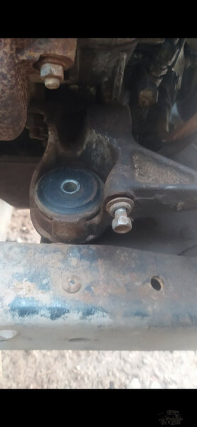

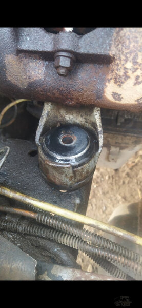

Mish-gun
Сообщения: 34
Зарегистрирован: 11 апр 2017, 12:10
Откуда: Киров
Сообщение Mish-gun »

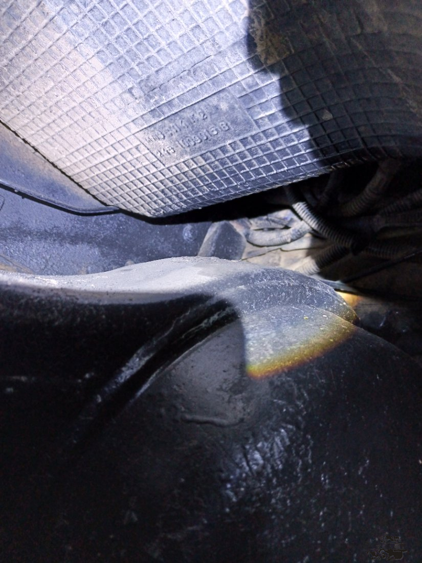

танкист 204 писал(а):[ref]DESOTO[/ref], можешь измерить расстояние от редуктора до поддона и от картера сцепления до редуктора?
не знаю у кого как, конечно, но у меня картер сцепления может встретиться с партрубками силового циллиндра гур, расстояние 11 см. ставил отбойники тоже

Mish-gun писал(а):[post]444186[/post] но у меня картер сцепления может встретиться с партрубками силового циллиндра гур, расстояние 11 см.
кинь фотки.

DESOTO
Сообщения: 1029
Сообщение DESOTO »
у меня так, ход конечно маленький, но для моих дорог хватает. Это Серёга Камчатский на бок ЗИЛа валит, а я по чуть до водоёма. :wink:
Mish-gun
Сообщения: 34
Откуда: Киров
Ну вот как то так

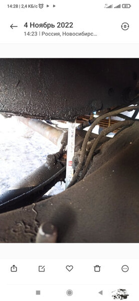

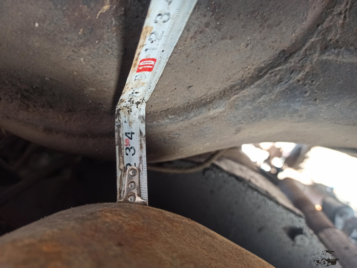

Сообщения: 2480
Благодарил (а): 278 раз
Поблагодарили: 269 раз
[ref]Mish-gun[/ref],
это вот тут 11 см?
думаешь достанет?
Mish-gun
Сообщения: 34
Откуда: Киров
serega.kam писал(а):[post]444270[/post]
это вот тут 11 см?
думаешь достанет
Как ни странно но да, 11 -12 см. Сам удивился. Не достанет, стоят отбойник, без них бы могло

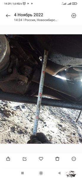

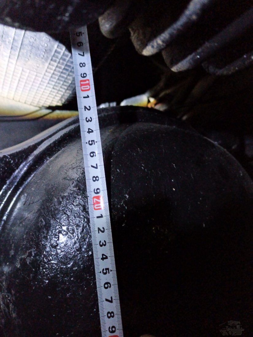

Сообщения: 2853
Благодарил (а): 92 раза
Поблагодарили: 93 раза
У меня явно не 11 см, простите за качество рулетки

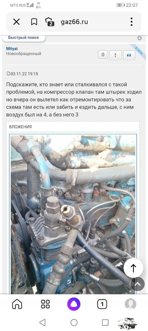

Всем привед!!! Вот такой вопрос в фото

Mityai писал(а):[post]444325[/post] Вот такой вопрос в фото
Это клапан ограничения давления. Просто снижает давление. По сути работает как аварийный. По мне так вообще удалить его и поставить осушитель

Сообщение Mityai »
[ref]танкист 204[/ref], на осушитель нет средств пока что, а без клапана звук увеличился в двое, это напрягает

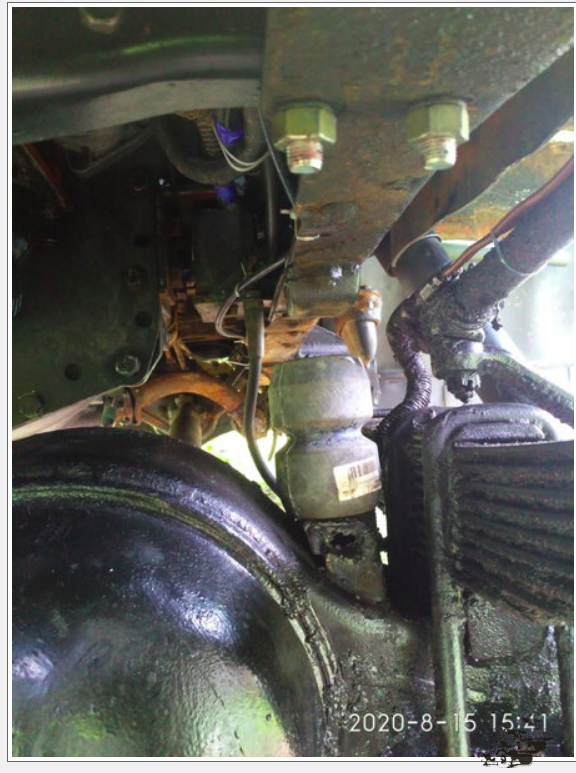

танкист 204 писал(а):[post]444167[/post] Подскажите кто сколько листов добавлял в рессору после установки двигателя МТЗ.
По идее нужно исходить от заводского расстояния, от отбойников до моста, отсюда и плясать при переделке. На своём 66-ом добавлял четыре листа 40мм, пакет получился тринадцать листов. Кронштейн от поворотного кулака до продольной тяги перегинал, грел бензорезом (подчерпнул опыт здесь на форуме, в теме Юры Comandor) стремянки брал от БРДМ с заднего моста, длины их хватает и для пакета из 14-ти листов. При установке дизеля нужно не забывать, что мотор должен быть смещён, от центра, в право на два сантиметра тем самым отодвинется от шара. Эти два сантиметра очень здорово прибавляют растояние. Поддон хотел переваривать железный.
танкист 204 писал(а):[post]444167[/post] какое расстояние должно быть минимальное между редуктором моста и двигателем
Ну тут получается всё индивидуально, после установки мерить растояние от поддона до моста, отсюда поймешь сколько должно быть до отбойников. У дизельного Садко 33081 по сравнению с 66-ым, растояние от нижней полки рамы до края кронштейна под подушку, где проходит коренной лист на 90мм выше, проставки под отбойники стоят 70мм. Кстати первые Садко шли с поддоном без среза, при сильном сжатии мост всё таки чуток встречался с поддоном.
Mish-gun писал(а):[post]444186[/post] не знаю у кого как, конечно, но у меня картер сцепления может встретиться с партрубками силового циллиндра гур, расстояние 11 см.
У Садко на силовом цилиндре выхода под штуцера смещены в сторону моста, то есть сверху цилиндра ничего не торчит. Ставили силовой цилиндр от 66-го на Садко - скажем так первых выпусков, не обратили внимание на расположение "выходов" ну и конечно всё это встретилось на бездорожье. :D Позже на Садко с завода начали устанавливать силовой цилиндр ниже, изменили крепёж к редуктору ну и соответственно на поперечной тяге кронштейн крепления штока приварен в бок. Можно силовой цилиндр 66-го повернуть штуцерами к балке моста как у Садко, срезав сварочный шов на токарном станке.
танкист 204 писал(а):[post]444218[/post] мне кажется что маловаты хода подвески
Да если учитывать заводской ход подвески бензинового 66-го ну или дизельного Садко 33081 то получается маловато.
