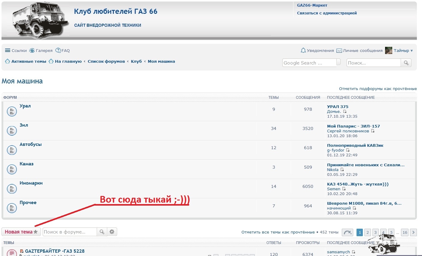

Олег дальнобой48 писал(а):[post]398613[/post] подскажите как это сделать
Переходите на главную страницу форума, там есть раздел "Моя Машина" - переходите в него. Там должна быть кнопочка "Новая Тема". Вот нажимаете на нее и заполняете форму как любой другой ответ, только там еще поле для названия темы будет. Не знаю, правда, может быть людям, у кого мало сообщений в других темах, недоступна кнопка "Новая Тема" - это я просто не помню. Но если кнопка есть - жмите :D
