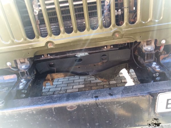

в выходные озадачился темой скрежета
полез с монтажкой к петлям кабины
пытался покачать люфт в петле
ТРЕНЕР
Avalanch
Сообщения: 1918
ГАЗ 66 АКПП
Сообщение Avalanch »
особо люфта не обнаружил

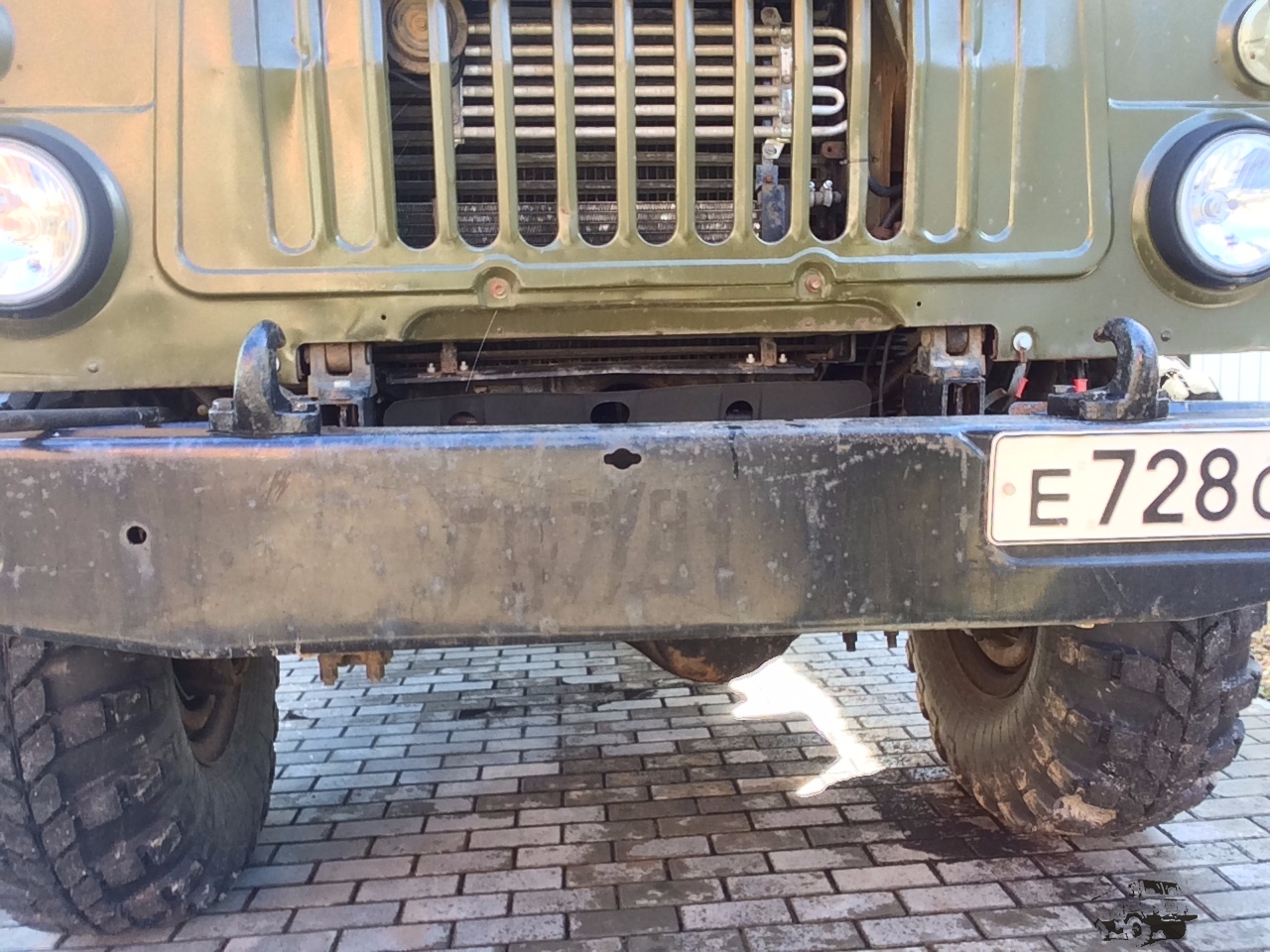

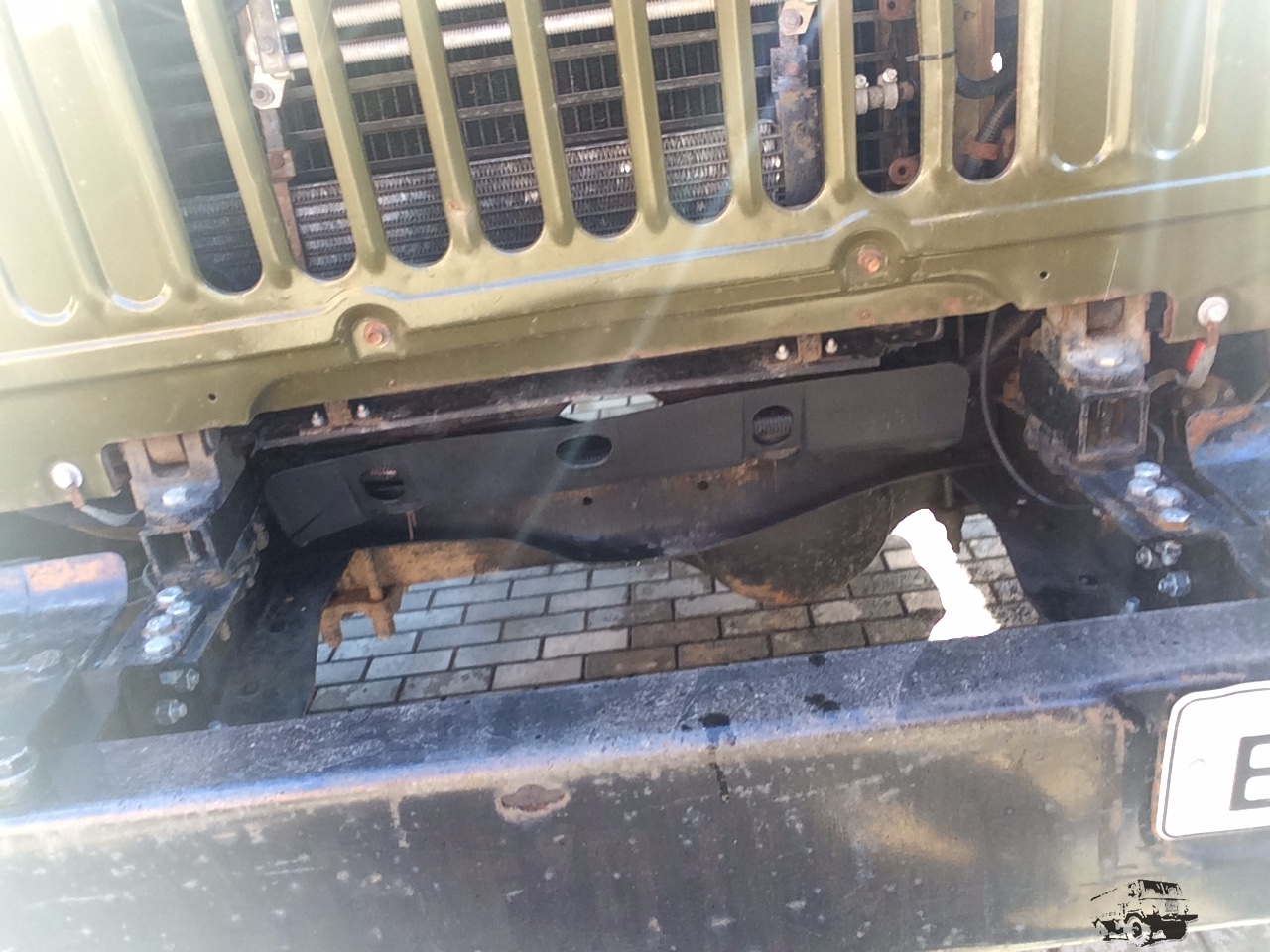

зато обнаружил интересную фигню
раньше мне указывали на перекос кабины относительно горизонтальной плоскости
теперь после замены рессорных подушек он стал меньше
но все равно есть
ТРЕНЕР
Avalanch
Сообщения: 1918
ГАЗ 66 АКПП
причина оказалась банальной
ТРЕНЕР
Avalanch
Сообщения: 1918
ГАЗ 66 АКПП
и в принципе видна не вооруженным глазом
ТРЕНЕР
Avalanch
Сообщения: 1918
ГАЗ 66 АКПП
прежний владелец
когда лифтовал кабину
ТРЕНЕР
Avalanch
Сообщения: 1918
ГАЗ 66 АКПП

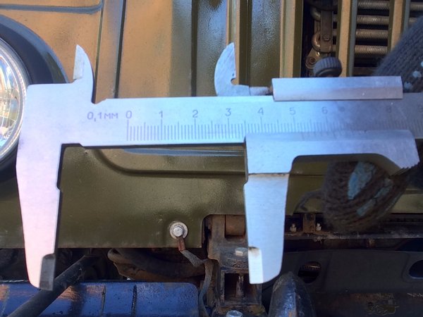

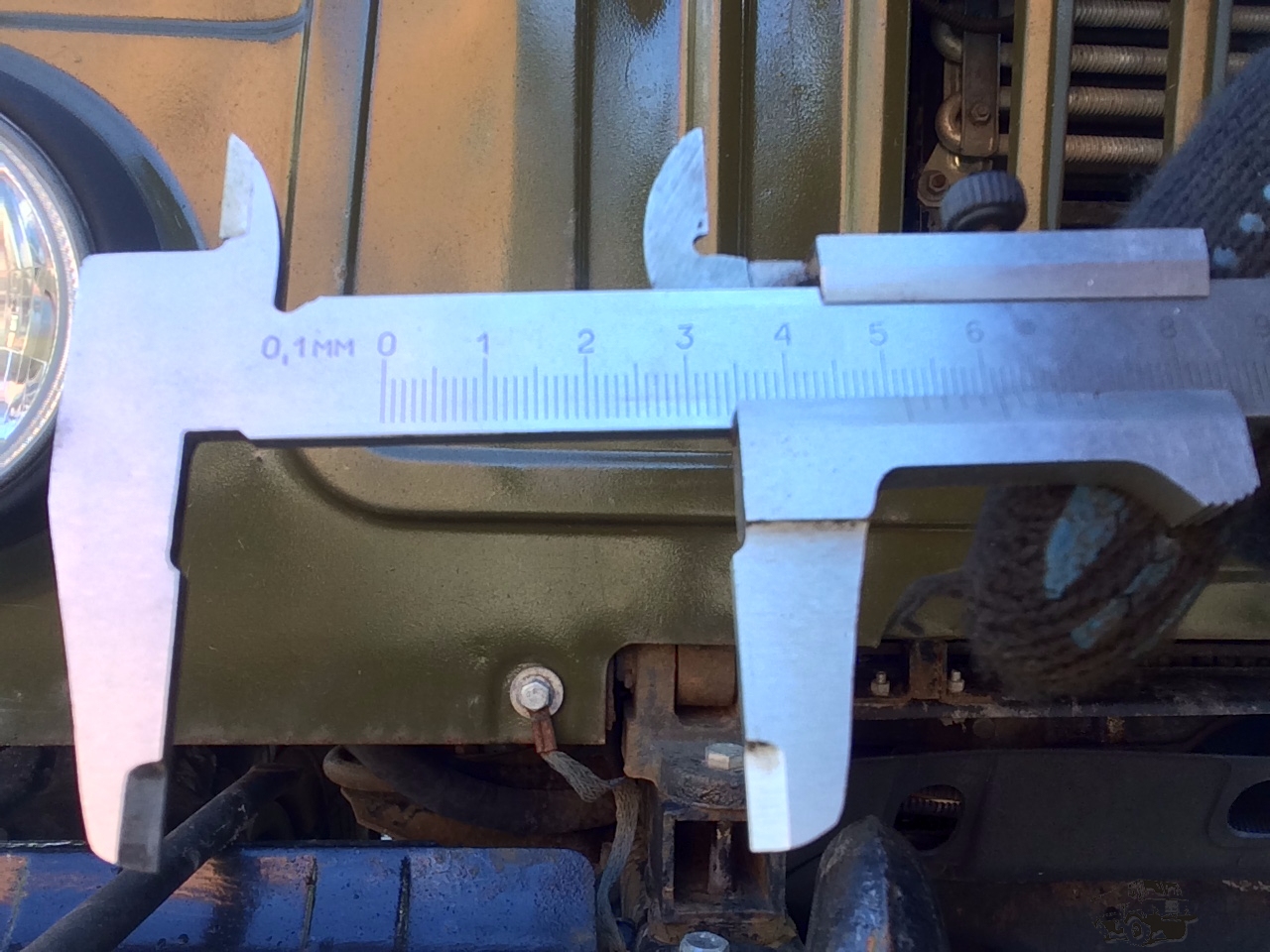

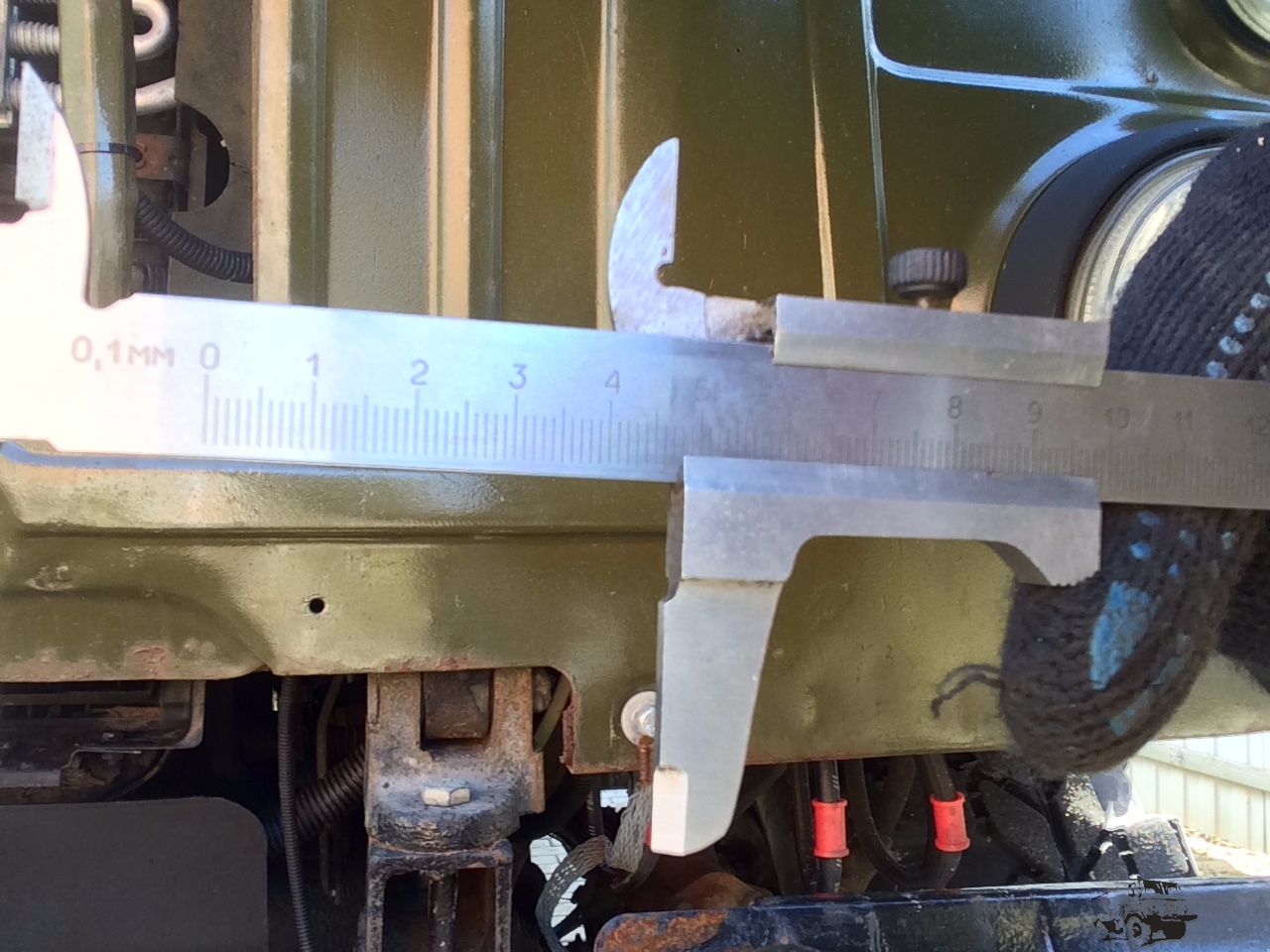

поставил слева самодельную проставку в 65 мм
а справа 52 мм
ТРЕНЕР
Avalanch
Сообщения: 1918
ГАЗ 66 АКПП
конечно на скорость не влияет , но нужно поправить )
