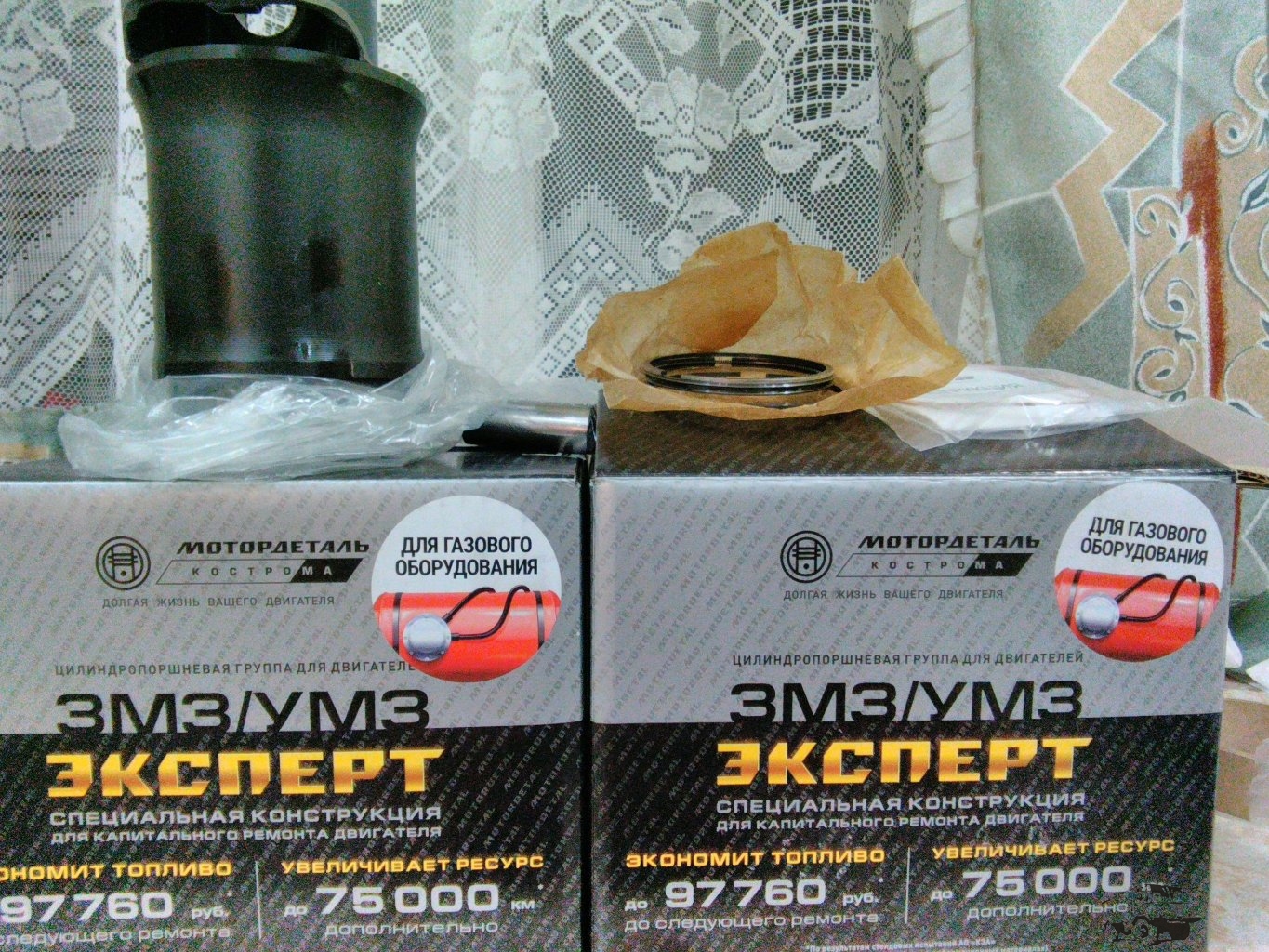

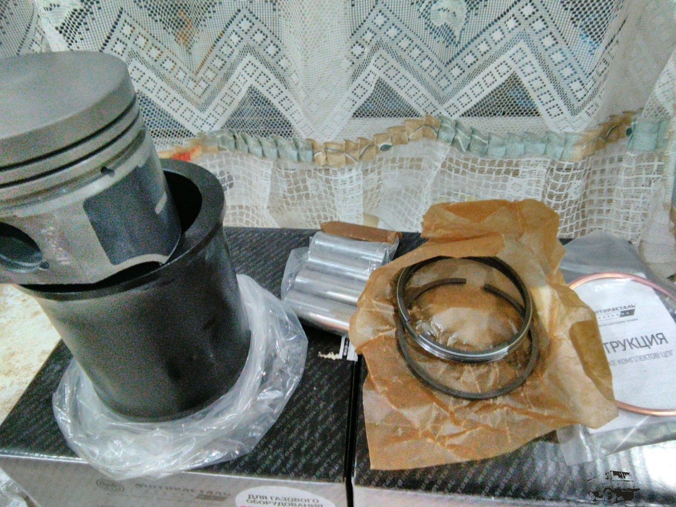

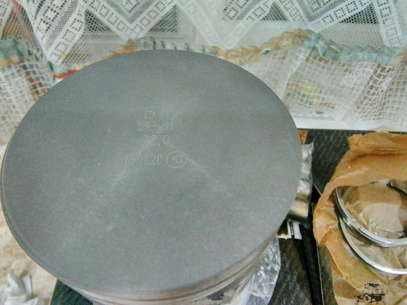

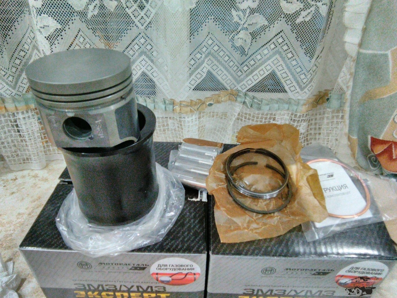

Привез поршневая,поршни ровные без выемки,то что нужно,на упаковке написано для газового оборудования, попробую выложить фотки
Таймыр
Сообщения: 413
Откуда: Нерезиновск
Переходим на 92-ой бензин
Сообщение Таймыр »
осталось понять чем и как они готовы для газового оборудования

Да согласен,убрали лужи с поршней и уже для газа, степень сжатия примерно будет 8.5 ито прогресс,не нужно будет пилить головы и фрезеровать паук,на 92-95 бензине я думаю нормально будет,для Газа наверное 10 сж,если я не ошибаюсь,на газ переходить не собираюсь для бензина подожмется и то хорошо будет
Сообщения: 6022
Поблагодарили: 20 раз
Олег дальнобой48 писал(а):...и то хорошо будет
Если только поршни не китайские.
