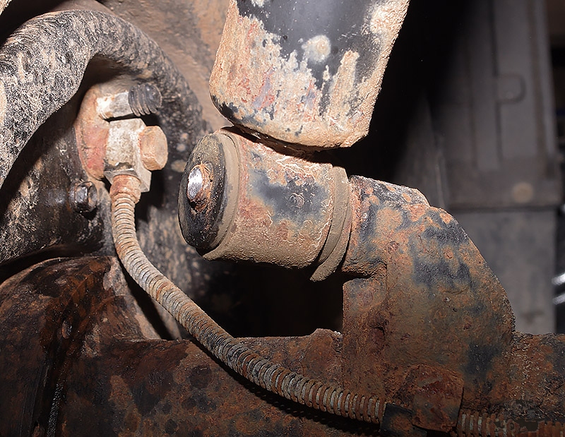

Обидная засада- при откручивании амортизатора сломался палец. И усилия-то не было- крутил 40см воротком всего.

Какой максимальный момент на Вашем гайковерте?

Саша в верхнем креплении палец такой же ? если да могу его тебе подарить

andrey1920 писал(а):[post]350834[/post] Какой максимальный момент на Вашем гайковерте?
750Нм.
Эдуард100 писал(а):[post]350836[/post] в верхнем креплении палец такой же ?
Да, пальцы одинаковые. Дарить не нужно, уже купил и поставил. В любом случае спасибо.
