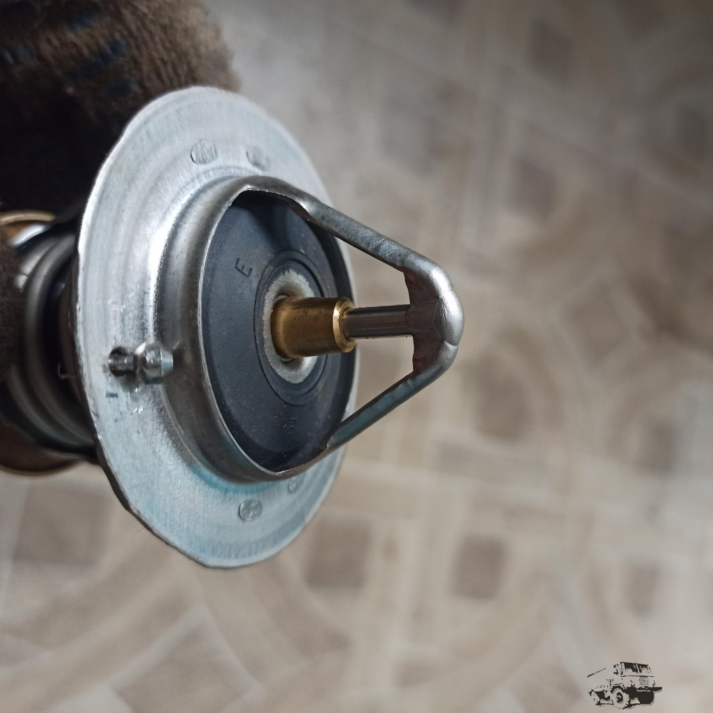

[ref]kolinz[/ref], не пойму зачем этот шпинек переворачивать

И термос этот с резинкой, она и по диаметру не идёт и по толщине толстая, без неё термостат болтается в своей посадке че с ней делали?

Тарелку уплотнил фум лентой,просто по ободу подмотал и обогнул по бокам.Клапан работает в другую сторону,по тому его надо перевенуть.

kolinz писал(а):[post]424676[/post] Клапан работает в другую сторону,по тому его надо перевенуть.
И в КАМАЗе и на родном автомобиле он омывается малым кругом со стороны пружин. Я так понимаю направление жидкости одинаковое

На японце термостат похоже стоит кверх ногами,по тому клапан перевернут.
