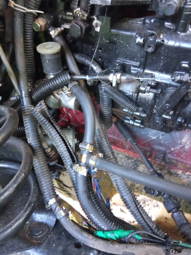

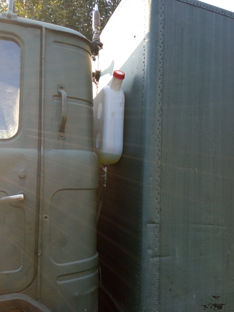

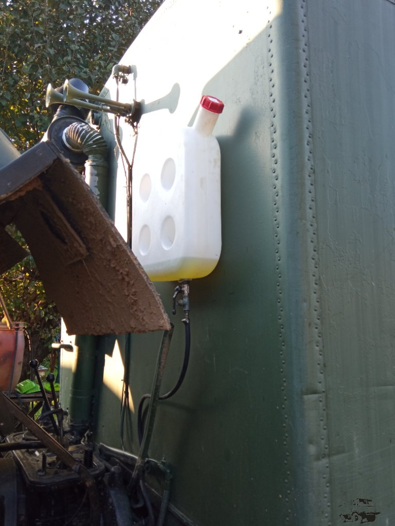

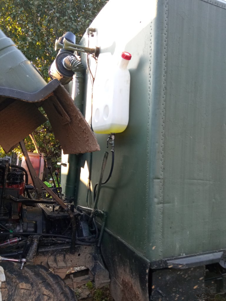

Поставил новую, те же яйца вид сбоку...Да хрен с этим,замутил такую конструкцию, врезал через тройник в магистраль,дополнительный бачок на 20 л. Теперь на ночь открываю кран, а когда ехать,закрываю.По идеи должно работать.

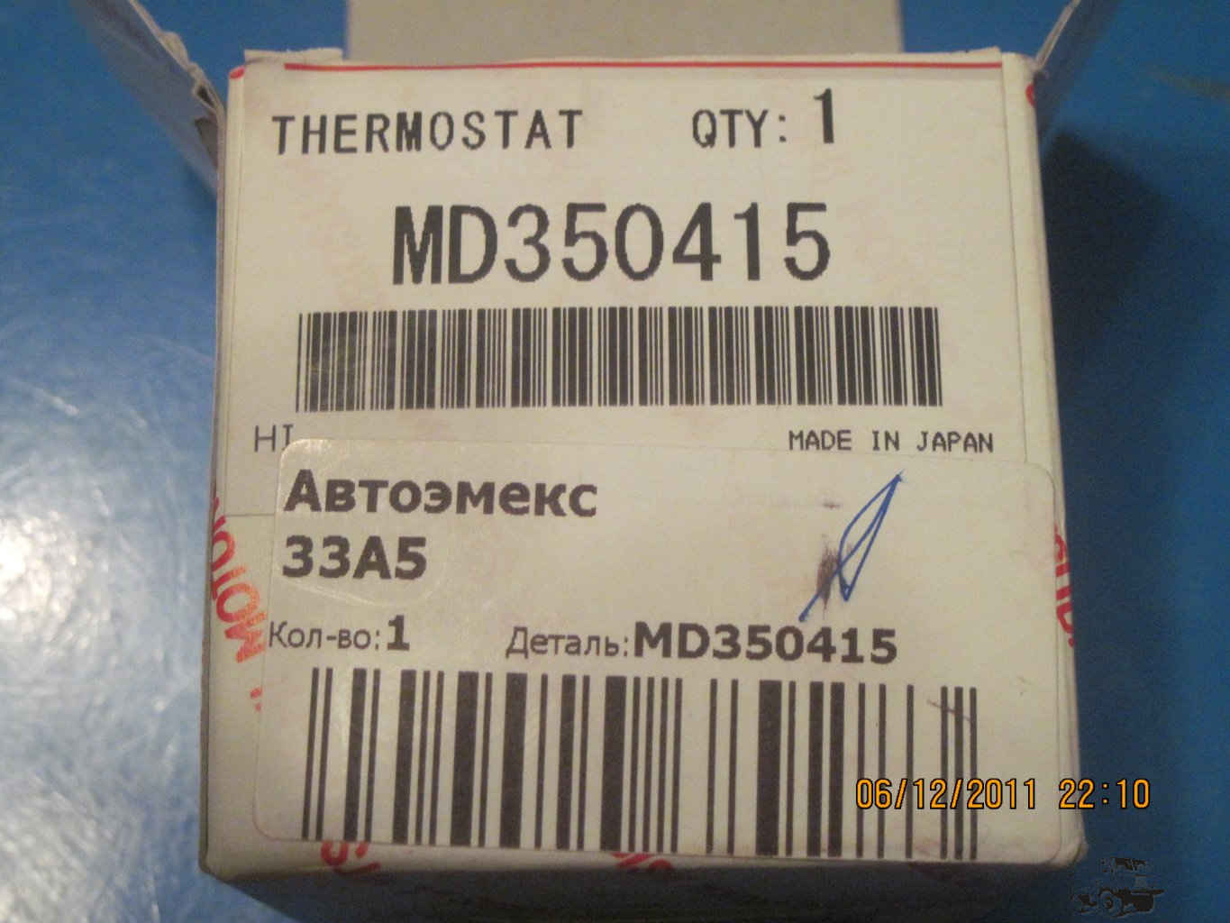

С Мицубиси Паджеро ставил.Есть ,82 и 88 градусов.Если интересно,номера позже дам.

[ref]kolinz[/ref], оч интересно

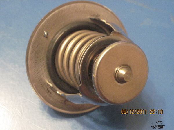

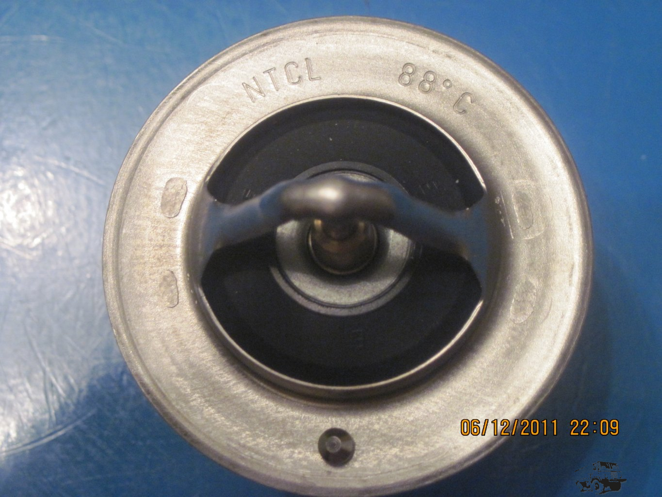

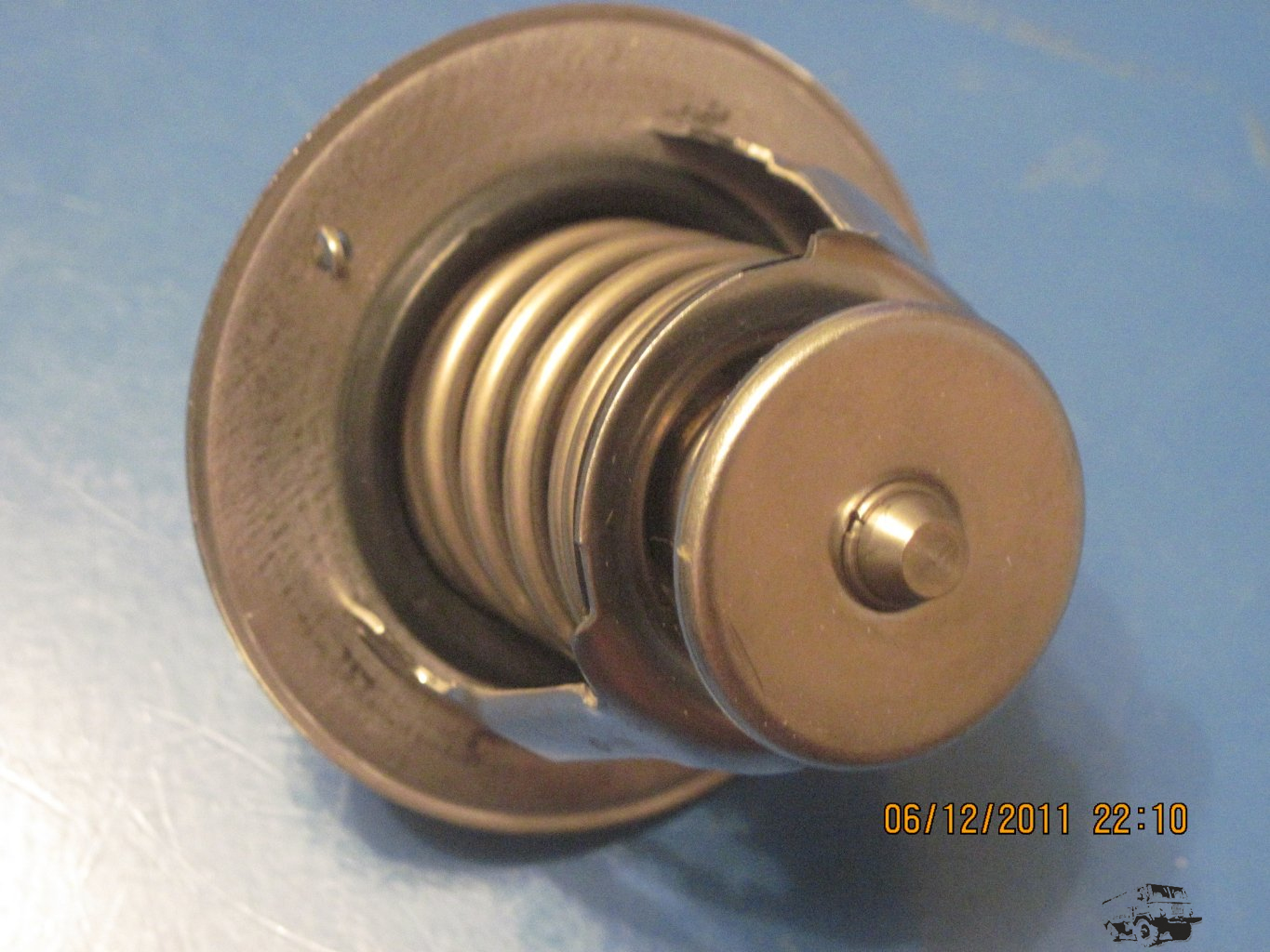

Требует не большой доработки.По наруже отточить тарелку на 1 мм,перевернуть пароотводящий клапан,поставить нижнюю тарелку от штатного термостата.

Список.На ЗМЗ поставил ТАМА 82 градуса,из доработок только перевернул пароотводный клапан.

kolinz писал(а):[post]424062[/post] Требует не большой доработки
Это ж на двигатель МТЗ?
Пароотводящий клапан это тот что в углу отверстие маленькое закрывает? Тарелку нижнюю как поменять?
Сообщения: 4715
Благодарил (а): 59 раз
Поблагодарили: 209 раз
Тарелка на стопорном кольце.На штатном термостате посадка тарелок разная и от образца ставится вместо японской тарелки или поверх ее.Пароотводящий клапан сжимаешь плоскогубцами достанешь и переворачивает на другую плоскость ,потом снова расклепыааешь.Термостат для ММЗ,хотя он подходит и для ЗМЗ,но с меньшим количеством доработок.
