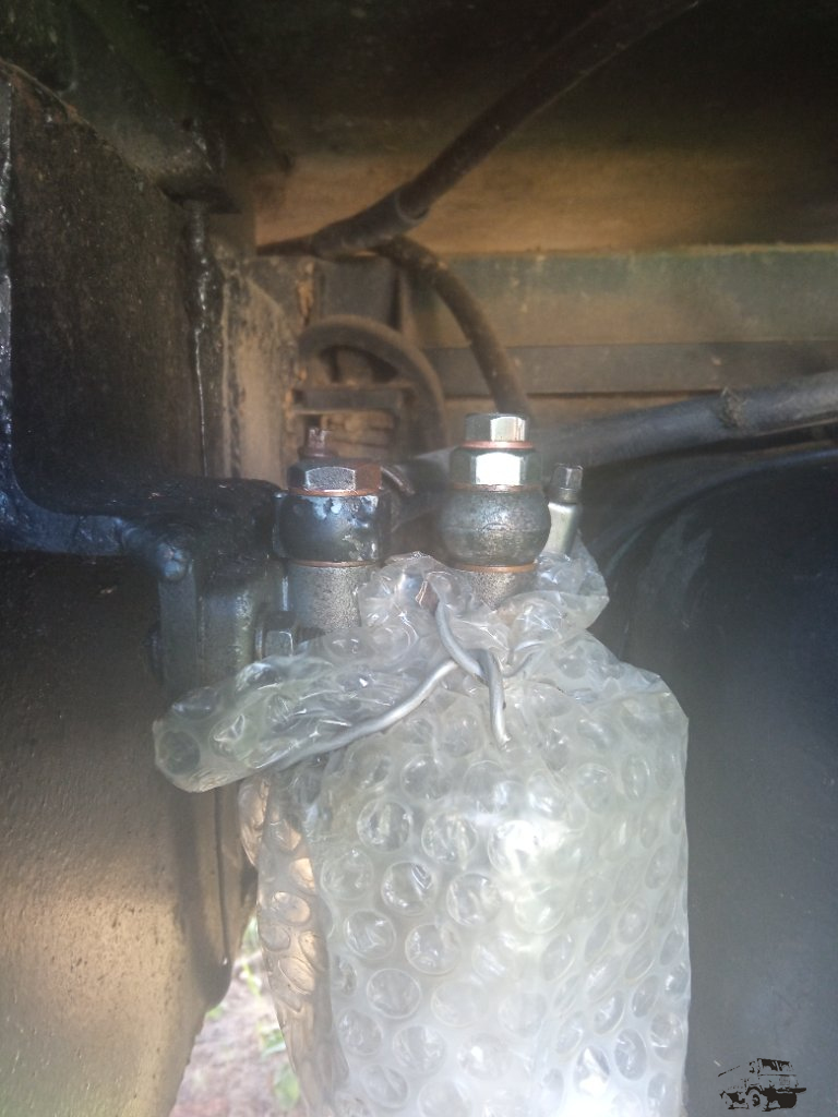

В общем ничего не помогло, клапана на тннд притер,прочистил, грушей накачивал топливопровод от бака,нигде подсоса не видно.Вот стоит неделю дома,запуск с полоборота,как только прокатиться подальше, км хоть на 20, утром пока не прокачаешь ,не запустить. Заказал на Авито тннд, потом поменяю, и поставил обратный клапан на выход фгот,только пружинку вытащил,может поможет,х.з.

Что это за фильтр?Если это фго,то почему он стоит на баке?

kolinz писал(а):[post]421941[/post] Что это за фильтр?Если это фго,то почему он стоит на баке?
Там просто место около бака было, а обмотал его пупыркой, что бы камешками случайно не разбить, там же прозрачный пластик, а он хрупкий. Были случаи он пробивался,а так хоть какая то защита.

[ref]DESOTO[/ref], попробуй убрать этот фильтр,он вполне может работать вакуумным резервуаром и после глушения вытягивать топливо из ТНВД.

kolinz писал(а):[post]421944[/post] попробуй убрать этот фильтр,он вполне может работать вакуумным резервуаром и после глушения вытягивать топливо из ТНВД.
Так это же заводской фильтр, как же без него? Там грязи собирается очень много. Топливо то наше дерьмовое.

Заводской фильтр ставится после тннд.До тннд ставится отстойник с сеткой.

Так это и есть отстойник с сеткой.

Из-за пленки тип фильтра не видно

Там обратка выведена на фтот. Может через неё воздушит? Если её напрямую, через тройник в бак пустить? Будет толк?

Тоока не будет.Обратка ещё и фильтр греет.
