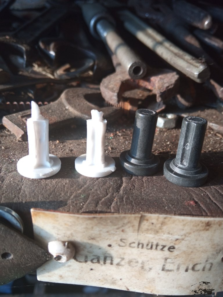

Пришёл ремкомплект.....это пиз..ц
Подточил бошевские клапана,поставил ,не могу прокачать, движок дохлый.Шлифонул на стекле старые, прокачал, движок ожил. Х.з. помогло иль нет,время покажет.

Бошевские клапана почему не подошли?

Чуть толще и на мм выше родных, вроде тарелка такая же, а вот не смог прокачать с ними систему, гоняет солярку туда-сюда и всё. Какой то один клапан не работал.

Ну так было же сказано,что ножка клапана скоблится ножом,по длинне,до тех пор,чтоб без заеданий входила в гнездо.Дальше без проблем они работают.На свои огрызки клапанов можешь не ориентироваться,они не родные

В свое время,я не смог купить кондиционные тннд,по тому пришел к бошевским клапанам.[ref]DESOTO[/ref], не понимаю твоей проблемы с установкой клапанов бош.Там элементарно скоблится ножом ножка,по всей длинне,до размера,когда ножка легко ходит в канале и все больше никаких ухищрений.Пружинки можно оставить штатные.Шкуркой клапан даже не пытался скоблить,она его элементарно не берёт.

Я на точиле снимал почуть и мерил.Не знаю почему,но не подошли.Может седло в тннд прошлепаное. :roll:
Сообщения: 4672
Благодарил (а): 52 раза
Поблагодарили: 200 раз
Седла в этом тннд крепкие,вряд ли с ними что-то стало.С большой вероятностью ты накосячил с проточкой.Я вот слабо представляю,как этот клапан на наждаке точить,у него ведь обе плоскости работают:одна запорная,вторая упорная,под пружину.
