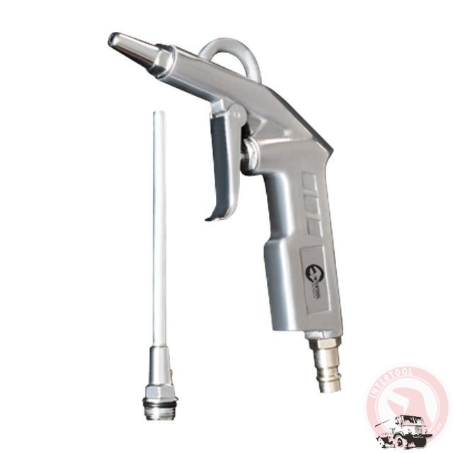

Я всё мечтаю такую продувалку купить только где не знаю :shock: :?: Как бы пистолет как шины надувать только с тонким хоботком и отверстием для воздуха.. Может кто фото скинет ?

Такой ? Так и называется - пистолет продувочный.

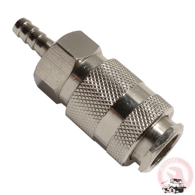

Да.. только он с раъёмом под "быстровоздух" так сказать.. То есть мне нужно сначала эту воздушную так сказать пару купить ? Так бы не плохо если бы одна часть сразу на ресивер накрутилась и при надобности вторую часть разъёма насаживаешь и пользуешься.. :shock: :?:

Это сменный наконечник (длинный). А к пистолету желательно , конечно, и быстросьем. У меня он был выведен от ресивера на раму ( под запаской). Подсмотрел на форуме, кто-то так тоже сделал.

Открою тайну, покупаем подкачку камаз, один конец подходит к нашему ресиверу (штатному ) отмеряем нужную длину и прикрепляемым наконечник из поста выше. Оставшуюся часть шланга используем как удлинитель к разным насадкам. Все приблуды в ближайшем магазине пневмоинструмента.

Шланг у тебя есть, на него http://www.220-volt.ru/catalog-489657/ он без ответной части воздух не выпускает ( не надо перекрывать на ресивере ) на остаток шланга одеваем http://www.220-volt.ru/catalog-143851/ это ответная часть. И опять http://www.220-volt.ru/catalog-489657/ а в эту уже вставляем или пистолет или http://shinmat.ru/goods/Pistolet-dlya-p ... 3238000001 для накачки шин . У меня есть еще переходник из соска бескамерки кусочка шланга и гайки от подкачки , это что бы вкручивать прямо в колесный кран...Уффф.
