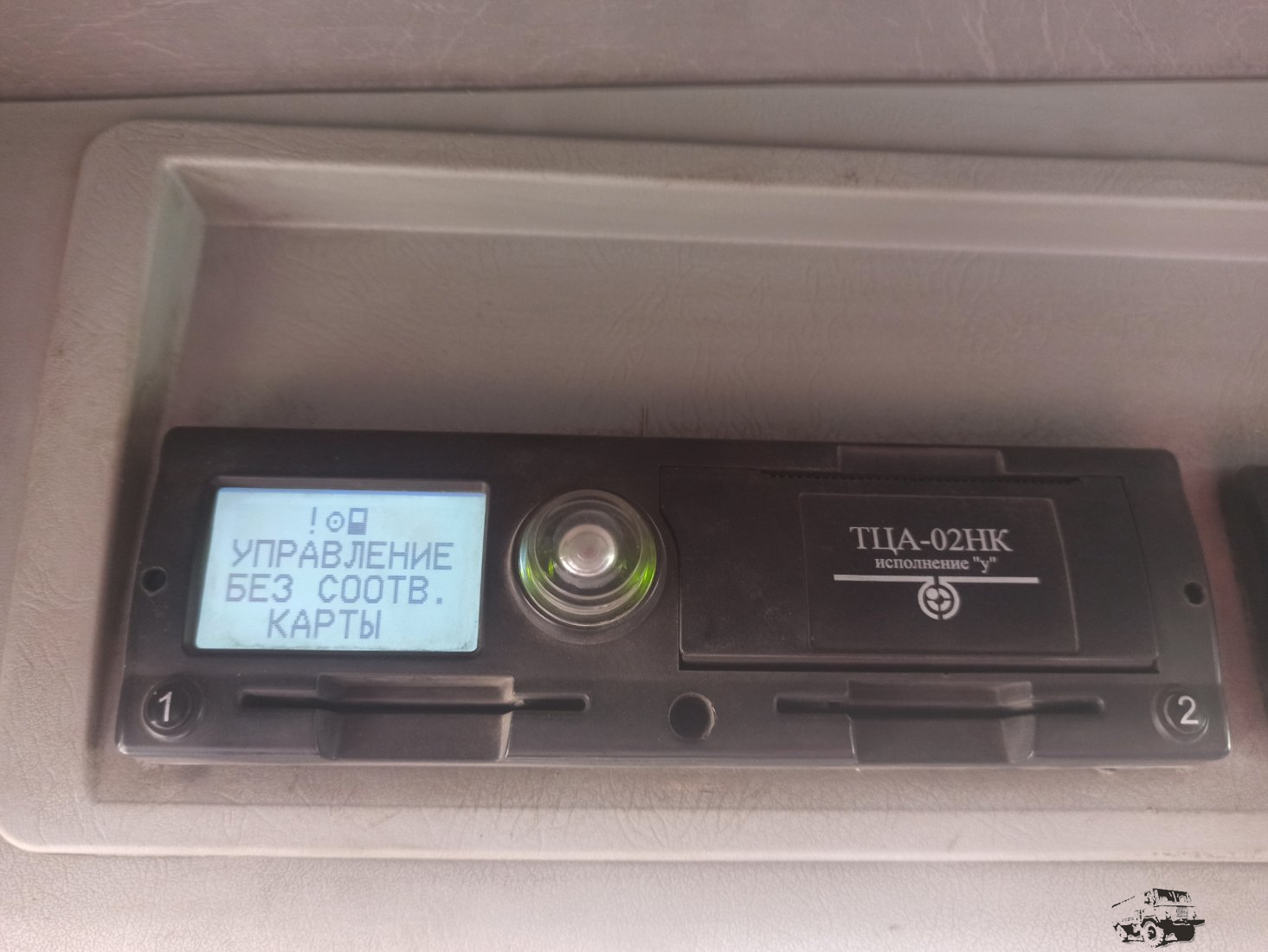

Кто будет ставить тахограф НЕ ставьте такой. Сука своим пиканьем все мозги вытряхнул. Стоит только остановиться и тронуться пиз@ец , начинает пиликать что нет карты. Найду динамик прострелю нахрен

танкист 204 писал(а):[post]435463[/post] начинает пиликать что нет карты.
Это у всех тахографов так. Попробуй найти в нем режим out - должен заткнуться.
Режим OUT включенный в меню тахографа означает, что в текущий момент времени эксплуатация транспортного средства происходит в условиях, когда применение тахографа не предусмотрено законодательством. Именно для обозначения таких условий и предусмотрена возможность включения этого режима водителем.

[ref]buskermolen[/ref], до этого так же ездил с Атолл Драйв, не было с ним такой фигни, а этот же сука всё нервы вытрепал, да ещё стоит на ломовозе, работа такая что приходится часто переезжать, помимо того что нужно кучу кнопок ткнуть чтобы запустить или остановить установку, так ещё эта хня на мозг капает :roll:

Посмотрел сейчас меню твоего тахографа, насколько понял идти надо так: Основной экран -> Распечатка отчетов -> Режим "Паром", а следующий пункт - Режим "Неприменимо" - это OUT и есть.
https://georoute.ru/help/docs/tca-02-driver.pdf

[ref]buskermolen[/ref], попробовал, че то не получается, выдаёт "отключите особую текущую ситуацию"

Ну, не знаю. Я с таким не жил, но решение где-то рядом. В юзергайде пишут:
Для включения особых ситуаций необходимо войти в меню и, вращая энкодер, дойти до пунктов меню <Режим "неприменимо" включить> или <Режим "паром" Включить>. Выключение данных режимов происходит аналогично. Во время действия одной особой ситуации нельзя включить другую особую ситуацию.
Ты пробовал это на заглушенном двигателе? Перед этим ручным вводом отмечал время с последнего запуска как "кроватку"?

Мотор работал, ничего в пунктах меню не выбирал т.к. карту не вставлял

[ref]buskermolen[/ref], не помогает, придётся искать патрон....

А я у себя включил OUT - на участке лебедкой пеньки подергать, а выключить не могу - отказала карта водителя - перестала читаться. Посмотрел в тырнете - блин, засада: перевыпуск по времени, деньгам и документам столько же, что и выпуск, срок действия продлят только если дохлой карте оставалось менее полугода до конца. И в это время гаенышу не докажешь, что ждешь новую карту - штраф с неисправной - как за езду без тахографа - от 3 до 5 тыр. У ЕСТР перевыпуск карты за неделю проходит. Ни#&@ они о#&ели!!! :twisted:
