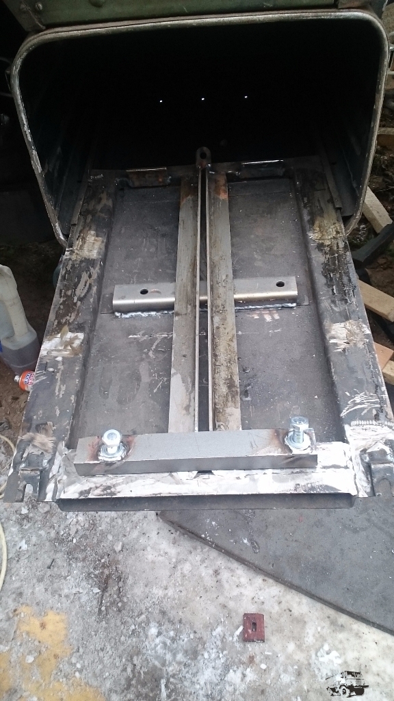

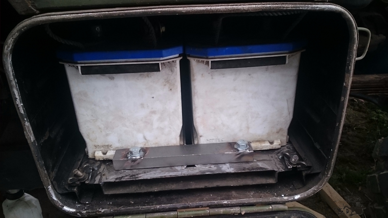

Сообщения: 4812
ГАЗ 66 АКПП
2х140 а/ч
Ящик зил.
Там салазки идут под 190 или под 230.
Я 230-ые под два переделывал.
