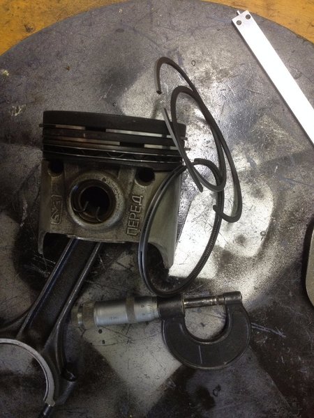

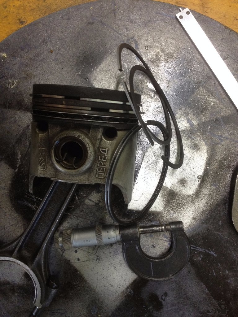

Перевесил все поршня с шатунами. 6 штук с завода имеют вес 1116-1118 грамм, один был 1120, сделал 1118. А один 1115. Ничего с ним делать не стал. Для наших оборотов это и так идеально.

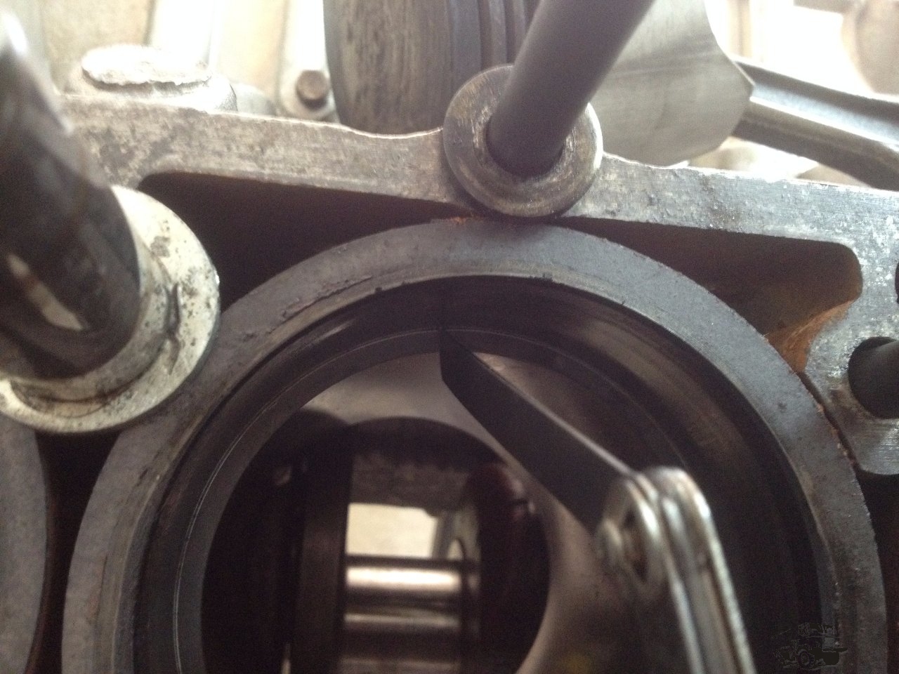

Измерил зазор в замке нескольких поршневых колец.
Зазор составляет 0.65 мм. Принял решение заменить кольца.

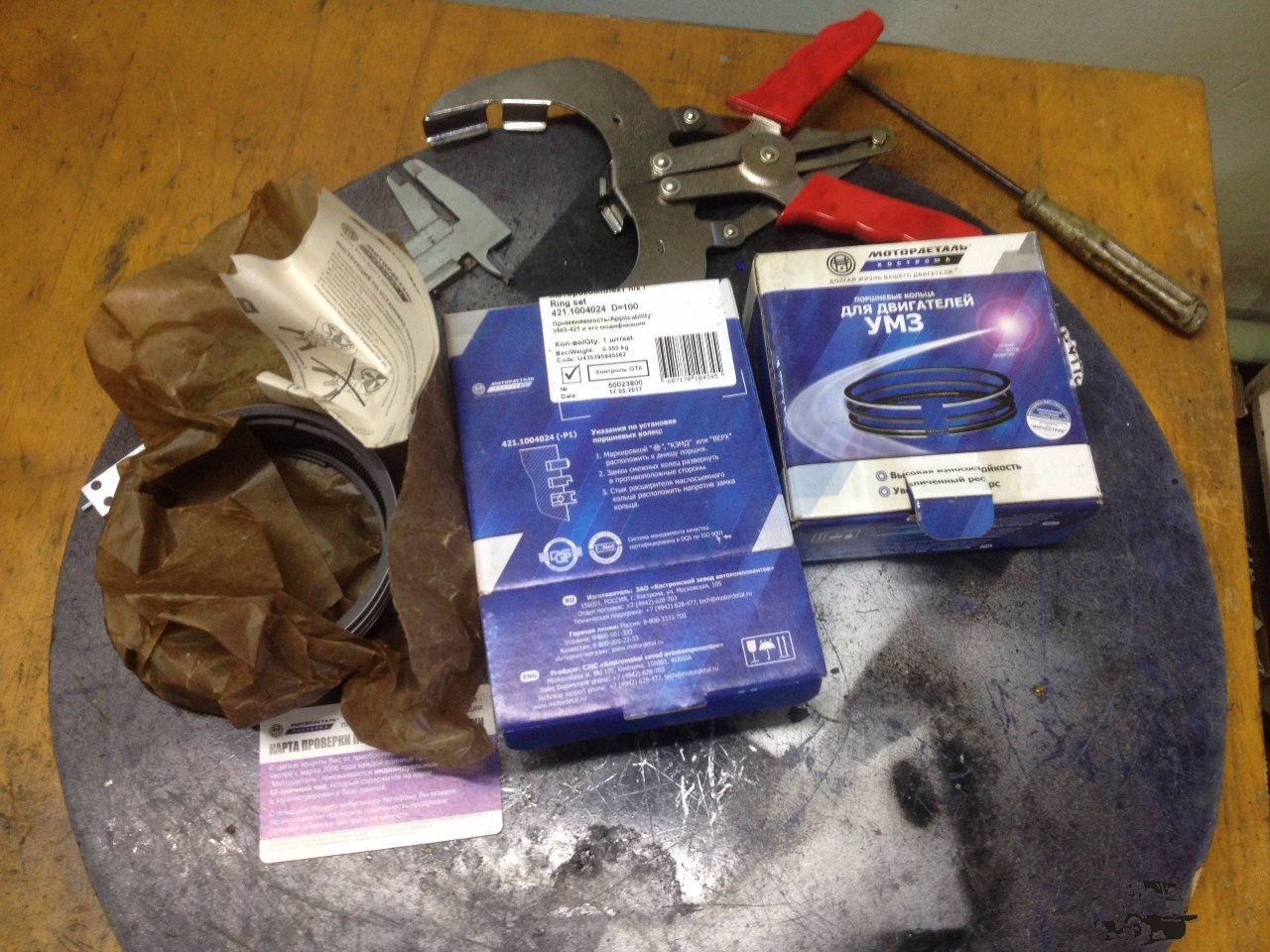

Купил два комплекта колец УМЗ-421. Производство Мотор-деталь Кострома. Выбрал их потому, что был впечатлен качеством Пазовской поршневой их производства, которую поставил на свой ПАЗик полтора года назад.
Замеры показали, что кольца УМЗ-421 пуля в пулю с кольцами ЗМЗ-41. Единственное различие - маслосьемное кольцо 41-го мотора составное из 4-ех частей, а 421-го цельное кольцо + пружинка.

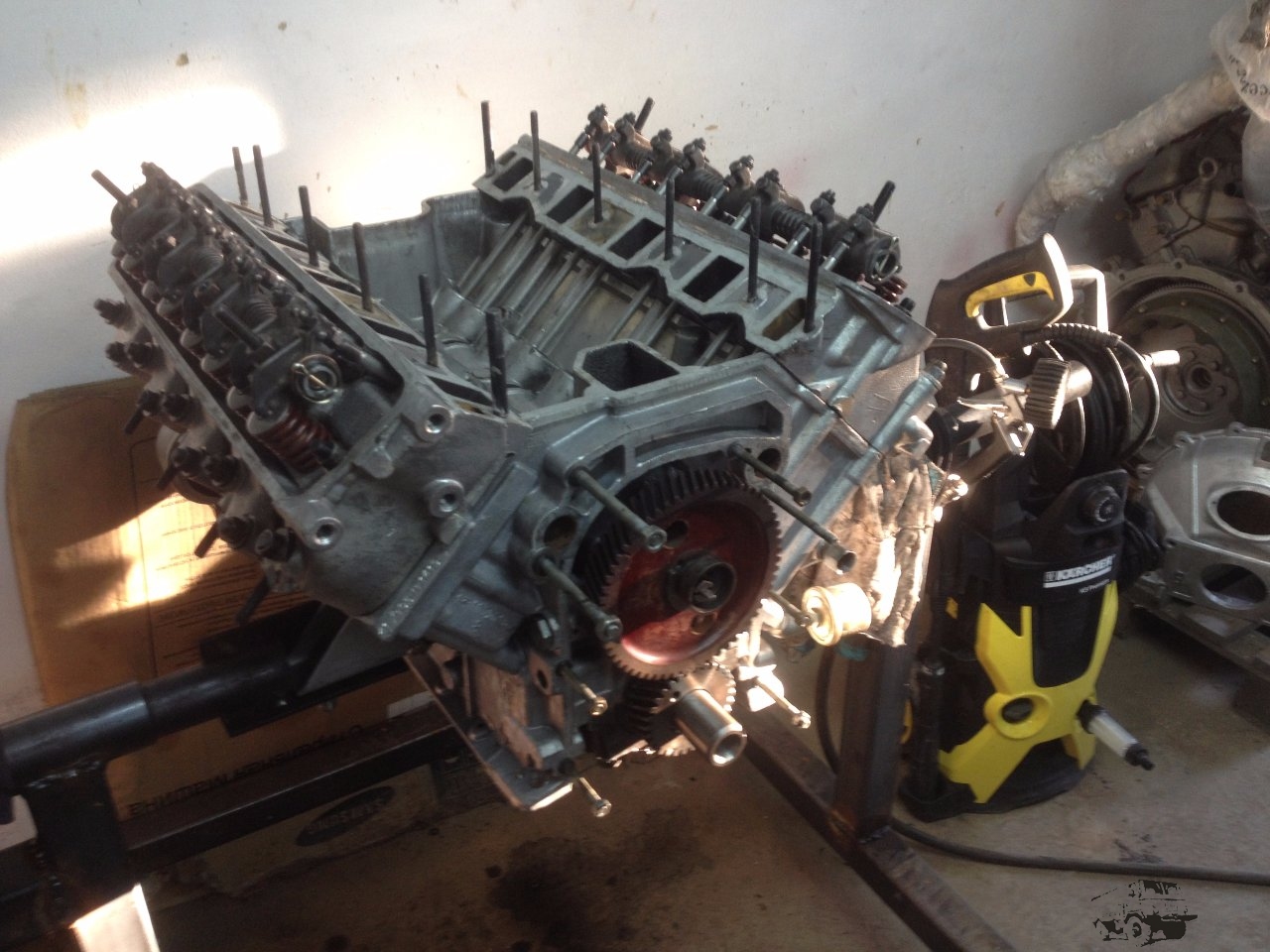

Короче, низ собран.
Дошло дело до головок. Одну разобрал, отверстия под шпильки рассверлил сверлом на 13. Завтра поеду покупать впускные клапана.
Виталий, определяйся с пружинами. Будем ставить одинарные газоновские или двойные 402-го? Я тебе свое мнение по этому поводу говорил - разницы в работе моторов и тяге не замечаю...

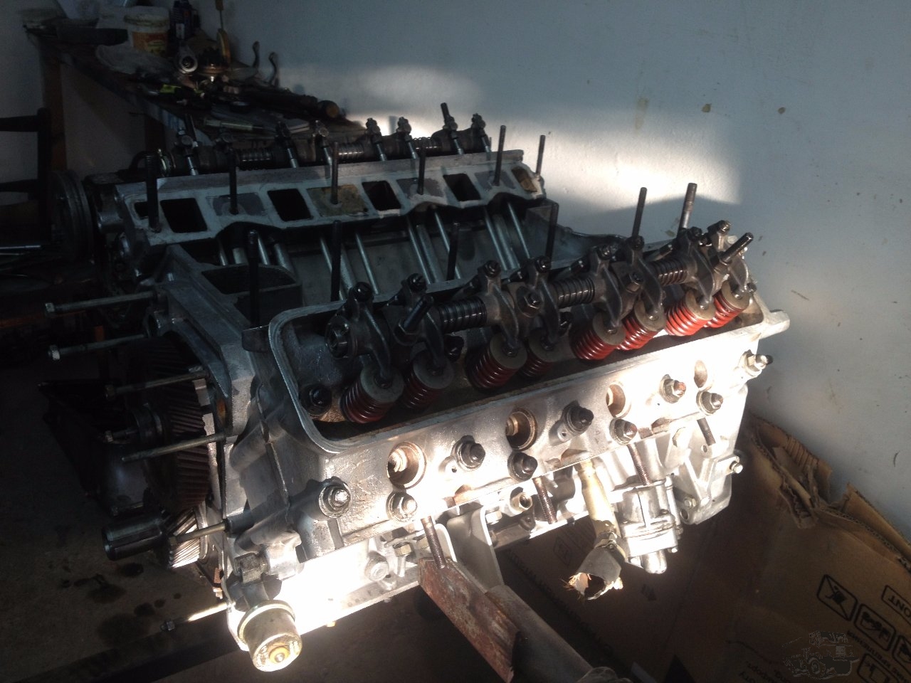

Еще немного продвинулась сборка.
Сделал очередную пару головок. Как всегда впускные клапана заменены на АМР, седла шарошены, клапана притерты. Я не так давно стал самостоятельно делать ГБЦ, но сложилось впечатление, что седла делают на заводе хуже, чем любую другую деталь в моторе. Еще ни одной головки не видел с нормальными фасками и соосными с направляющими седлами! О какой равномерной компрессии может быть речь, с таким подходом к зенковке седел? Минимум 2 седла на каждой головке, кривые, относительно направляющей.
Головки установил, зазоры в клапанном механизме отрегулировал. Подготовил паук, но вовремя заметил, что в нем нет шпилек для крепления насоса ГУРа. Нужно сверлить, нарезать резьбу и ставить шпильки.
