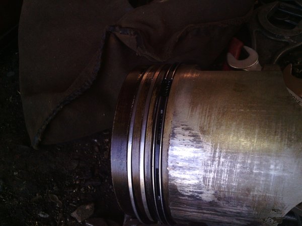

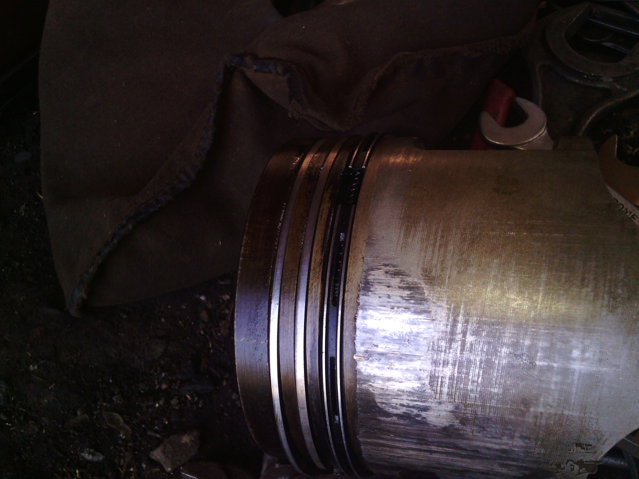

Однозначно перегрели мотор. Я бы поменял поршневую всю и головки бы тоже отремонтировал. Судя по фото, мотор работал на "всемоторном всесезонном" масле Отмывать надо все, нагар ухудшает теплоотвод.

самая вероятная причина - слишком плотная посадка поршня. при нагревании масло просто не могло удержаться в зазорах, а применение качественного масла не дало путем притирки увеличить зазор, да и дало возможность столько проехать. судя по фотографии, была замена поршней с расточкой гильз, или замена поршневой на новую.
вина моториста, скорее всего, здесь минимальная. просто воедино сложились неблагоприятные факторы - в том числе повлияла и детонация, поршень ведь сильно поврежден, и холодные пуски сказались когда масла на стенки цилиндра и так мало попадает и движение на холодном двигателе... а перегрев здесь маловероятен, даже больше - при перегреве в первую очередь страдают кольца.
лечение - замена одной гильзы и поршня. если руки чешутся
- замена всех колец (я бы в принципе так и сделал)

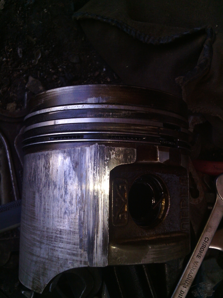

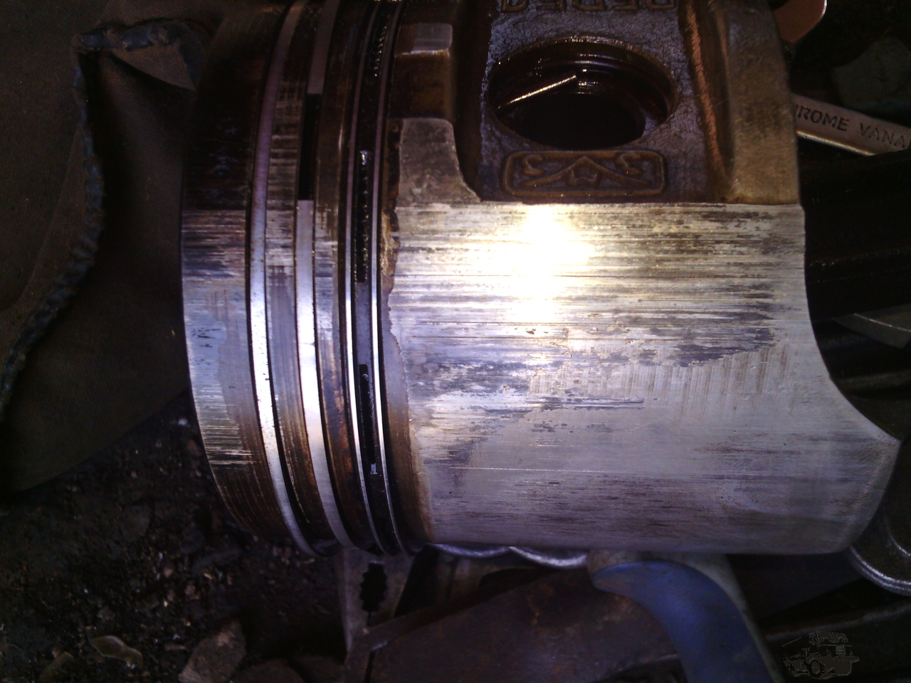

Уважаемые участники форума! Мой двигатель тоже расходовал много масла. Началось при покупке. Мотор был перегрет в результате вытекания тосола во время движения..даже металлический шелест было слышно. Шлифовал головки,менял манжеты впускных клапанов,одну направляющую выхл. клапана,притирал клапаны, менял прокладки ГБЦ и паука. Дымил синим дымом, резьба свечей была в масле. Компрессия 5-8 цилиндры 9 атм.,1-4 цилиндры 10 атм. Разрежения в картере небыло(думал тянет через боковые прокладки паука). Воздушный фильтр с капроновой набивкой(пробовал промывать бензином). Вынул все поршни размер 92,0, зазор компрессионных колец в замке 0,6 мм, бортика вверху нет, наверное новые гильзы,поршни и кольца стояли, нагара небыло, шейки шатунные 60,0, давление при движении 3атм. Что это значит? Что мотор после ремонта? На 6 из 8 поршней есть задиры, причем на трех эти задиры мешают кольцам двигаться в канавках. Как быть? Можно ли чуть расширить надфилем канавки в местах сдвига металла поршня?

Кольца залегают из за задиров, на поршнях задиры по всей длине, отсюда и дым. Канавки подправить можно, с сохранением вертикального зазора, но лучше поменять поршневую, если финансы позволяют.

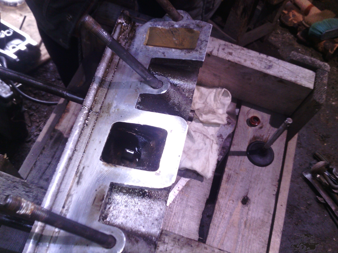

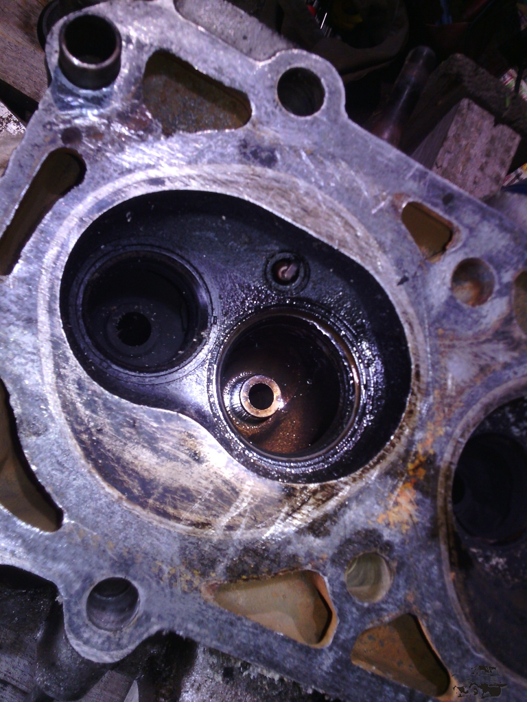

Сегодня рассухарил головки. Обнаружил во впускных каналах масло! Может поэтому идет синий дым и свечи в масле?

В начале сжатия впускной клапан еще не закрыт полностью, часть смеси попадает обратно, если смесь с маслом канал будет замаслен.
