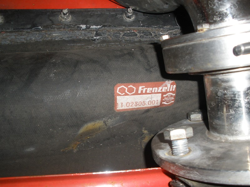

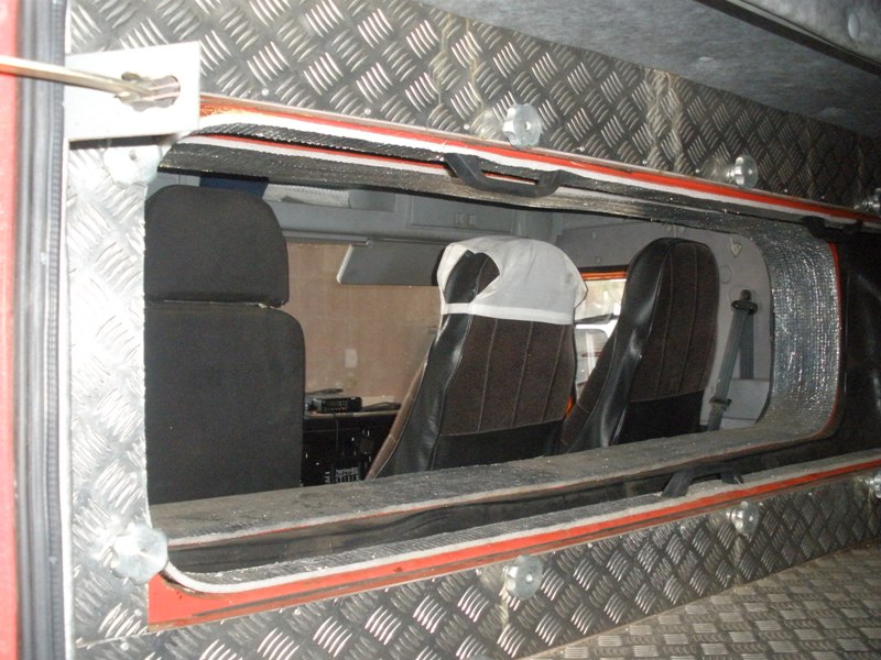

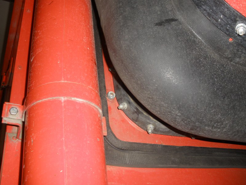

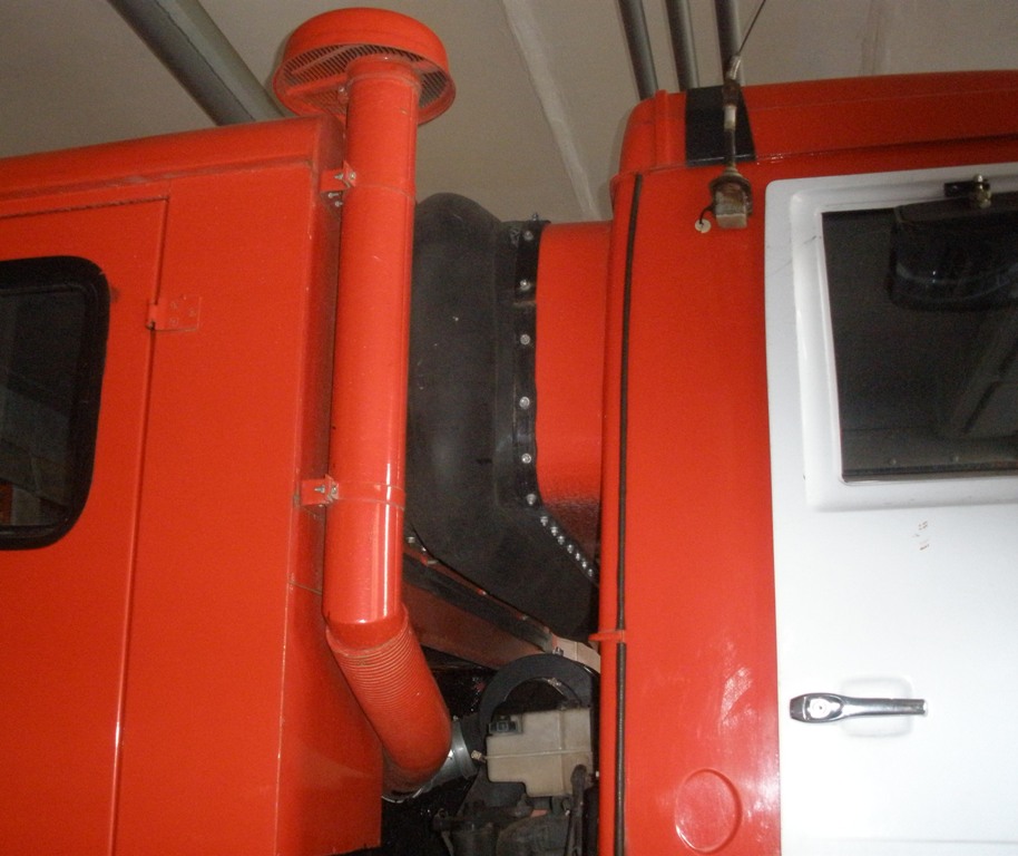

Решил на всякий случай сфоткать еще один вариантик соединения кабины и кунга, ну или еще одной кабины. Не знаю, может тебе, Lisник, пригодится или Командору. Просто на будущее, как пища для размышлений.
Конструкция достаточно герметичная, но что бы отстегнуть кабину, надо покрутить несколько гаек (штук десять), можно правда, заменить их барашками, что бы откручивать руками и не искать ключ. И еще один минус - где искать резиновое кольцо такой формы, я не знаю.
Неудачно сфотал, наверное не до конца понятен конструктив. При откинутой кабине понятнее было бы, но ее к сожалению редко задирают.

Спасибо. Действительно любопытно.
И вовремя к тому же.
Сегодня как раз вырезал дырку в задней стенке двойной кабины унимога. Дырка 620х1050.
Но соединять буду по старой, проверенной схеме. Как на белом унимоге.
Для откидывающихся кабин соединение -переход - морока всё же.

Такую дыру же хотели сделать,только еще сдвижной форточкой оборудовать или она там есть? Заводская же конструкция? Должна отстегиваться как то.

Помоему плохое решение - в варианте с подъёмной кабиной делать болтовое соединение. С подъёмной кабиной я бы , если откровенно, постарался бы всё-же отговорить клиента от перехода-окна - Илья прав, сплошной гемморой не только в постройке, но и в эксплуатации.

Ладно если кабина быстро подьемная как например на 66, а что на унимоге ну да подьемная
только поднимать надо лебедкой за хлястик подази кабины, при опускании ловить шлицы на рулевой-рулевой редуктор, и педаль неплохобы направить в вилку привода ТНВД.
другое разговор что подобная гофра может и не обеспечить нужную подвижность, тк на скручивание у нее ни чего нет.
