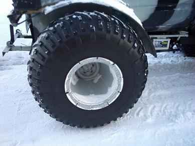

вот такое колесико

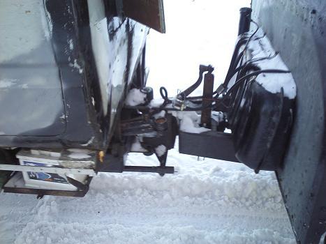

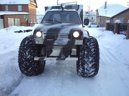

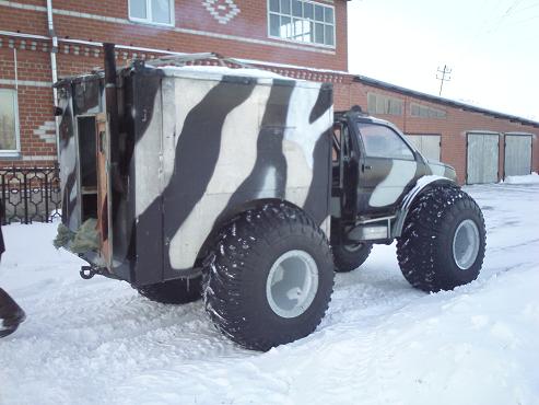

вот такая машина
мосты волга задние оба
движка 8
коробока - непомню
раздатка нива
что прикольно - поворачиваеться вся морда - через гур 66 - ломаеться - на фото иест
Grisha
Сообщения: 636
Откуда: ОкРаина
Re: купил газ 66
Сообщение Grisha »
вот поворот так делаеться

печка в будке буржуйка
сьездили 30 км туда сюда - в принципе по реально целине - 66 - там делать - хоть на каких калесах делать нечего (к сожалению глубокому)
вес данного апппарата 1200 кг ( с аллюминевой будкой)
