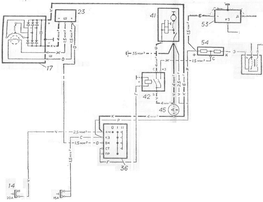

Всем привет. Появилось время чуть-чуть заняться авто. Мужики подскажите, пожалуйста, какие "буквы- обозначения" на замке зажигания и какой провод должен на каждый контакт приходить. Смотрю схему, на ней есть обозначения, но уж очень сильно мутные. Если хотя бы один провод будет указан, тогда я и другие на этот контак нацеплю. А то ситуация такая: поворачиваю ключ против часовой стрелки приборы оживают. Поворачиваю в право сразу пытается завестись, хотя должен оживить приборы, а потом заводить ДВС. (В данный момент провода на замке не правильно подцеплены, т к. Менял проводку). Спасибо.

ВеАн59 писал(а):Всем привет. Появилось время чуть-чуть заняться авто. Мужики подскажите, пожалуйста, какие "буквы- обозначения" на замке зажигания и какой провод должен на каждый контакт приходить. Смотрю схему, на ней есть обозначения, но уж очень сильно мутные. Если хотя бы один провод будет указан, тогда я и другие на этот контак нацеплю. А то ситуация такая: поворачиваю ключ против часовой стрелки приборы оживают. Поворачиваю в право сразу пытается завестись, хотя должен оживить приборы, а потом заводить ДВС. (В данный момент провода на замке не правильно подцеплены, т к. Менял проводку). Спасибо.
Вот такая схема делал по ней, работает гут, попробуй :wink:

Большое спасибо!!! Попробую!!!!
