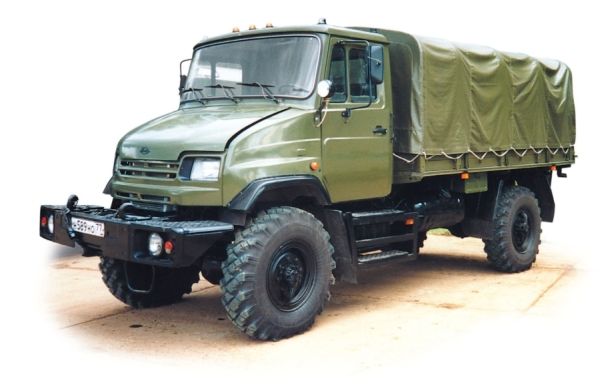

А как эта машинка?
leomuz
Сообщения: 1036
Откуда: Екатеринбург
Re: ГАЗ-ЗИЛ-УРАЛ?
Сообщение leomuz »
1bullet писал(а):А как эта машинка?
уже писал, эта машина серийно не выпускается и стоит ~1,6 млн.
Инженер74
Сообщения: 592
Откуда: г.Тюмень
Re: ГАЗ-ЗИЛ-УРАЛ?
Сообщение Инженер74 »
А это он и есть ЗиЛ - 43273. Дорогое удовольствие, таких возможностей нет :( !
Re: ГАЗ-ЗИЛ-УРАЛ?
В Москве такие машины в основном у комунальщиков.
Почему бы самому такое не сотворить из 131, водрузив на него кабину от бычка и какой-нибудь дизелек.?

Кстати, недалеко от меня есть заводик автомобильный. Раньше он был филиалом ЗиЛа, а как начался бардак стал самостоятельным и называется Автомобили и моторы Урала (АМУР). Дак вот там много всяких опытных и мелкосерийных образцов разрабатывали. Например вот такая машинка - Изображение (Крупнее фоток, к сожалению нет)
Как Вы думаете из каких деталей состоит машинка? Кабина МАЗ, мосты КАМАЗ, а вот рама ЗиЛ 131 :wink: ....
