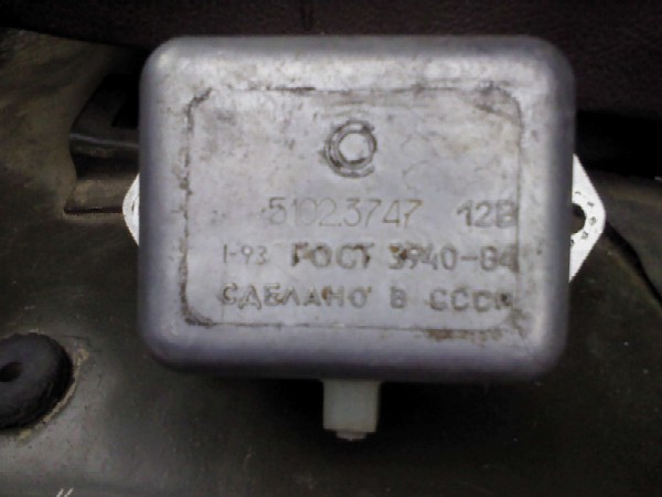

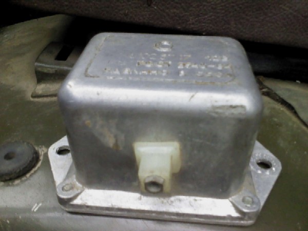

Перед этим занимался эл.проводкой. У левой ноги в самом закутке у двери, под резеткой под переноску, обнаружил не подключенный прибор (какое-то рыле) 51023747 ГОСТ 3940-84. Что это может быть за штуковина? и нужна ли она вообще в эл.цепи авто? Покапался в инете, к сожалению ничего не нашел.......
