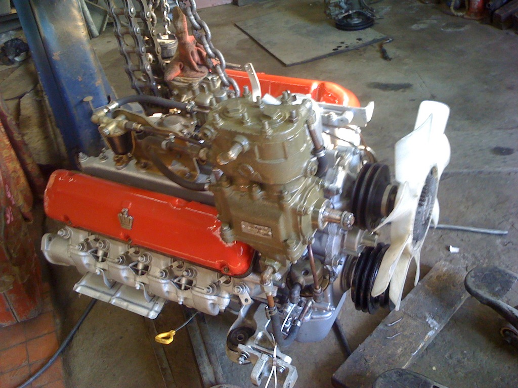

Я ставил вязкомуфту и вентилятор от MMC 4D56, сначало ставил б/у, иногда летом температура была под 95, потом поставил новую и температура стала стабильно 85-88.

Еще диффузор переваривать, но на мой взгляд это того стоит работает превосходно, дует очень хорошо

Я ставил четыре года назад пока проблем нет
