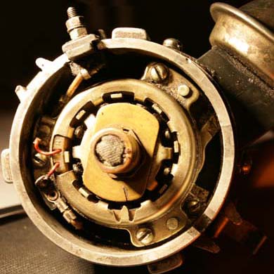

Призрак писал(а):У тебя там трамблет стоит какой, старого образца с конденсатором или новый так называемый бесконтактный? Я вот старый выкинул, замучился настраивать его, пришлось купить нового образца вместе с катушкой. Трамблер установил сразу по меткам, там есть две красные риски,и на роторе тоже есть риска. Так вот выставляешь между двумя рисками ротор с риской. Пример такой А В А,обозначение буквы А это риски на статоре трамблера, ну соответственно В риска на роторе трамблере .
Моё зажигание выглядит вот так. Можно поточнее, где здесь какие метки? Допустим, они совмещены, как сказано выше. Как при этом должен стоять коленвал? ВМТ первого цилиндра, или сколько-то градусов опережения?
Если использовать стробоскоп, то какое опережение должно быть на холостом ходу (ориентировочно)?
Походы? Зимой и летом!
demon6
Сообщения: 1220
Зарегистрирован: 23 июл 2007, 23:19
Откуда: 77/69
Re: пуск двигателя после долгой стоянки
Сообщение demon6 »
ну ты правильно всё поставил
колено должно быть ВМТ первого цилиндра
а опережение потом выставляется в зависимости от топлива - смотришь по детонации и работе двигателя в целом.
на контактном трамблёре по лампочке замечательно регулируется это дело, на твоём варианте (безконтактный индукционный) - не интересовался. в книжках есть инфа.
