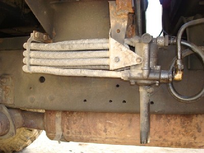

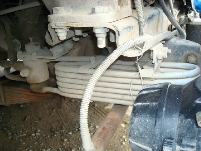

To: LORD SET.
Вот обещанные фотки влагомаслоотделителей, да и про "алкаш" не забывай :D
I want to believe
Lord Set
Сообщения: 1082
Re: Подкачка колёс
Сообщение Lord Set »
спасибо за фотки ))
