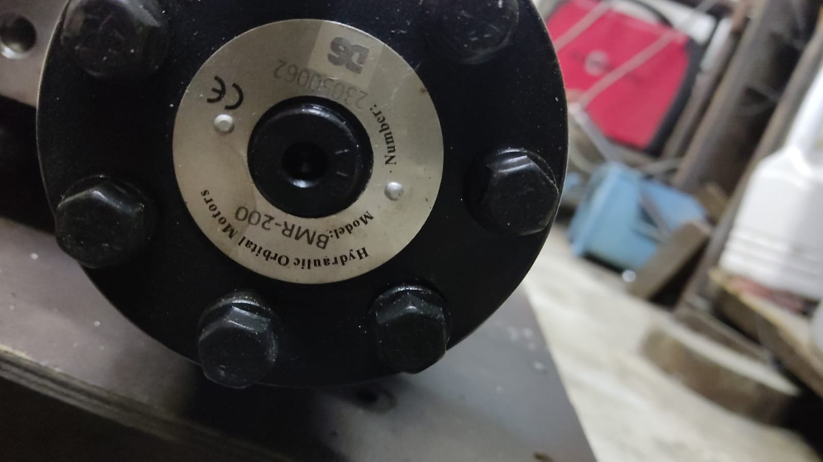

buskermolen писал(а): 13 мар 2025, 08:58 2 гидромотора - 20+
РВД и коммутирующая требуха - 20
может еще радиатор с вентилятором
а зачем 2 гидромотора?
ok
ipkin

Сообщение ipkin »
Одного не хватает. Ставятся на один червяк друг против друга

Сообщение buskermolen »
виталян писал(а): 14 мар 2025, 14:58 а зачем 2 гидромотора?
Один подсоединяется к КОМ, другой - к лебедке.

ipkin писал(а): 14 мар 2025, 15:43 Одного не хватает.
:clapping: аргумент.
:good: смотря какой один гидромотор.

Одного н
ipkin писал(а): 14 мар 2025, 15:43 Одного не хватает. Ставятся на один червяк друг против друга
мы поставили один вот такой и гидронасос 60 литров в минуту вроде хватает
