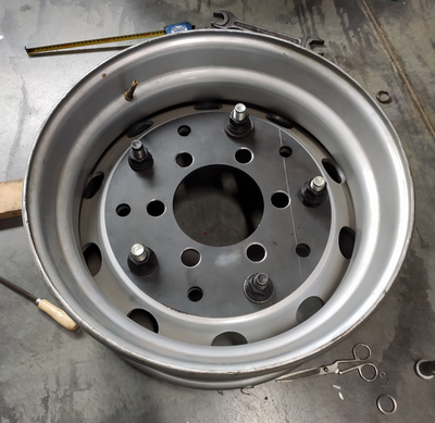

Владимир54 писал(а): 27 июн 2025, 05:46 с вылетом 0
а такие бывают? всегда думал что у них вылеты +- для спарки.
Владимир54
Сообщения: 427
Благодарил (а): 148 раз
Поблагодарили: 164 раза
Изготовление дисков 20" 21" и 22.5
Сообщение Владимир54 »
Sakhalinec писал(а): 30 июн 2025, 01:44 а такие бывают?
Бывают, но почему-то сложно найти. На фото девятка с вылетом 0.

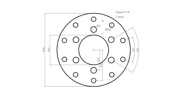

RAT писал(а): 27 июн 2025, 14:39 Есть кстати чертеж сего переходника ?
Вот чертёж переходника.

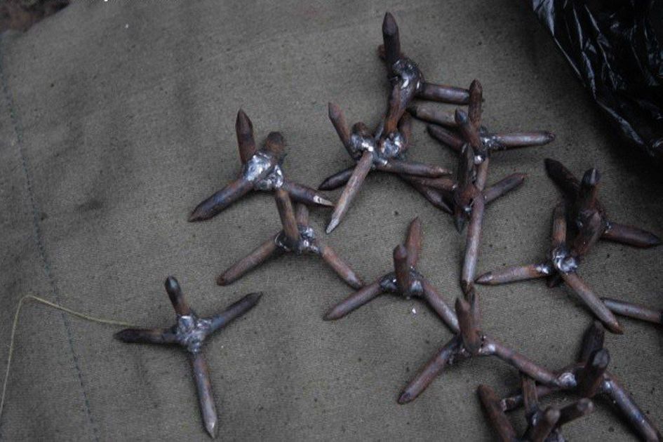

ssk-virus писал(а): 28 июн 2025, 06:29 так вот они штырят лес и дорогу считают что это их территория
Есть такое дело, дурачков везде хватает, на втором фото у нас называют "куриная лапка" :biggrin: как ни бросай всё равно штырём верх встанет.

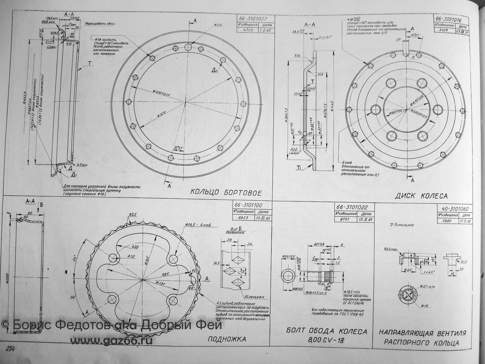

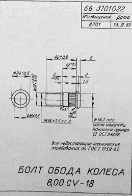

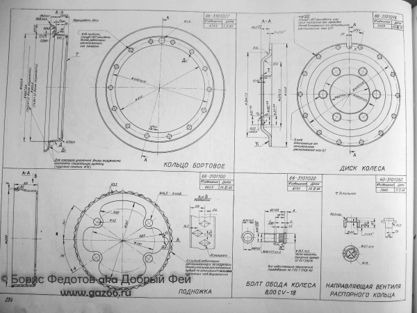

Парни, подскажите. Прикупил болтовой диск, а гаек нет. какие параметры гаек (резьба, шаг и т.д.)???
Владимир54
Сообщения: 427

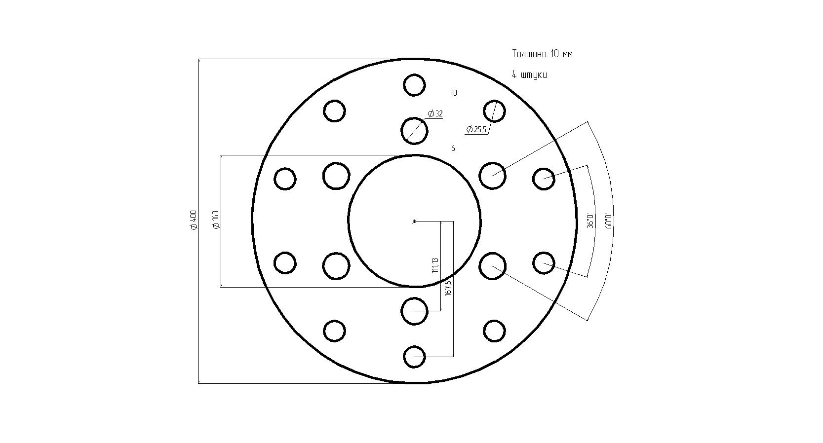

Вот
Владимир54
Сообщения: 427
Полный чертеж
Сообщения: 2897
Благодарил (а): 310 раз
Володя, спасибо!!!

Гайки под ключ 24.

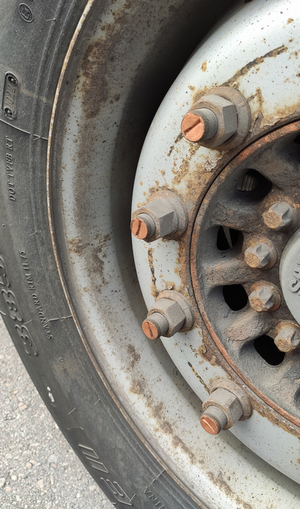

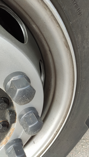

На диски которые в начале темы скинут актуальные цены напишу , скинули , 42.000 штука диск алюминий с увеличенными хампами . ступица стальная под любую сверловку.
RAT, прошу прощения). Оказывается есть бескамерные диски с небольшим хампом и без. Сегодня ходил разглядывал диски на фурах и выяснил, что хампы есть. Первое фото без хампа, а второе с небольшим хампом.
