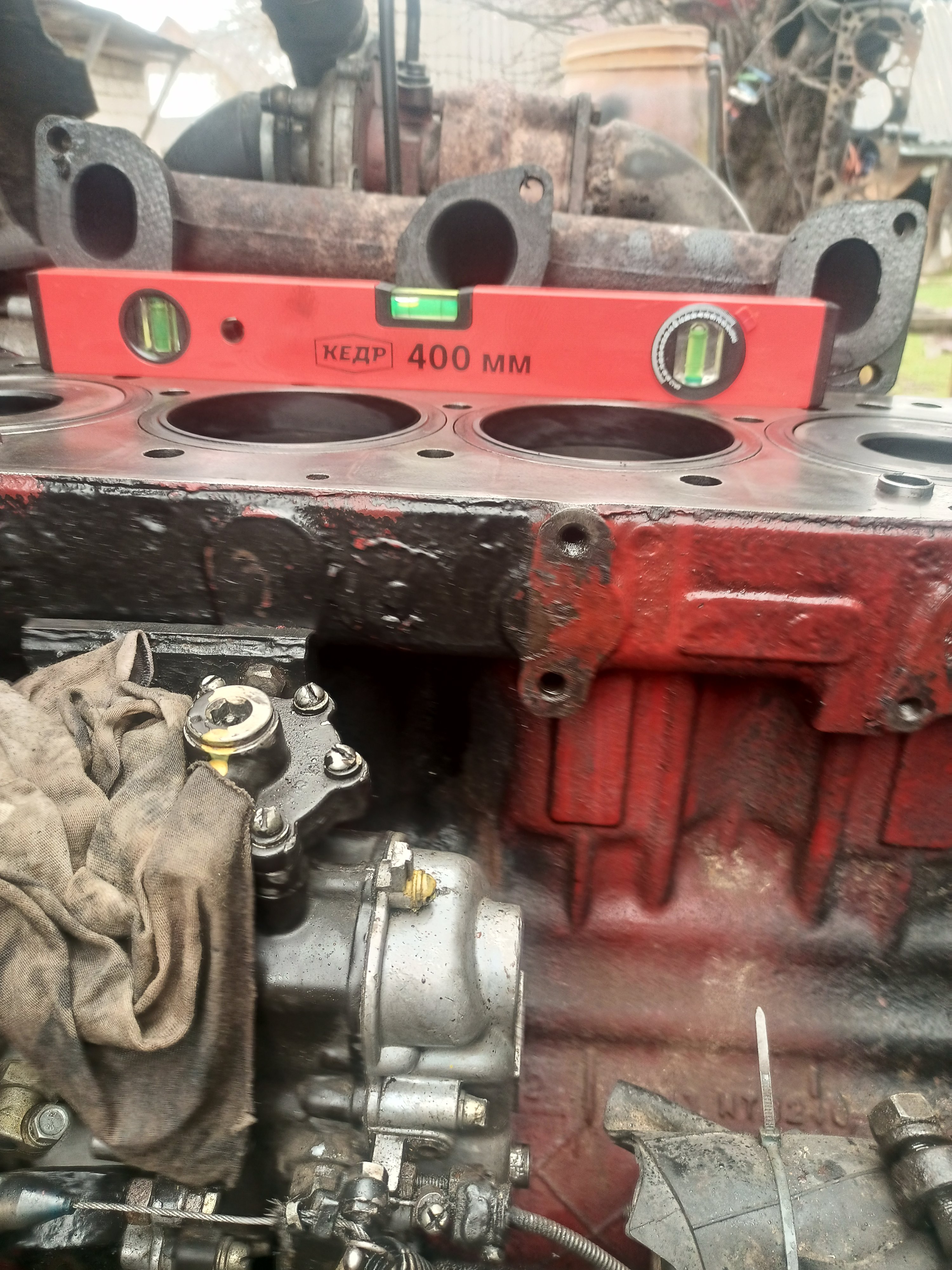

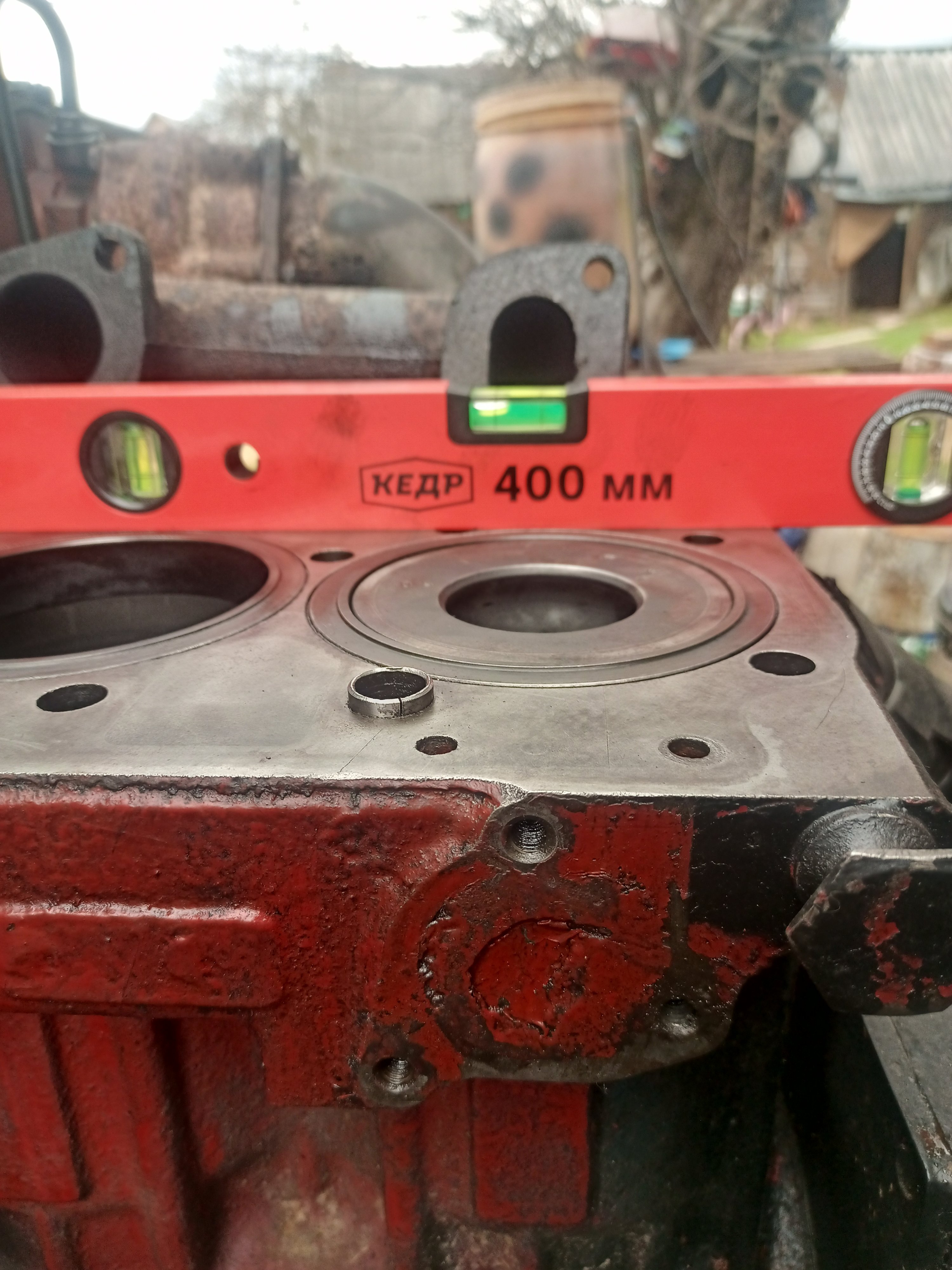

Одним Газонутым больше) предстоит перегон Пермь-Новосибирск

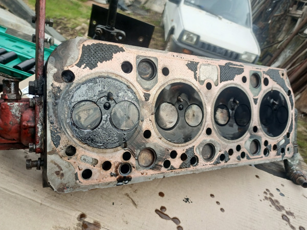

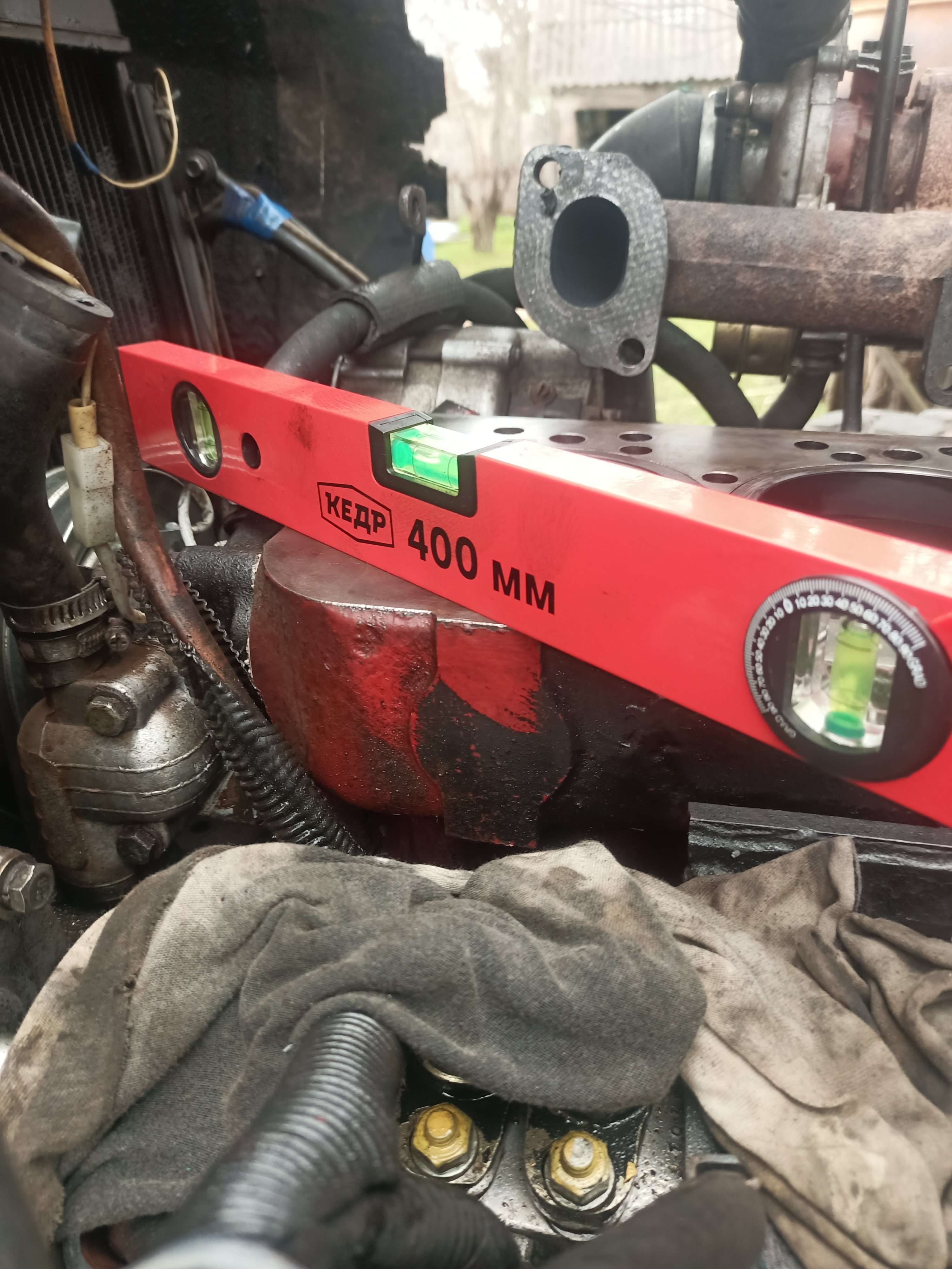

А плоскость проверил ?

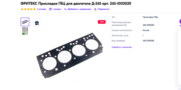

Проверил , но это конечно не совсем точно в домашних условиях. Гбц после шлифовки . Прокладку буду ставить металл. Ренком, если можно, перенеси в тему в 245 дизель.
Я бы сказал совсем не точно))) Допуск на неплоскостность думаю знаете какой)
Там косяк может быть не в прокладке , а в геометрии и вылету гильз , , если ушла геометрия или просела гильза , чего хочешь ставь будет сифонить , тем более на 245 гильзы мокрые они более склонны к просадке ,DESOTO писал(а): 17 апр 2024, 20:48 Проверил , но это конечно не совсем точно в домашних условиях. Гбц после шлифовки . Прокладку буду ставить металл.
Коротким "уровнем" вообще не провериш, нужна линейка метровая, для того чтобы сразу во всю длину плоскости. Более того все "линейки - уровни" кривые. Нужна специальная она железная, по толщине и ширине наподобие твоей, по-моему называется - лекальная есть длиной метр. Как то выводил в ручную "ножи" балансировочные под коленвалы ЗМЗ и Д-245 более менее чувствительность до 4гр. (ниже 4-ёх уже не реагирует) удалось достичь только при помощи этой железной линейки, все какие "уровни" были под рукой у всех фрезеровка была кривая, как раз только по дереву и работать. Товарищ выше тебе правильно сказал

У нас у одного парня на таком дизеле тоже каждый месяц вышибало прокладку, плоскости мерили вроде всё ровно было, вообщем помогла избавиться от "этой болезни" как раз железная прокладка.
- DESOTO
- Сообщения: 1029
- Благодарил (а): 5 раз
Железяка уже в деле. Сорри, что засираем чужую тему....

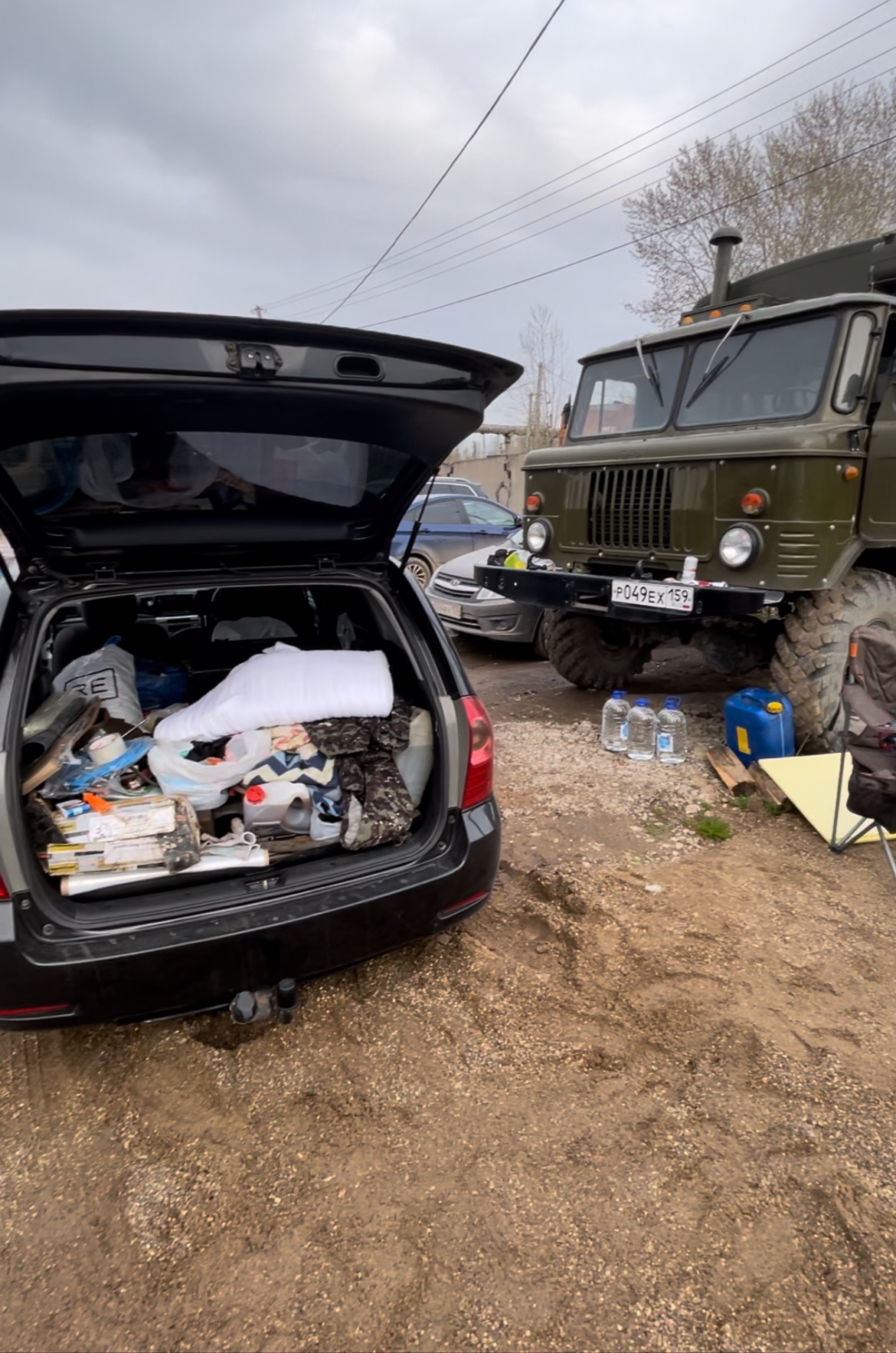

Путешествие началось 26 апреля 2024 г.. отработав полдня, я поспешил заняться окончательным сбором и укомплектованием в авто всего необходимого для поездки инвентаря, инструмента, з/ч, масел и других тех жидкостей и много другого. Когда разложил все возле машинки, сразу понял, что налегке 2000 км прокатиться не получится)). Потратив на все про все около 2,5-3 часов, заскочил домой и около 16-30 уже сидел в машине, заряженный на дорогу. Первой точкой остановкой планировался Омск, где меня уже ожидал мой друг Андрей, который с радостью согласился помочь мне в этой авантюре. До Омска дошел на одном дыхании и в 22-30 местного (- 1 час от новосибирского времени) мы уже перекладывали вещи в его автомобиль. Андрей принял решение проделать путь на своей машине, как говорится на своем привычнее, я настаивать не стал. Быстро перекидав вещи, мы заскочили на заправку и выдвинулись дальше в путь, впереди до 66-го было еще около 1400 км. Примерно в 300 км от Омска на запад находится н.п. Абатское, где на тот момент времени была очень серьезная паводкая ситуация, пик которой как раз по прогнозам приходился на обратный путь. Добравшись до туда мы своими глазами оценили всю серьезность ситуации, такое я видел впервые. Дорога отсыпана с двух сторон порядка 12 км, вода местами выше уровня дороги (держит только насыпь), работы ведутся в круглосуточном режиме. Оно и понятно… если где-то подмоет, все Абатское, а с ним и федеральная трасса уйдет под воду на неизвестно какое время. По этому поводу я очень переживал, т.к. мне очень нужно было вернуться в Новосибирск до 5 мая. Туда мы проскочили без особых проблем, немного потолкались в пробке на реверсе и продолжили путь, хотя в навигаторе показывал затрудненное движение около 6 км, Потом уже поняли, что видимо насыпи, которые заходят на полосу, спутник принимает за пробку)). По итогу двигаясь в 4 руки в Пермь мы заезжали в 16-30 следующего после старта дня. На дорогу ушло около 26 часов. Несмотря на то, что мы менялись за рулем, провалиться в сон не удавалось, так… минут на 20-30. Естественно под конец пути мы были порядком измотаны. И вот мы на месте
66-й как и положено послушно нас дожидался на месте последней нашей встречи после покупки осенью. Сразу бросилось в глаза спущенное заднее колесо. Если бы номера были на моем регионе, я бы назвал его Рексом)))
