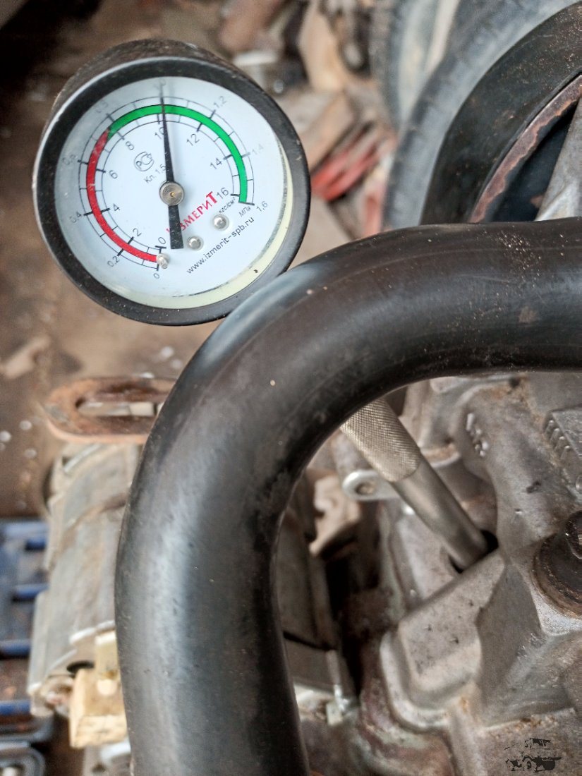

Уважаемый Desoto, а как заводили без стартера? Давление на норм движке 13.2 -13.4 а 10, 1 это убитая же поршневая или с клапанами что-то.
Для испорченного ссеольуами с большими зазорами и то 10.8 - 11.1 давление.
Это какой движок 1111 или 1113 с ремнем или нет? На холодную давление больше чем на горячую. Если десятка на холодную как он работать будет?
Вот мужик на Оке меняет компрессию, 14 у него.
https://youtu.be/MDiKXgYT_lk
Они что с движком делали что компрессия ушла в десятку?

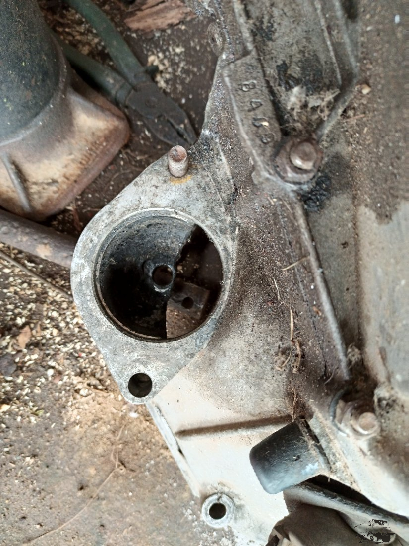

Втулку стартера чинить это надо крышку заварить аргоном делать шаблон для сверла как мужик на видео делает и сверлить новую дырку
https://youtu.be/SAGIfeL6kwE
Сварщик может заварить но просверлить без направляющей такой не просверлить. Легче новую крышку искать.

Очень неудачное решение, эта втулка в КПП. Мы проглядели по незнанию, привез парень свежекупленый стартер, около 4000 р. Сначала так бодро крутил, потом хрясь, и еле крутит. Сдох аккум подумал Штирлиц, притащили 190й, пробуем опять то же самое, нет бы разобраться, что к чему, но зачем?!! В общем аж ламели на якоре сплавились, потому что его перекосило и заклинило

[ref]musli[/ref], не морочь себе голову компрессией,у них стартер умер,вполне мог не достаточно бодро крутить,чтоб компрессию мерять.Ремнем тоже не заморачивайся,они все с ремнем.

После переборки компрессия в норме, ещё кольца не притерлись, скорее всего блок не точили, просто кольца новые заменили. Блок 1113, клапана не гнет. Запуск потом производили с новой КПП и другим стартером. И нечего там в крышке варить. В общем как хочешь, денег на новый всё равно нет

Кпп старая, которую надо или втулить, а лучше колхозить под 10й стартер. ( новую кпп и стартер, брали у ихнего другана запустить движок, что бы снять видео) Там маслоколпачки новые, движок не дымил , свечи маслом не забросало. Движок без тосола запускали, на подсосе, там свечи полюбому чёрные будут. Надо по хорошему делать охлаждение, и когда прогреется регулировать карб винтами. В общем доводить до ума. Даже новый с магазина, и то надо репетировать, не говоря уж о том, который с переборки.

Уважаемый Desoto, мне это все не по силам , болгаркой картеры сцепления пилить и стартеры от десяток. И давление 10 это капиталка.
Кольца не притираются цилиндр же хонингован. Видать мужик подумал что он моторист разобрал собрал один хрен компрессии нету. Ока с повышенной компрессией. Умнее 14 ну 13'5 на новом, до 11 ещемедет а десять и ниже это капиталка. Плюс крышка коробка сдохла. Нет стартера. Мужик небось из тех что говорят фразу: движок стоит есть пить не просит, и весят мотором годами на Авито свое объявление.

Там дел со стартером и КПП на 2 часа работы, у всех окушечных КПП такая же болезнь, какую не возьми, везде посадка под втулку разбита, компрессия почти 11 , ему на тракторе больше не

Нужно делать кондуктор как у мужика https://youtu.be/SAGIfeL6kwE заваривать аргоном дыру и сверлить заново.
Стартер от десятки ставить ещё больше дел
https://www.drive2.ru/l/555013129809952817/
Проставку вытачивать обтачивать сам стартер, коробку точить.

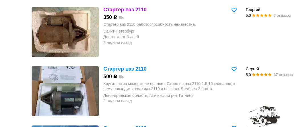

Нужно искать теперь стартер от оки или есть старый стартер рабочий то проще один бендикс на оку.
Вот 500 рубл стоит
https://www.ozon.ru/product/bendiks-211 ... 495157936/
Раз отдает стартер вместе с движком то бендикс один менять
