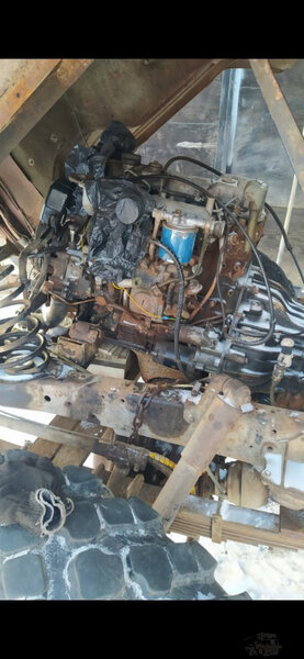

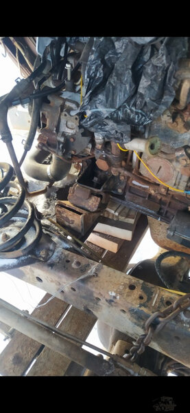

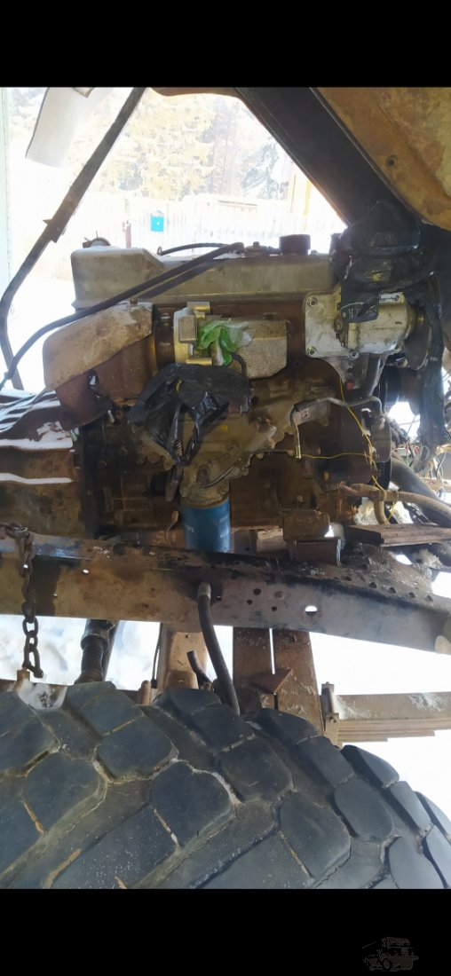

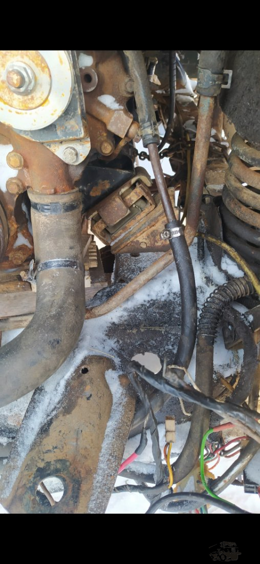

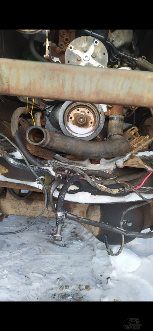

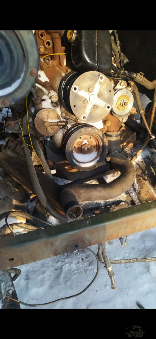

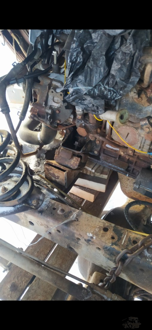

Наверное с целью поглумиться прикинул штатные опоры и подушки с d4db на 66.
В общем то,если опору обрезать в высоту,с боков и сзади,доварить снизу площадку,то можно было бы создать вменяемые передние опоры.
Сообщения: 4696
Поблагодарили: 205 раз

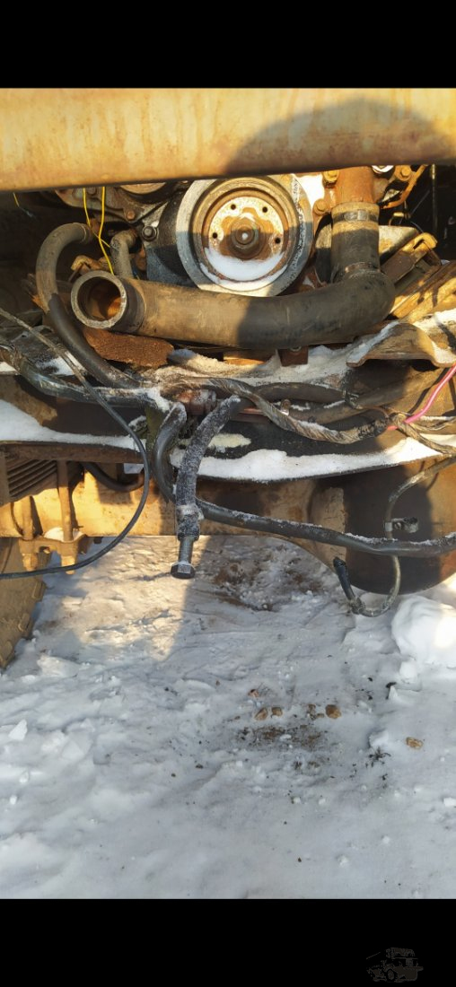

Дизель D4DB
Вид спереди.
Сообщения: 3937
Благодарил (а): 38 раз
Поблагодарили: 222 раза
Дизель D4DB

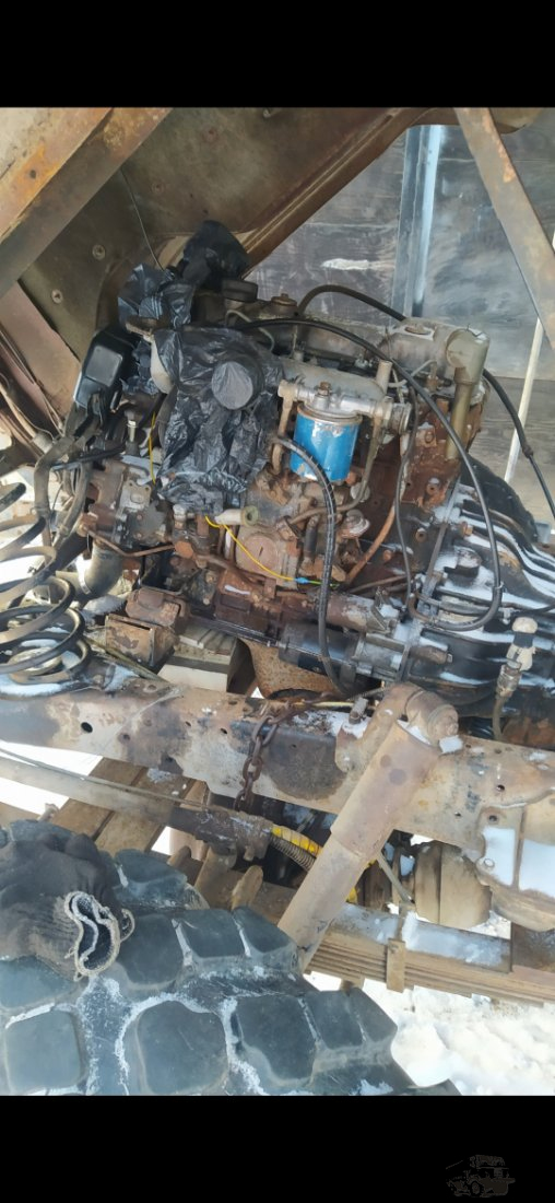

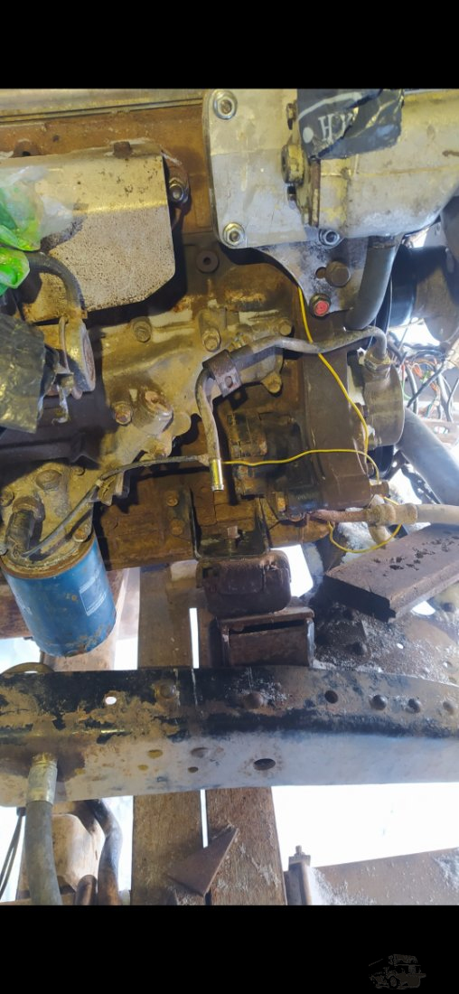

Высоко конечно стоит , хотя я свой еще даже не прикидывал .
У меня мотор на подрамнике с автобуса , конструкция интересная если внедрить его сразу на подрамнике и возможностью вытащить вперед как на ИФЕ так вовсе красота будет .
260 и 350 кило не сильно большая разница , но я как представлю что нужно сверлить раму прям тоскливо становится от процесса .
Сообщения: 4696
Дизель D4DB
В реальности подушки будут другие и мотор чуть ниже сядет.Эти подушки я прикинул для наглядности,возможно кто-то штатные будет использовать.Их тоже можно осадить ниже,на 3 см почти без трудозатрат,если ниже,то нужно варить другие подиумы.Я их не стал использовать по тому,что машина вездеход,с бОльшими шансами лечь на бок.Думаю,при этом они оторвутся,а если умудриться лечь кверху колесами,так мотор вообще в кабину упадет.Предполагаемые передние подушки будут монтироваться в штатные места,без сверления рамы.В принципе,раму можно безбоязненно сверлить,от этого она слабже не станет.

Мне кажется ты переоцениваешь сложности в сверлении рамы.Думаю основные отверстия будут не более 10 мм и очень мощная дрель не понадобится.По поводу глубокой посадки мотора можно тоже не обольщаться, ограничителей глубины хватает,самый первый,передний шкив коленвала упрется в траверзу.

kolinz писал(а):[post]447445[/post] передний шкив коленвала упрется в траверзу.
Я планировал ее вырезать если не полностью то частично и усилить ее по низу если потребуется , главный ограничитель это поддон и яблоко моста , так же угол промвала , у нас раздатка наклонена назад и если просадить сильно низко двигатель то придется кувыркать его вперед либо опускать раздатку.
Сообщения: 4696
Дизель D4DB
[ref]RAT[/ref], бестолку все это.Без серьезного лифта мостов и кабины мотор низко не посадить.Траверсу вырезать я совсем не сторонник.Без нее или с частично подрезанной,со временем раскачает переднюю часть рамы и сломает.
