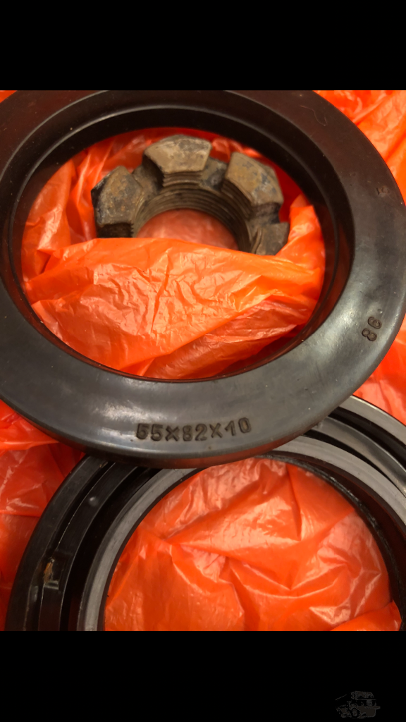

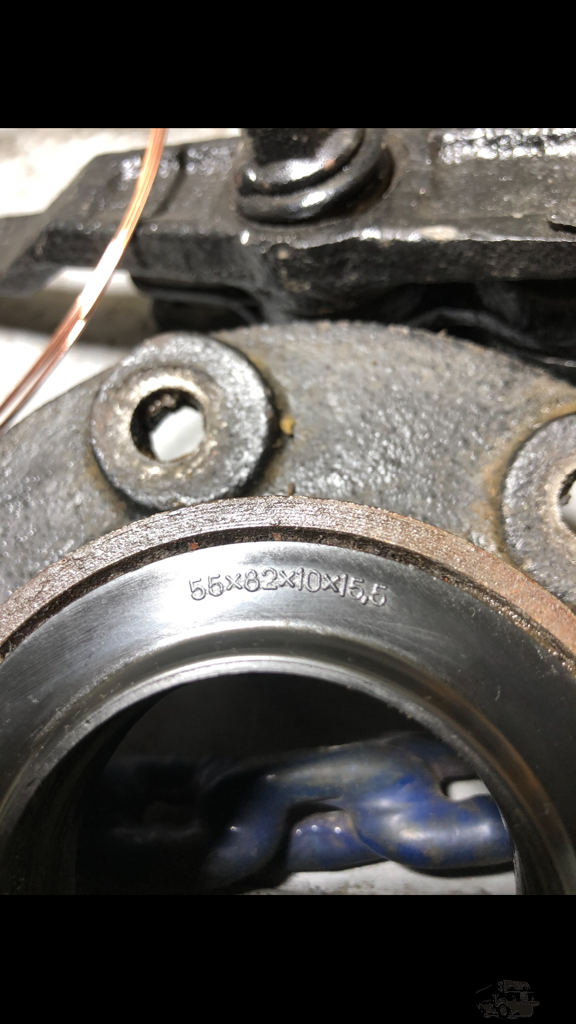

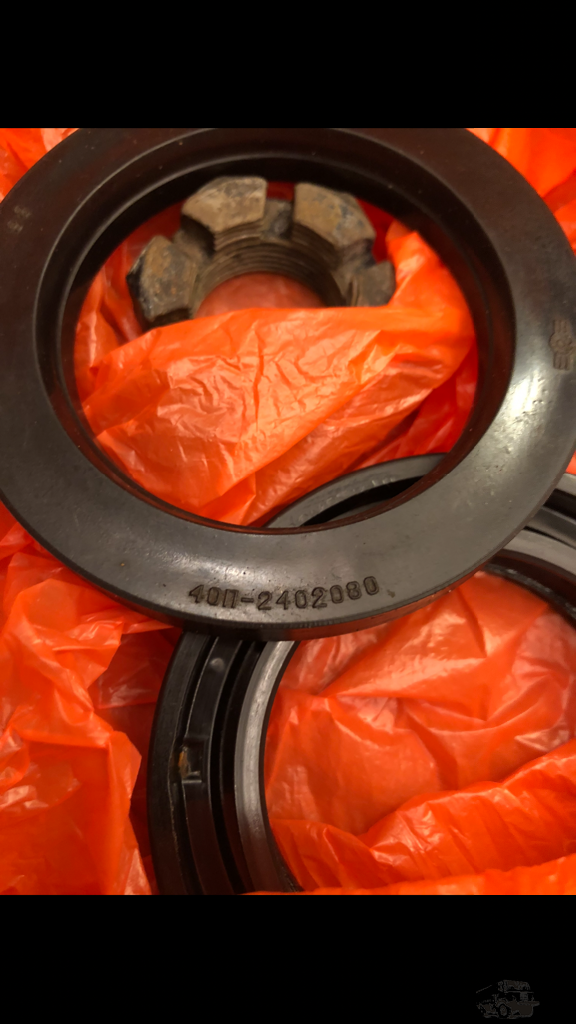

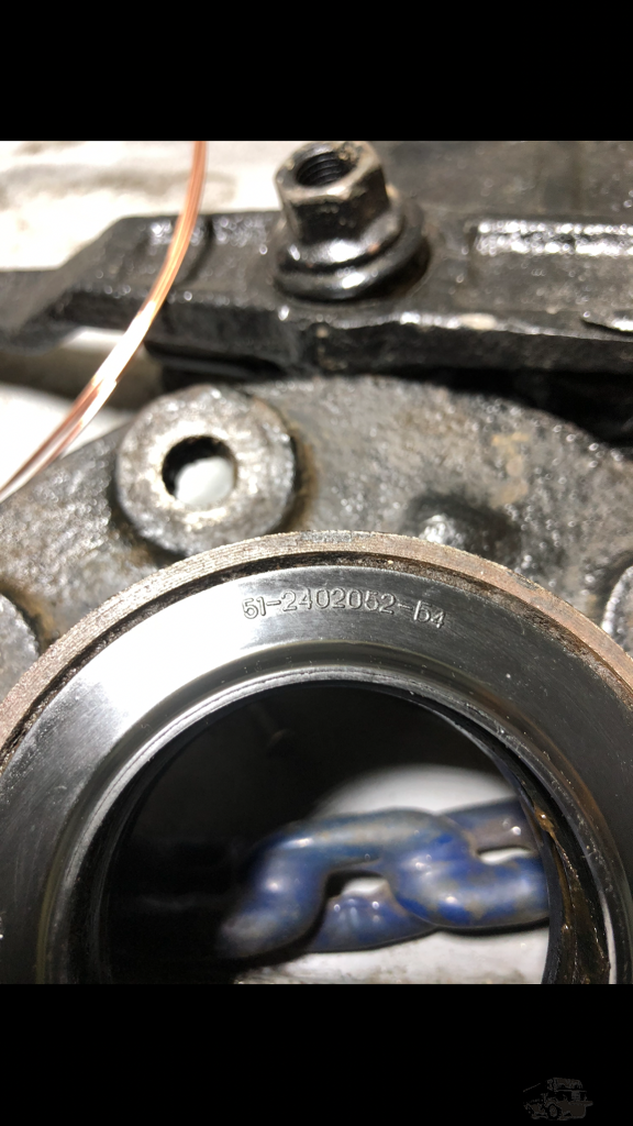

Размеры сальников на хвостовике редуктора от БРДМ2 .
55х82х10х15,5. 51-2402052-Б4
55х82х10. 40П-2402080

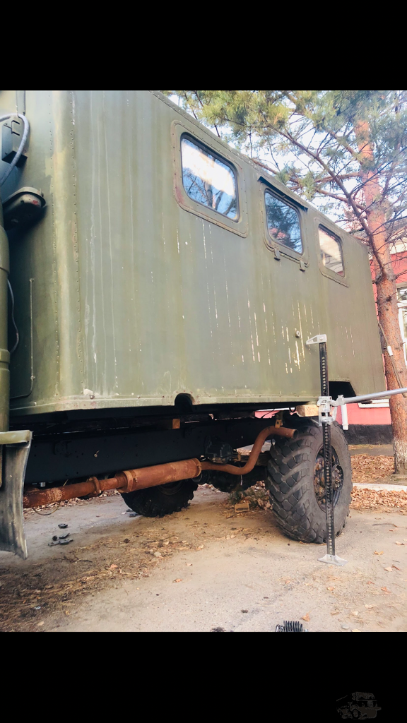

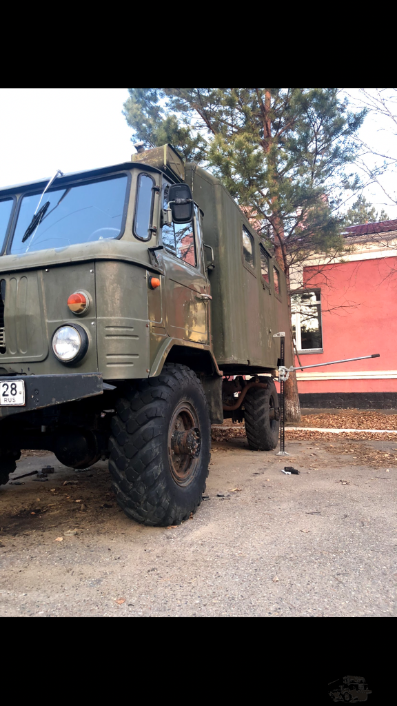

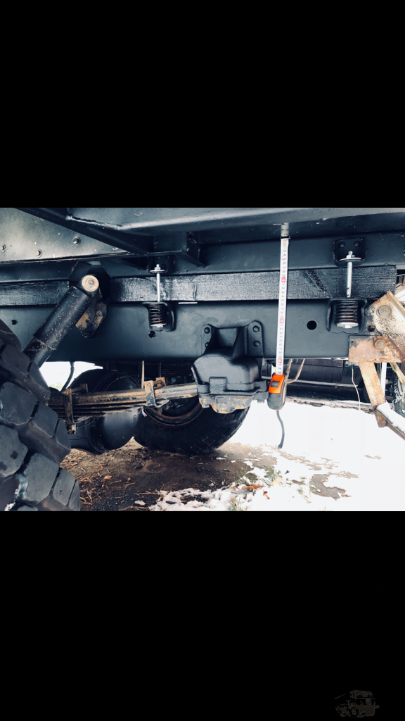

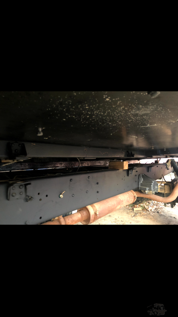

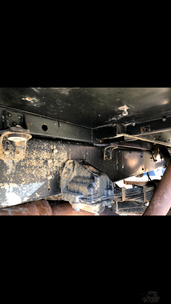

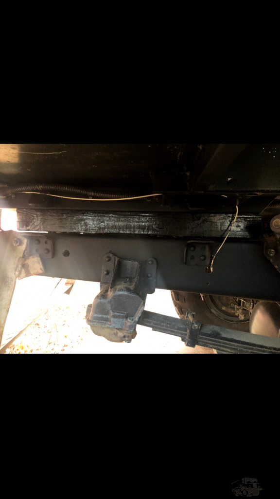

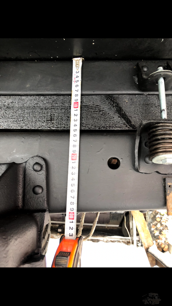

Поднял кунг на 7 см, сделал простаку-брусок из лиственницы 70х50 мм,обработал и покрыл тремя слоями зашиты и краски.

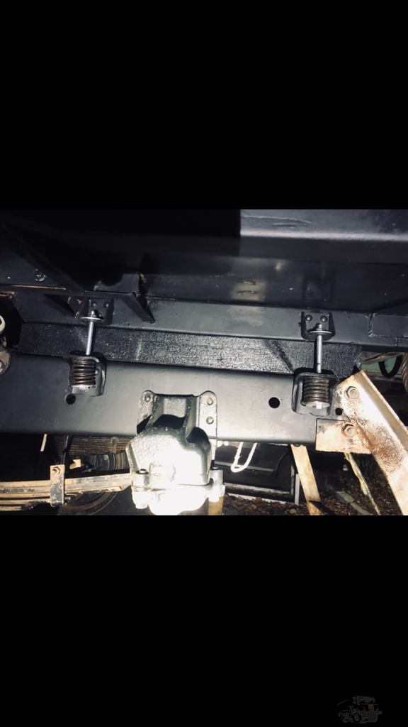

Кркплкние кунга видал на немцах с одной стороны пружины с другой намертво , у нас жопа прикручена намертво а впереди 2 крепления пружин , я люблю по буеракам поездить у меня одно ухо уже отлетело не хватает хода на кручение рамы.
ну и баки стали литров на 10 поменьше тоже желательно задрать по максимуму.

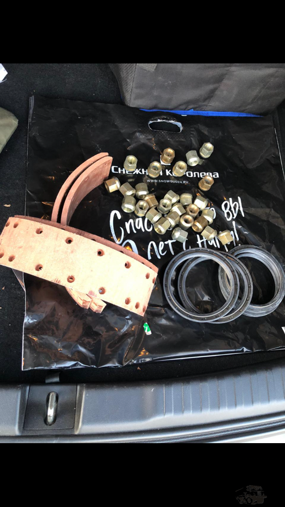

Посылка от dimidrol : зап.части все новые, идеальные.
-Манжета ступицы в сборе с двумя пружинами БТР/БРДМ2 (115х140х10х16,7)-4 шт; 40П-3103038.
-Гайки крепления колеса БРДМ/БТР-28 шт;
-Накладка передней тормозной колодки БТР/БРДМ/ТИГР/ГАЗ-2330-4 шт.
Хорошо когда есть такие места с зап.частями на наши машины, так как в магазине уже такого не купишь. Спасибо Дмитрий.

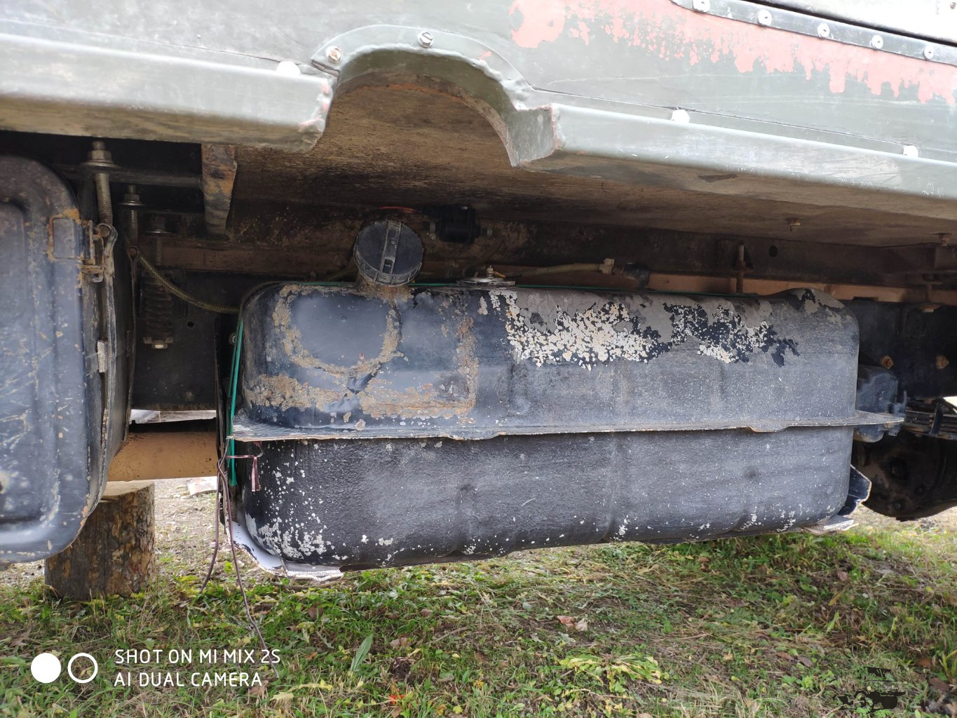

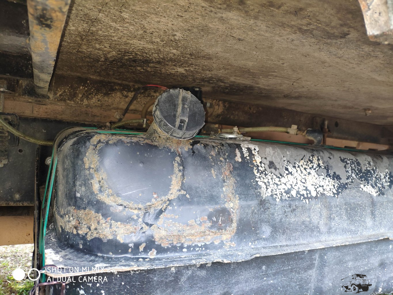

[ref]RAT[/ref], я тоже так сделал, в районе задних рессор кунг прикрутил через стремянки намертво, а вот перед кунга через клапанные пружины для скручивая рамы. Баки хочу поставить от ЗИЛа на 170 литров, предварительно переварив и уменьшить заливную горловину, чтобы не торчала.

[ref]Alex_Sheremet[/ref], На мой взгляд самая удачная горловина для этого от восьмерки.

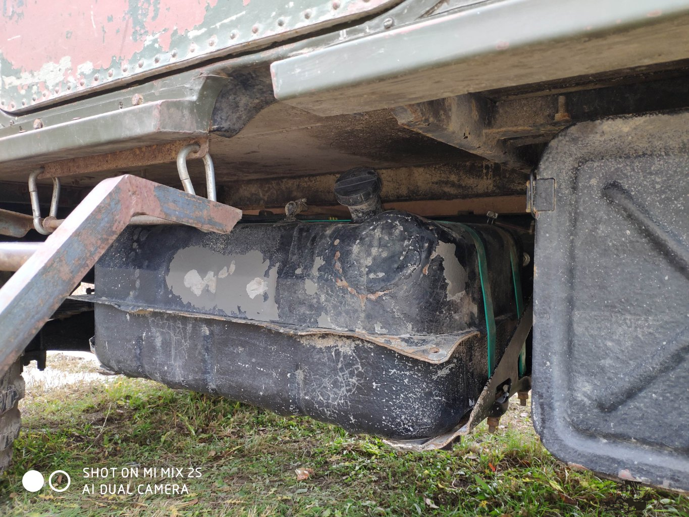

Я сделал так:
На мой взгляд, родных баков более чем достаточно.
