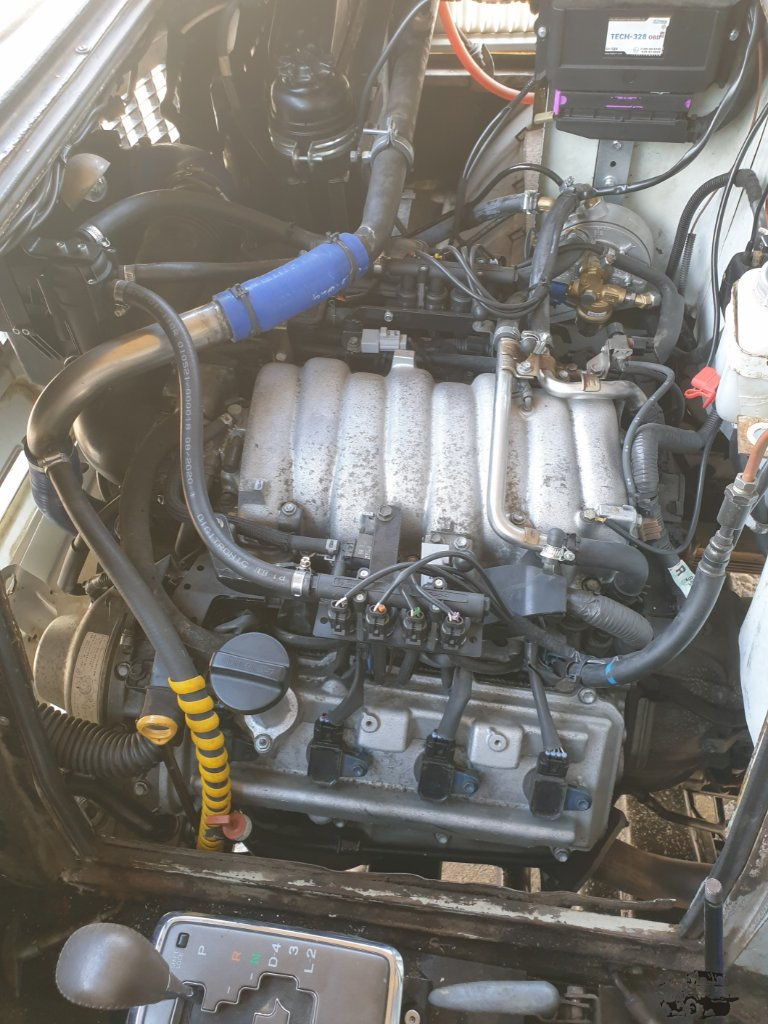

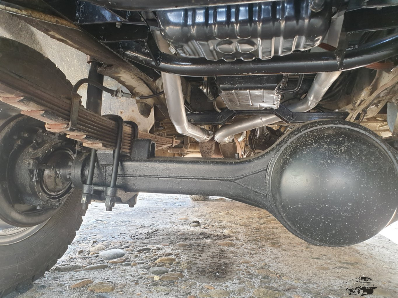

Автобус практически готов. Мотор обвязан всей необходимой перефирией, все уложено, закреплено хомутами и скобами. Двиг обслужен, установлено ГБО. Вкатил оба моста от шишиги. Прокинул всю систему управления давлением в шинах, с целью увеличения плавности хода на каменистых дорогах. Сзади, наконец-то избавился от сдвоенных колес. Теперь не нужно будет лазить, выковыривать застрявшие булыги.

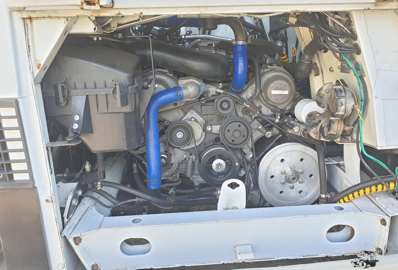

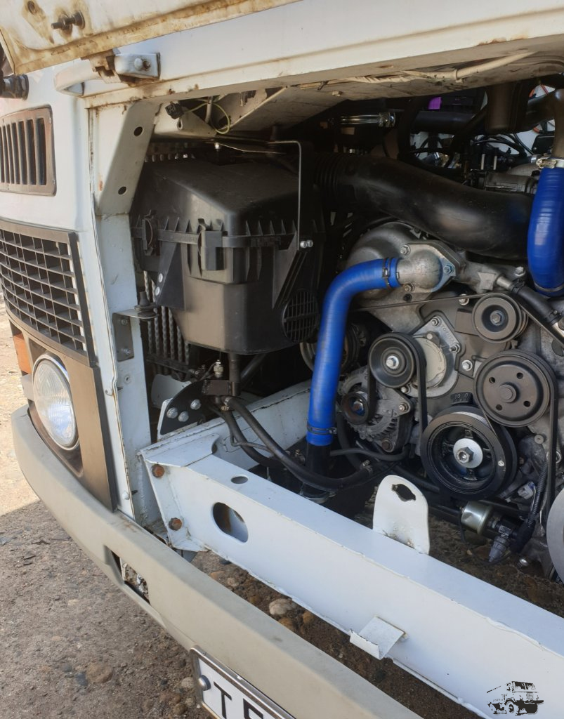

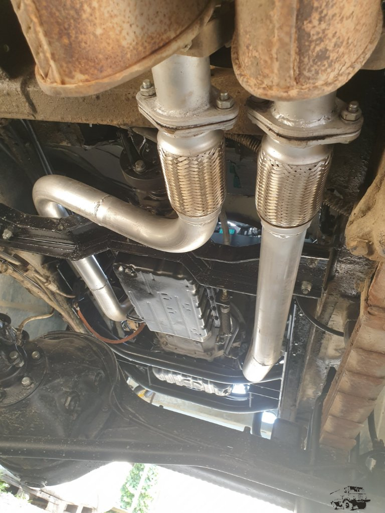

Выхлоп подвел к родным Пазиковским банкам.

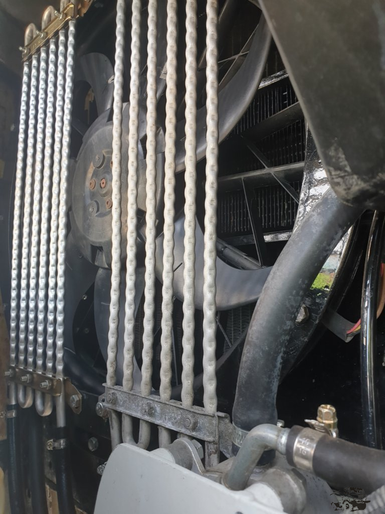

Охлаждение АКПП доработано. К одному большому Кразовскому радиатору, установленному за вентилятором, добавлены два радиатора змейки от Паза перед вентилятором. Цель - запереть доп. объем масла в Кразовском радиаторе, не давать ему стекать обратно в автомат. В магистраль подачи масла к теплообменнику встроен датчик температуры газоновский. Показометр на панели один, для температуры двигателя и АКПП, переключается тумблером.

Вентилятор очень мощный. Мерседес W211. На бесщеточном моторе, управляемый шим сигналом. Диаметр крыльчатки 500 мм. Поток воздуха создает адский, если выходит на максимальные обороты. Но это бывает очень редко. Обычно покрутится на 10-20% от максимальных оборотов и выключается. Силовые провода к нему подходят толщиной примерно 16 квадратов :lol:

Moryx писал(а):[post]419696[/post] Паза перед вентилятором. Цель - запереть доп. объем масла в Кразовском радиаторе, не давать ему стекать обратно в автомат. В магистраль подачи масла к теплообменнику встроен датчик
Я ставил обратные клапана, с давлением 0,5 -1 кг/см2
