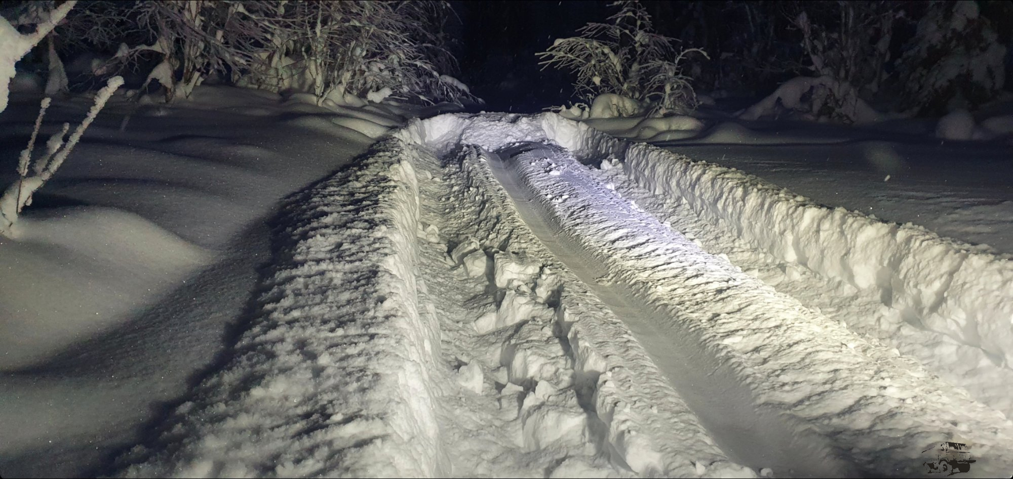

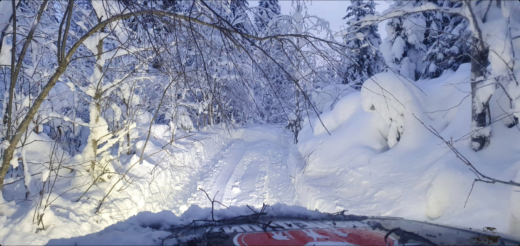

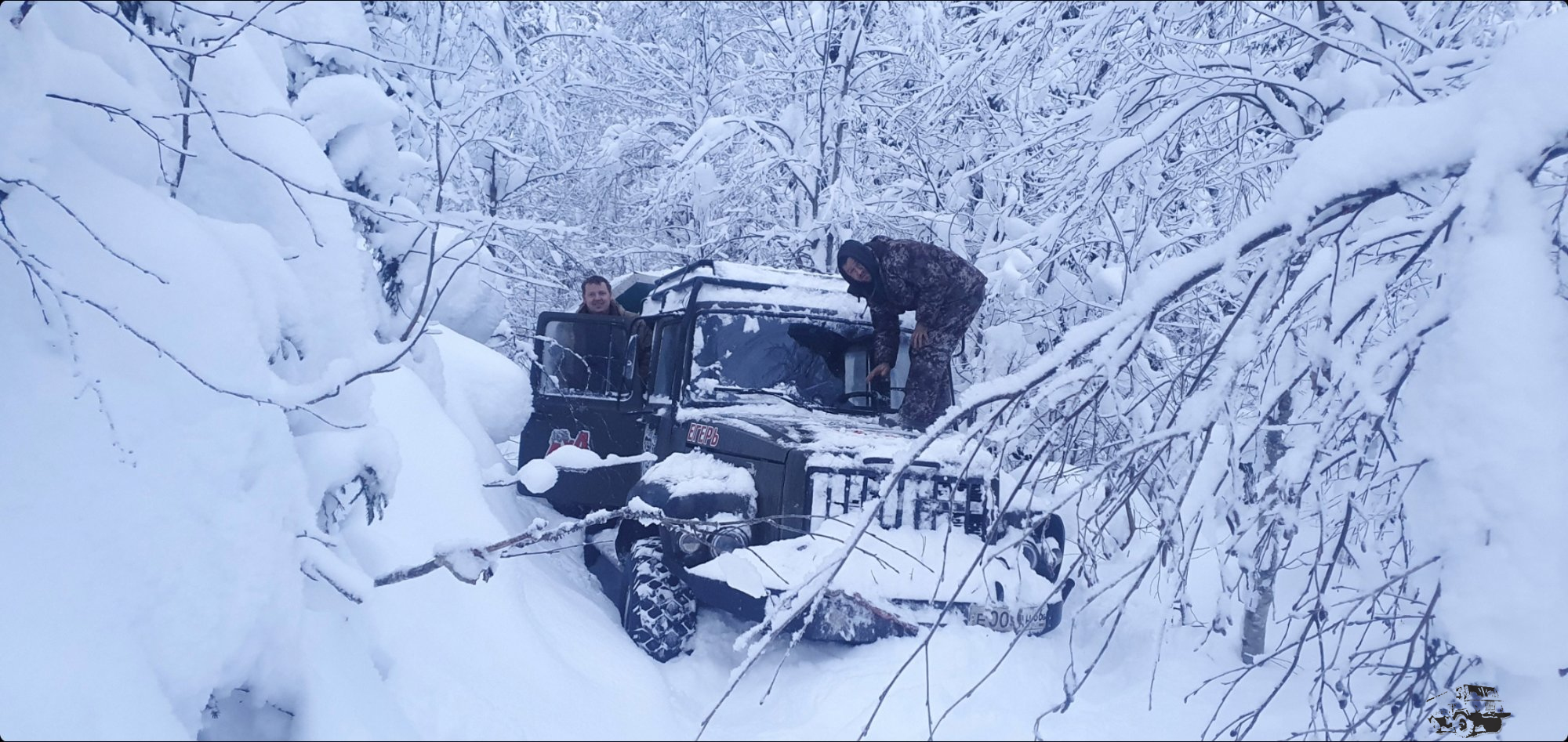

Ездил в Карелию на новогодних праздниках! Достаточно суровая поездочка вышла! Снега в этом году много везде
куда планировали не доехали... давление в колёсах пробовали разное и 1, и 0.7, и 0.5, и 0.2!!! Но снег был сложный, он был сыпучий и не накатывался, не утрамбовывался под колесом! Проехали там где в начале зимы ездили хорвесторы, а совсем целена практически не далась газону, 700 метров мы ехали 2 часа, а потом развернулись и час по своим следам рубились...

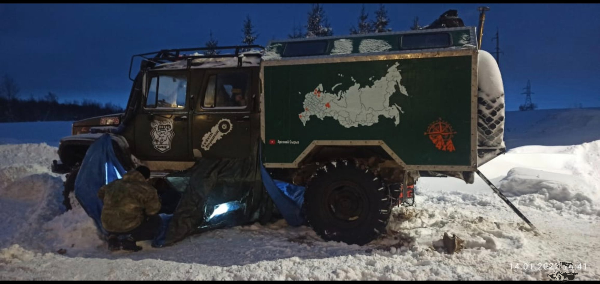

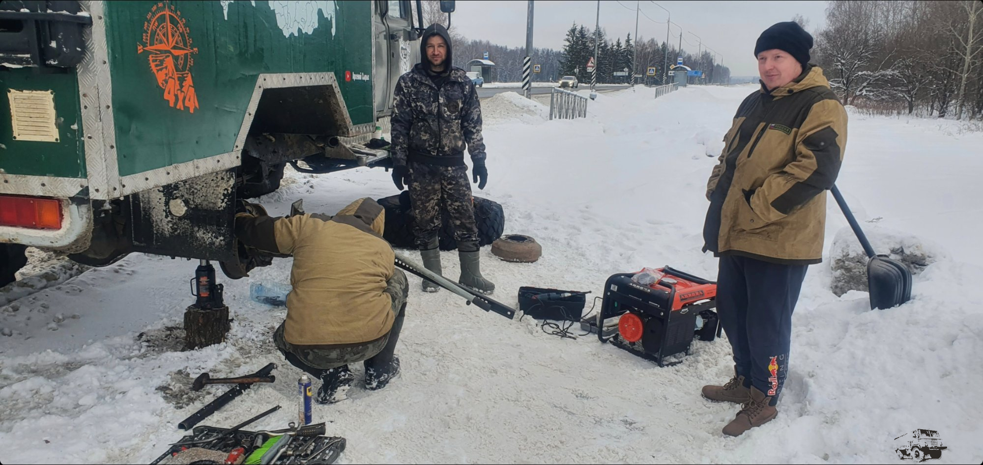

А вот по поломкам... отквитались за летнюю беспроблемную поездку!
По дороге туда, ещё на асфальте, поменяли задние ступичные подшипники на обеих сторонах! Причём с одной стороны снять ступицу не получилось, пришлось пилить! "Приварило обойму подшипника к цапфе... ступица была с собой! но тут виню только себя, так как за три года не лазил в задние подшипники, смазывал только передние...
А вот как нас подвели болты маховика
это словами не передать! Эмоции только улеглись...
Значится заехали мы в лес, связь пропала, наступила ночь... х..як сцепления нет! Ага, доехали без сцепления, нашли местечко для стоянки... на след.день разобрали сцепу, благо команда знающая и инструмента хватает! Итог: 3 болта крепления маховика отломаны и остатки попали под диск сцепления! Таких болтов у нас не было, протянули оставшиеся 4, собрали, но уже тогда была мысля, что до дома мы не доедем, все-таки 1500 км... откатали там по озерам, куда смогли проехать, отдохнули и через 5 дней выдвинулись домой... и в районе п.Липин Бор между Вытегрой и Вологдой у нас опять пропало сцепление, сразу все понятно стало, тоже самое! Хорошо хоть маховик не оторвался совсем и не натворил делов! Ага, прикидываем ситуацию, ищем автомагазины, ближайшие большие в Вологде 170км, либо Вытегра 150км... билеты на автобус были раскуплены на пару дней вперёд, поэтому ехать самому за болтами не получалось... благо есть отзывчивые люди!!! В итоге на след.день нам привезли эти сраные болты на скорой помощи!!!
Из Вологды шла скорая, везла бабулек по деревням и получилось договориться с курьером из магазина, который в Вологде пересекся со скорой...
Газон разобрали, 2 болта осталось целых, все выкрутились легко, кроме одного, его высверливали! Все же не плохо мы по инструменту были подготовлены!
после починки, выспались и за 20 часов я умудрился доехать до дома, а это 1200км! К слову, чинились мы на заправке и рядом было придорожное кафе! Хоть с этим повезло, не в чистом поле...
Как-то так!
