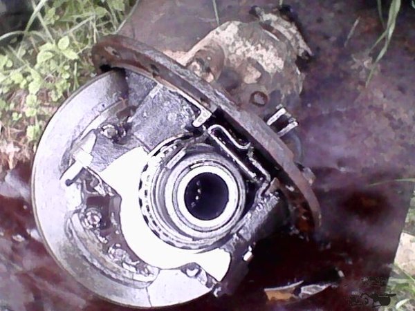

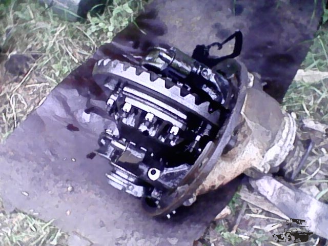

Сообщение Semen »
OldBlindDog писал(а):[post]387087[/post] разберёшь на доноре?
масло слил..полуося вытащил
редуктор отвинтил
завтра буду добывать его))

вроде все на месте..как показало вскрытие..

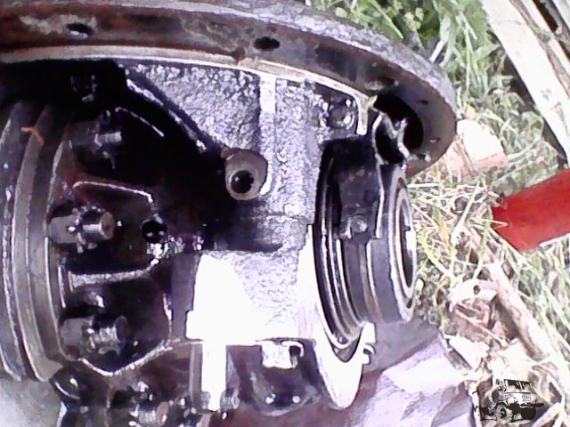

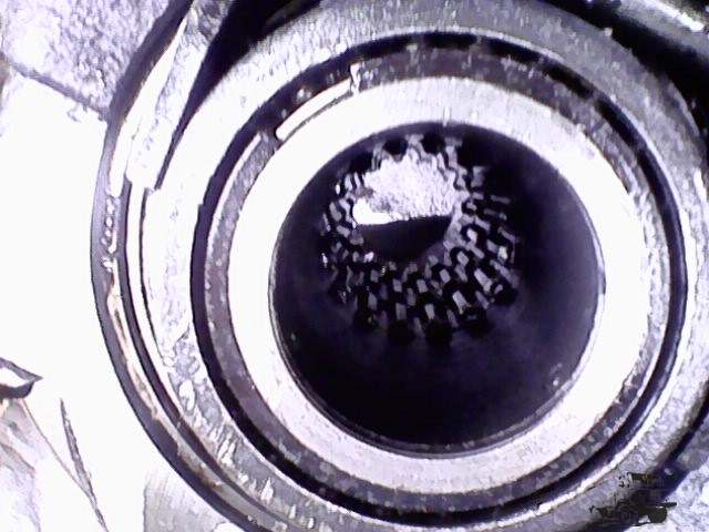

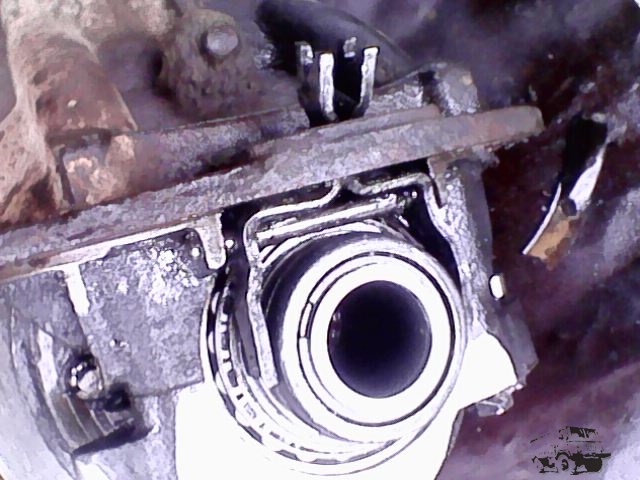

Сообщение Semen »
при шевеление вилкой..ходит на втором фото вроде видно..
средняя часть шлицов..там их три.
полуоси не втыкал..и не пробовал как оно на самом деле..
на переднем редукторе..точнее редукторе переднего моста..есть место под привод ...оно заглушено
чтоб сделать фотки..нужно все чистить..а мне лень сегодня...
ну и думаю нужно сравнивать оба редуктора..

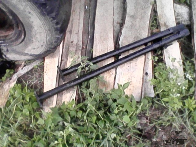

А длина шлицов на левой и правой полуоси отличается?
Semen
Сообщения: 596
КАЗ 4540..Жуть -жуткая)))
Сообщение Semen »
Да разные,длина шлицов на правой 11.5 см
Левая 7.5
Ну и пусть будет.
длина правой полуоси125см
Левой 105
Плюс минус пара другая сантиметров,) мазутные они ....особо не мерил точно.

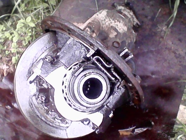

Semen
Сообщения: 596
Сообщение Semen »
Semen
Сообщения: 596
Сообщение Semen »
вот передний мост..точнее часть его в разборе
https://www.youtube.com/watch?v=HutjdghjmLo&t=72s
OldBlindDog
Сообщения: 7
Зарегистрирован: 10 июл 2019, 15:49
Откуда: Москва, ЮЗАО
Сообщение OldBlindDog »
полуось придётся изготовить с длинными шлицами, а это может быть проблемно.
Скорее, невозможно. За полтора десятилетия так и ненашёл где качественные полуоси сделать в России.
Единственный вариант - сделать палку со шлицами с двух сторон, а вилку отдельно и набить в ней внутренние шлицы. Не знаю уж насколько этот фокус сработает.
Был бы шрус как в легковушках, бирфилд то есть, вопросов бы не было.
А диаметр шлицевой части можешь замерить? Прикинуть из чего её делать. От БТР торсион 45 мм, вроде.
Semen
Сообщения: 596
Сообщение Semen »
OldBlindDog писал(а):[post]387168[/post] От БТР торсион 45 мм, вроде.
толщина шлицевой 52 миллиметра..плюс минус миллиметр..
сам вал тоньше.
.думаю смотреть нужно..камазы или кразы..ну вобщем у кого больше грузоподъемность..
ну это так мысли в слух..
с ютуба мужик мерил ..сказал толщина шлицов 53 с половиной миллиметра../думаю точно/
ссылку что я выкладывал выше..
