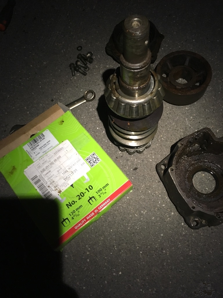

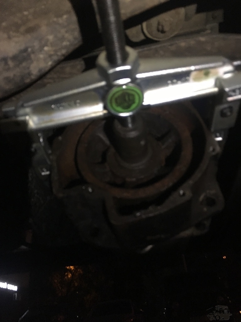

Говори что нужно. Там всё просто вроде. Только диск не снимается. Подберу завтра съёмники на работе. Если тоже надо - скажи запишу номера, всегда могу взять.

Алексей83 писал(а):Говори что нужно.
Да пока ничего... У меня вилка заклинила, да барабан надо снять и почистить, а так лебёдка работает.
Алексей83 писал(а):Нет, ну что-то же должно подойти !!сегодня я прямо настроен победить барабан!
А ты не пробовал полить туда тормозушки или WD-шки и покрутить его от мотора на смотку и на размотку?
Канат, я так понимаю, ты уже снял с барабана.

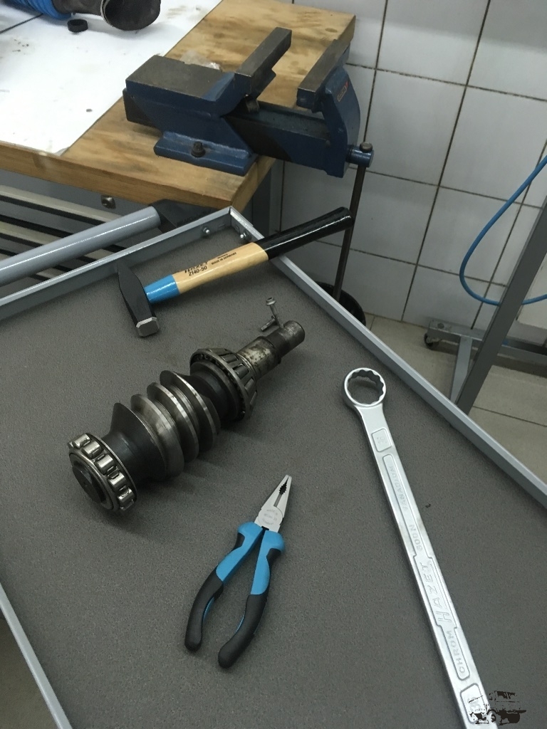

Шестерню не Снимал. Только червяк только что снял

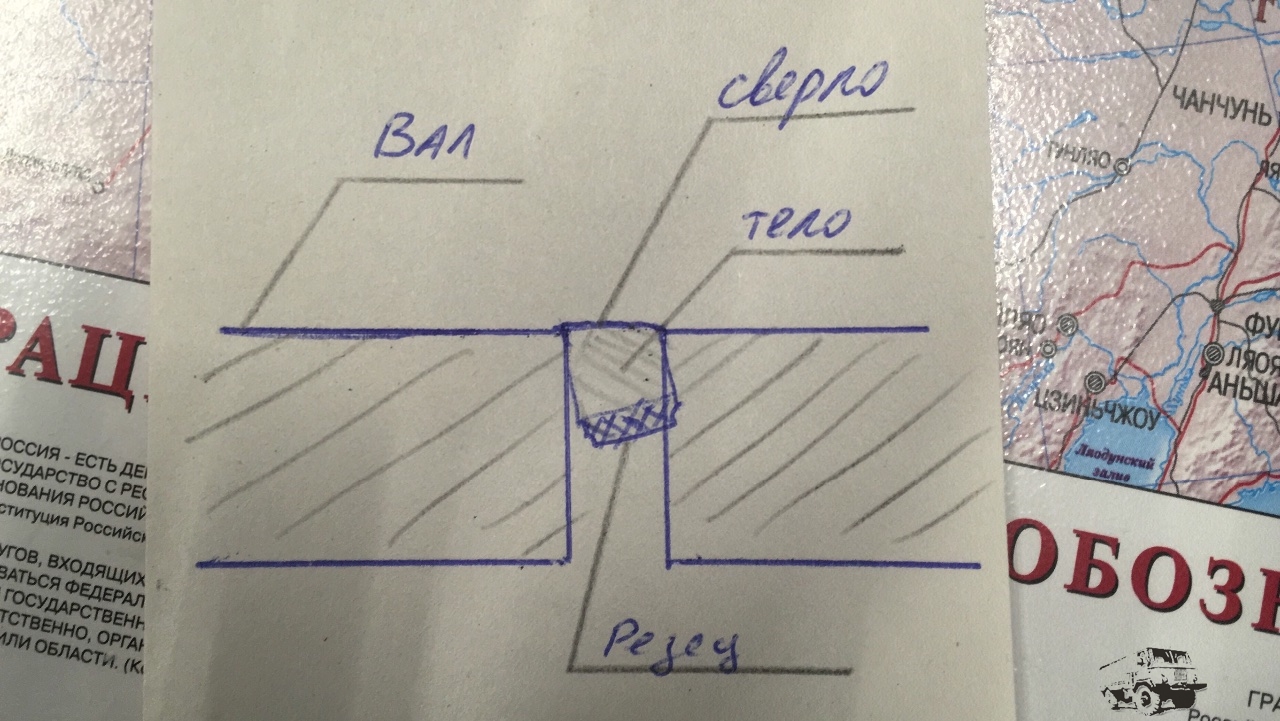

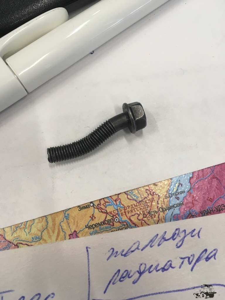

Да что там забито такое в вал! Кусок титанового свёрла или титановый болт ввернули! В тисках болт лопнул. Прессом гнётся, а кусок штифта в валу не шелохнулся. Керн тоже только точку на нем Ставит и всё

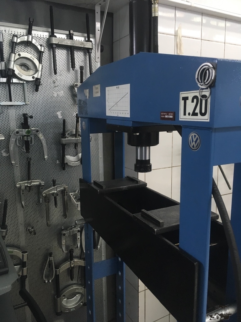

Как у Вас там всё красиво на фото! Прям мечта шишиговода, а не мастерская.
+7 (967) 148 98 8 два
R2DNY
R2DNY
- andrey1920
- Сообщения: 930
- Откуда: Харьковская область
+1 новый сектант
SergeyK писал(а):[post]389188[/post] Прям мечта шишиговода, а не мастерская.
Я бы сказал операционная.

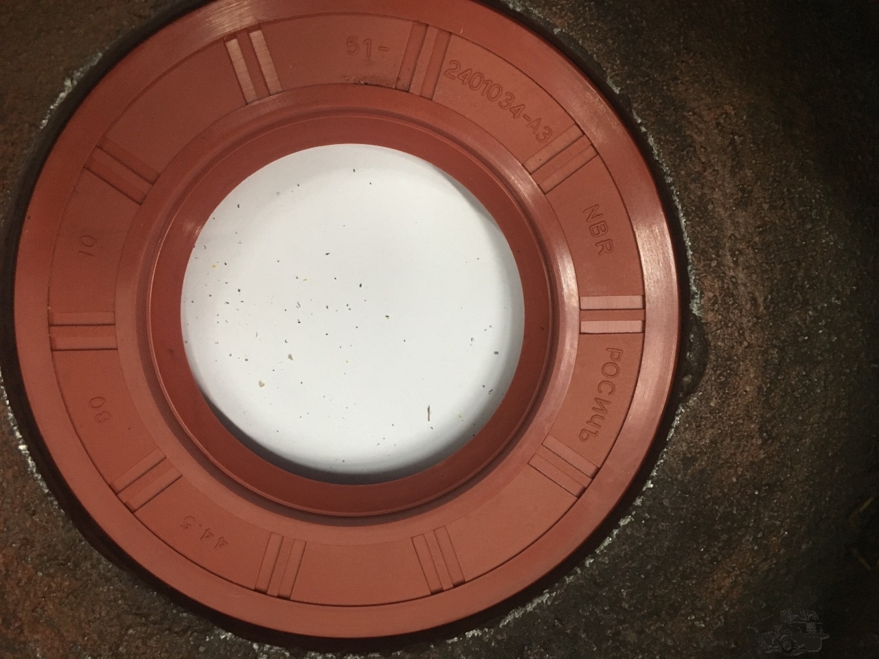

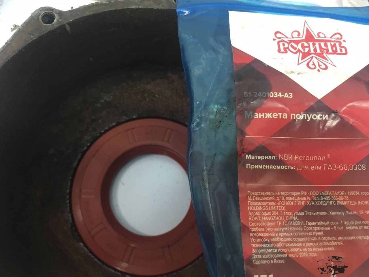

Ну блин... сложно всё. Сальника нет. Аналогов нет, продавец в магазине большом с умным видом объяснял, что начало номера будет 66 и таких больше нет. Но вот потом в том же магазине мне продали сальник полуоси и обона - он родной прямо... поменял, упаковал чтоб на моте довезти. Не, ну что было на работе в то и упаковал )))) а чё, мы не хуже

Тем временем думал почему выбить не могу и пресс не берет. Похоже сверло вошло в вал резом до того как сломалось и засело там как шуруп. Опасность!

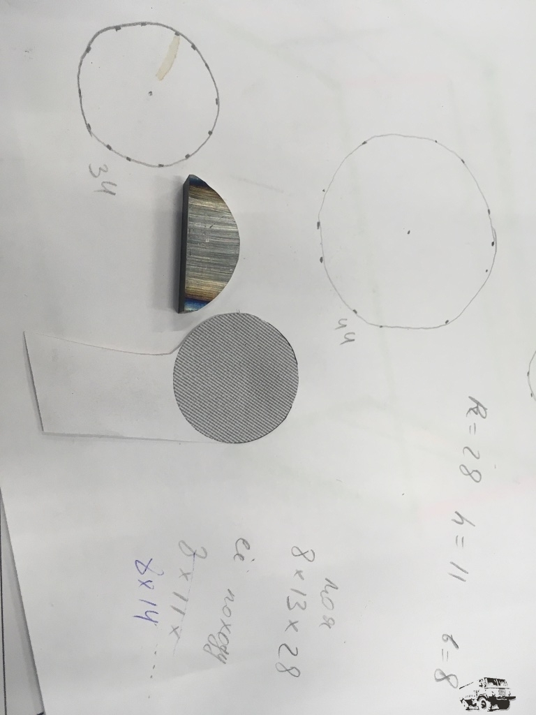

Такие не нашёл 295729-П29 и 260444-П, предложили аналоги. Палец 295729 и шпонку 314001-П.
Палец встал как родной, отлично держится по диаметру вроде самое то. Но он не калёный. Не знаю как он вообще усилие будет держать. Как нибудь соберёмся осенью, надо будет проверить.
Шпонка вообще не вариант! Её размеры: толщина 8 мм высота 13 мм а вот радиус окружности 28мм. Радиус слишком большой и она не садится в паз. Замучился искать размеры родной. В общем прикинул - сточил на работе до радиуса 17 мм, вечерком постараюсь померить что выйдет.

Шпонка встала как родная. Плотно. По всем размерам идеальна. Если кому понадобится берите эту и точите до 17 радиуса. Высоту в 14 мм не трогать - она идеальна.
