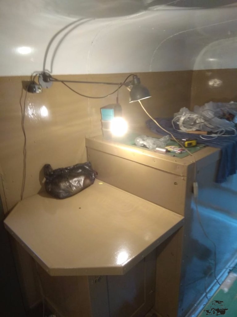

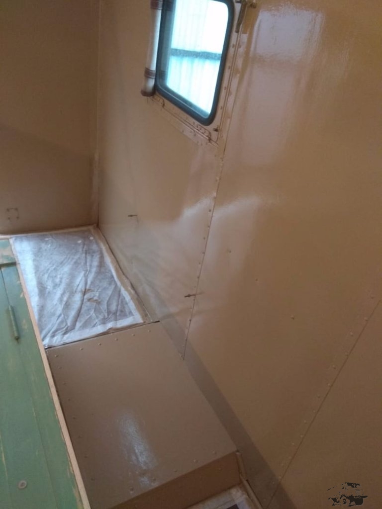

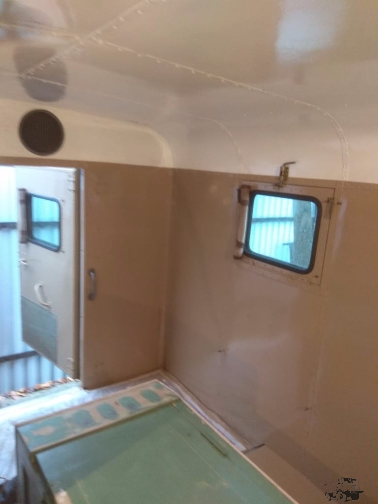

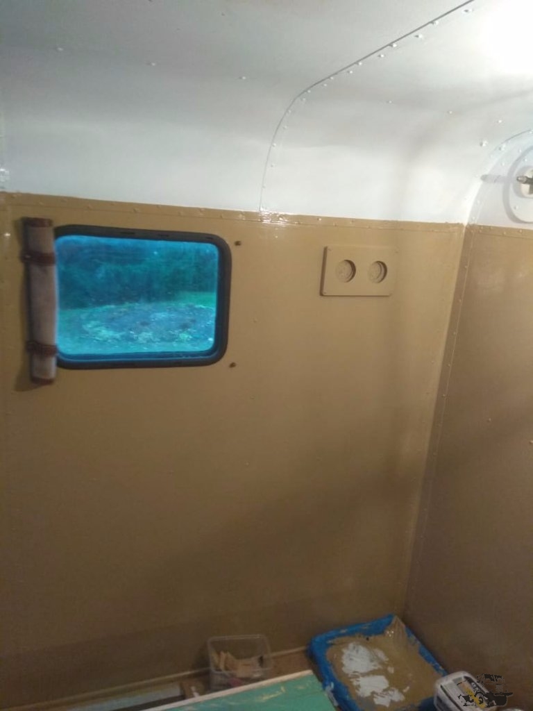

Друзья как то давно не заходил на страницу.Но процесс идёт .Покрасил стены.Да же шторки повесил на окна и проводку начал восстанавливать на прежнее место.Вот так получилось...

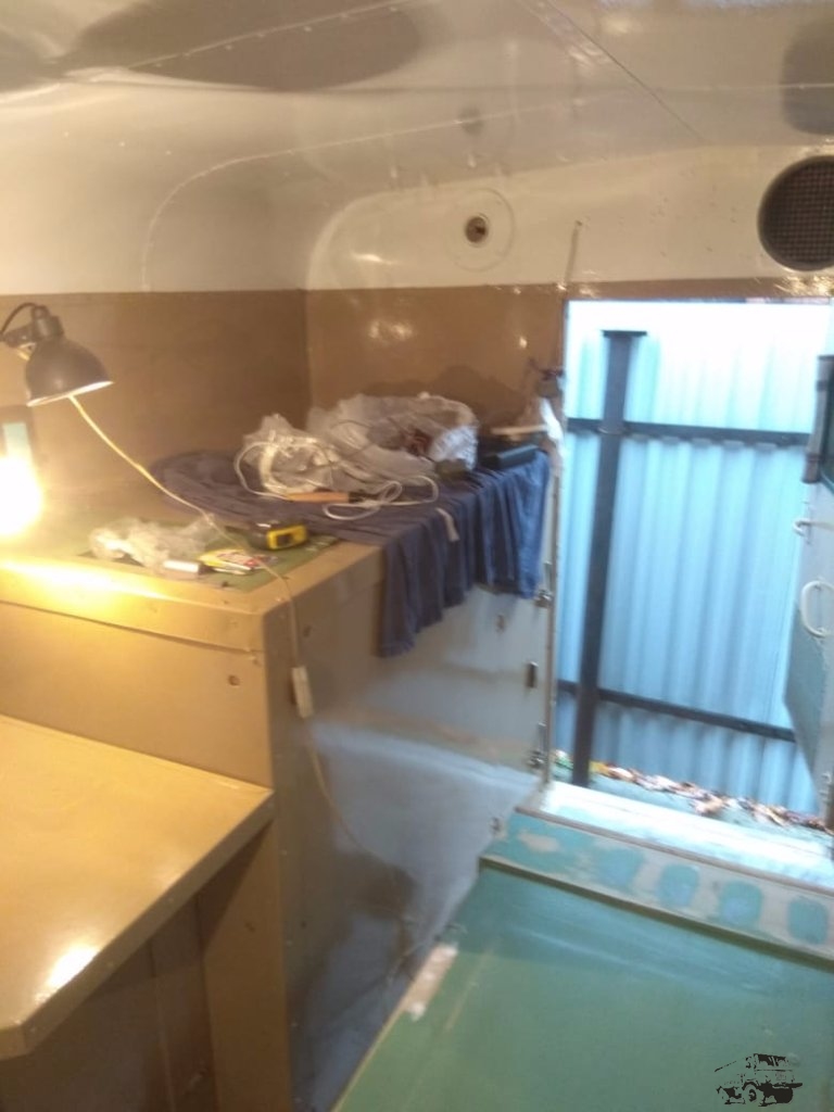

Ящик что лежит на полу то же будет покрашен под стены.Я поставлю его на попа и будет шкаф для вещей.Жалко было его выбрасывать.Вещь очень добротная так что пойдёт в дело.

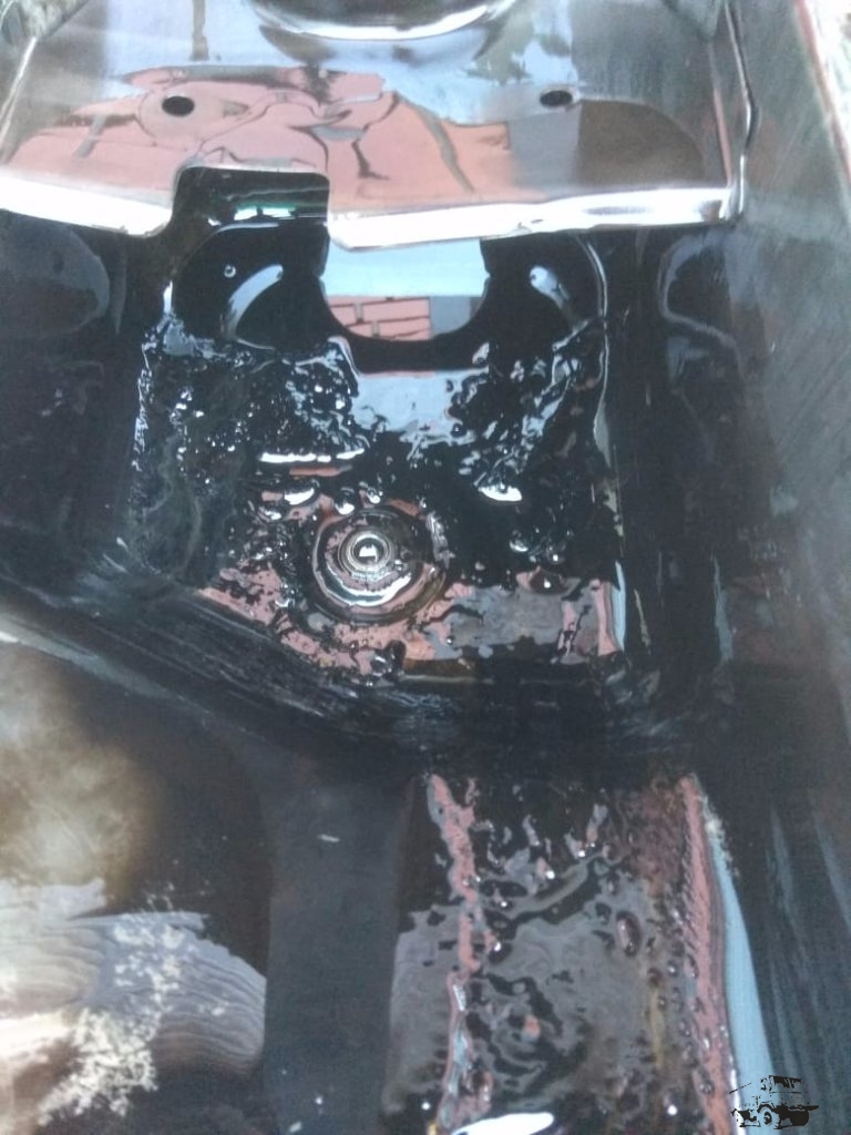

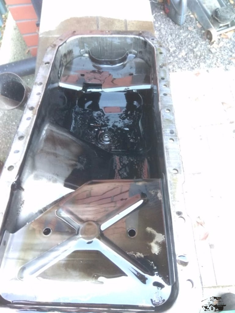

Но в процессе вдруг обратил внимание на пятно под машиной.Это было масло.Хотя давно уже собирался поменять прокладку поддона на вид она была выдавлена и в незначительных подтёках.Завёл машину залез под неё и увидел что масло бежит с района масленного насоса.Расстроился.Но друзья может кому то и поможет.Не стоило мне так расстраиватьс.Над масленным насосом в блоке есть пробка каторая практически закрутилась от руки.Закрутил её и всё.А то когда всё в масле и думай откуда течёт толи с прокладки толи с маховика.Но поддон всё равно снял.И вот...

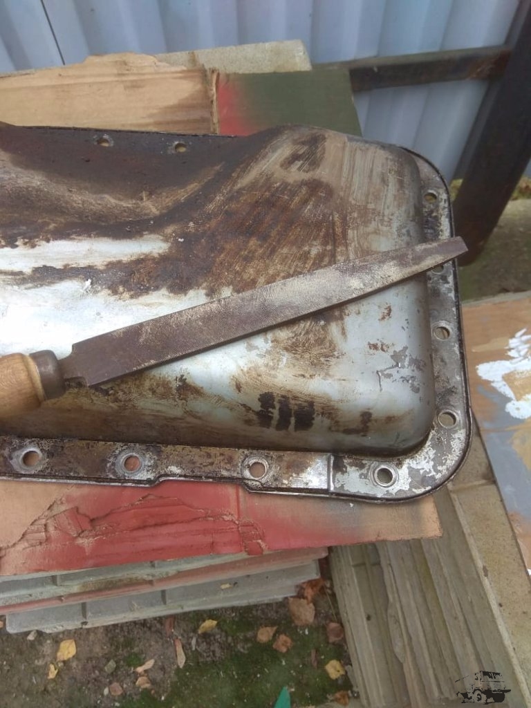

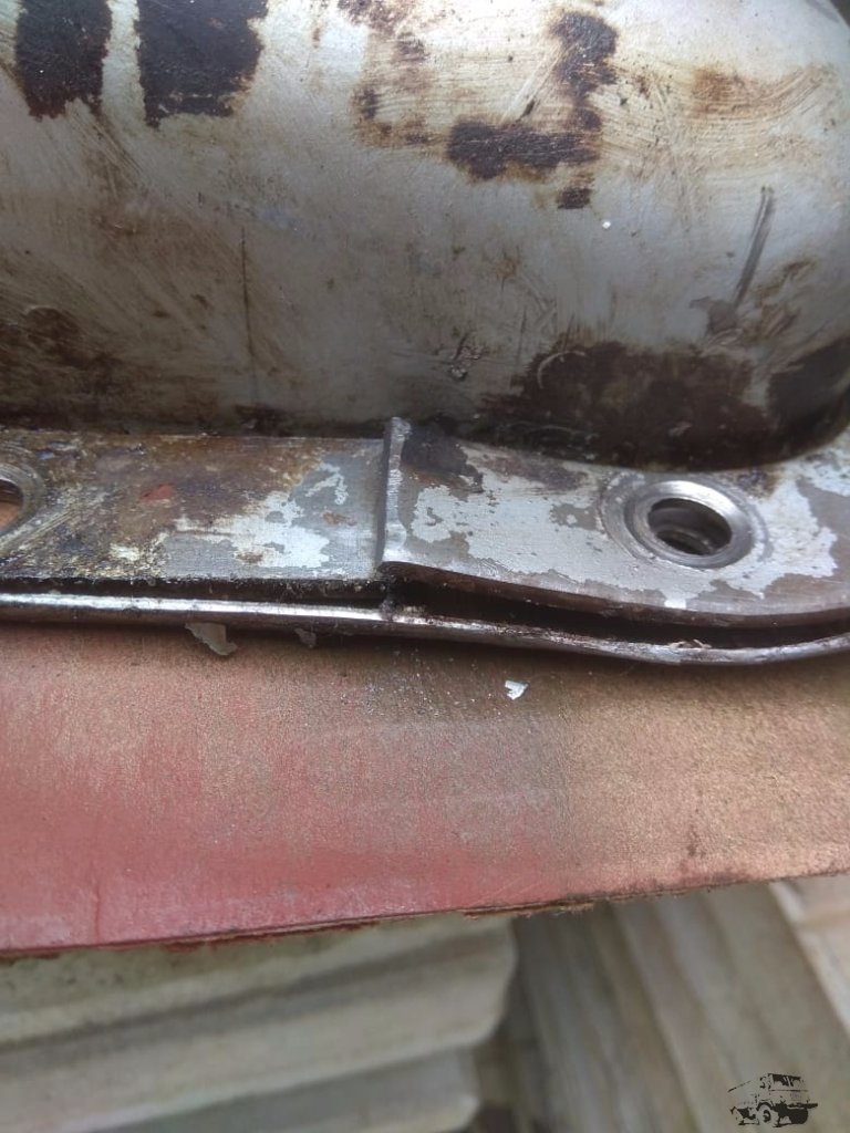

Мой МАЛЫ66

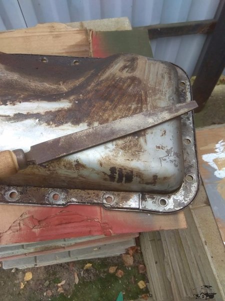

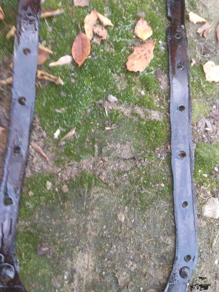

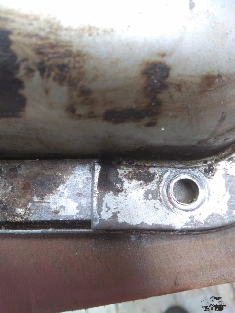

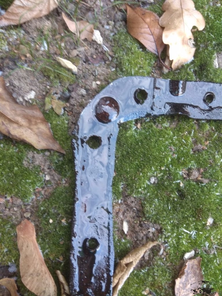

Сразу обратил внимание что прокладка каторая идёт по всему периметру поддона-металлическая не везде плотно прилегает к поддону.Вооружился напильникои за час всё стало в норму.

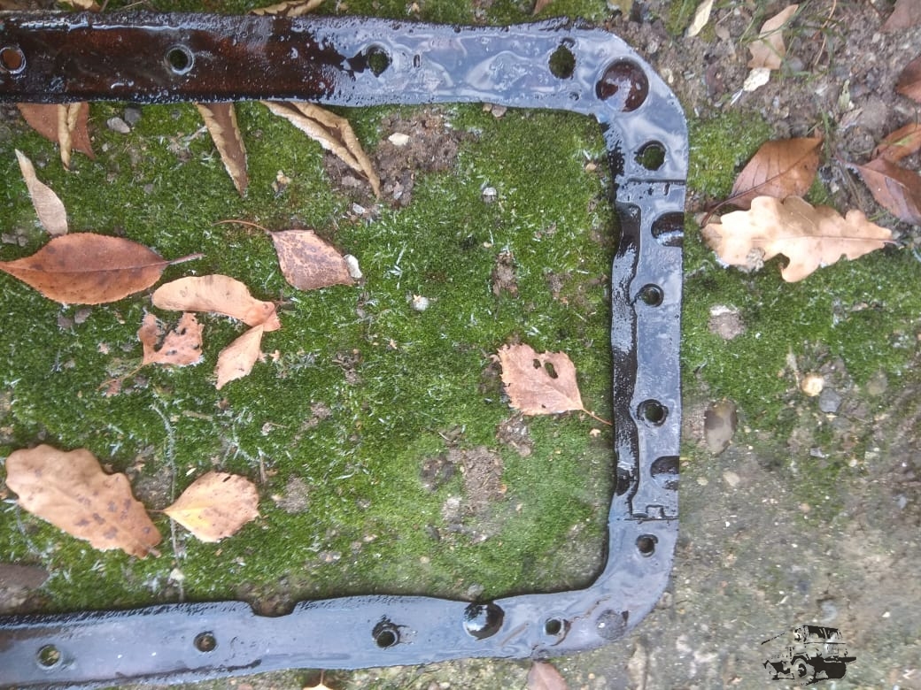

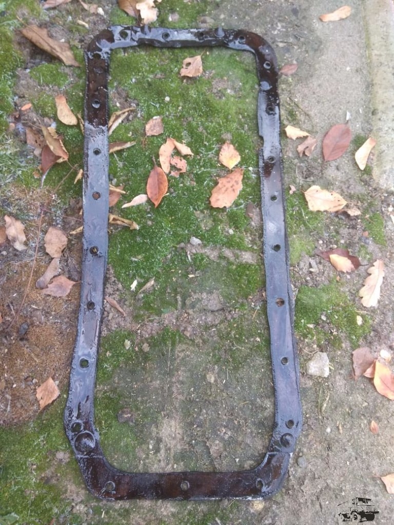

Мой МАЛЫ66

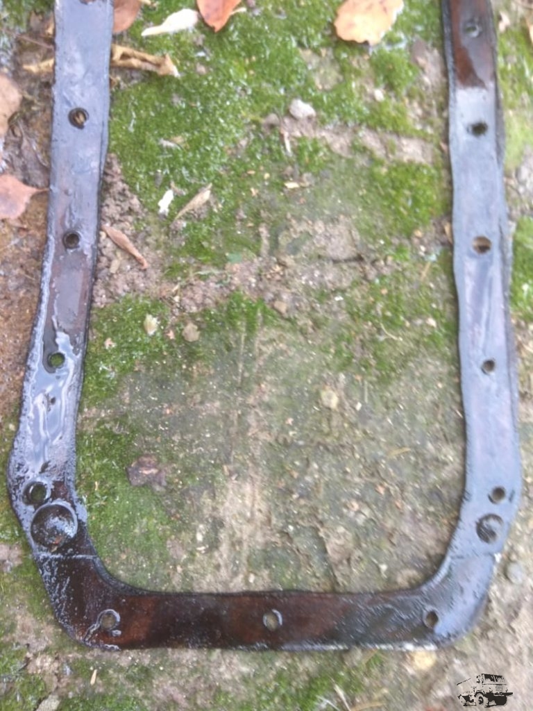

А вот и прокладка что была..Кое где лопнула

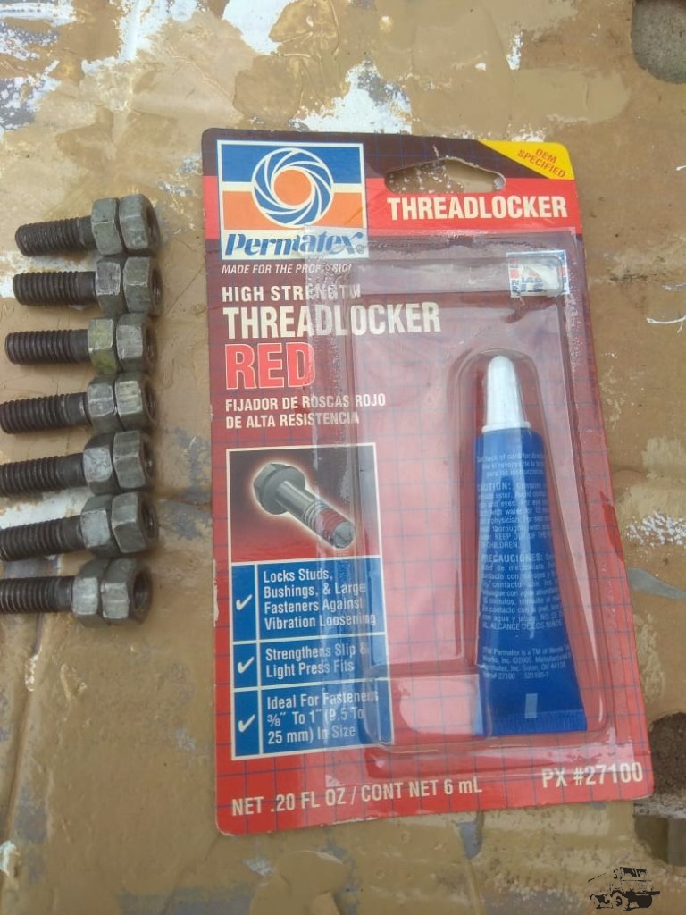

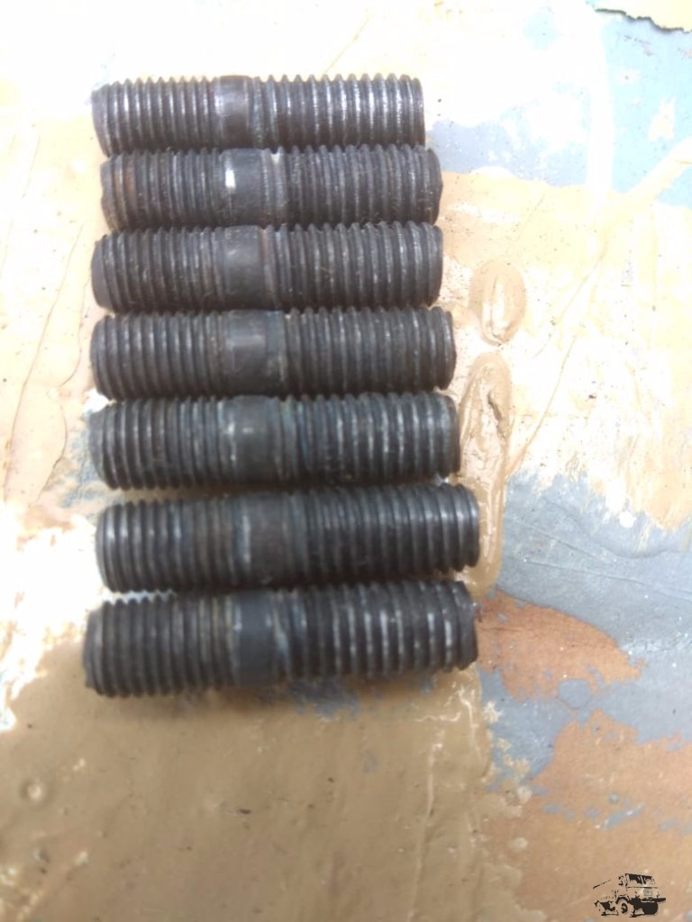

Да когда снимал поддон семь шпилек выкрутилось из блока.Пришлось копаться в старых запасах искать гайки с подходящей резьбой что бы снять со шпилек гайки..Ну и фиксатор резьбы что б на место шпильки вкрутить.

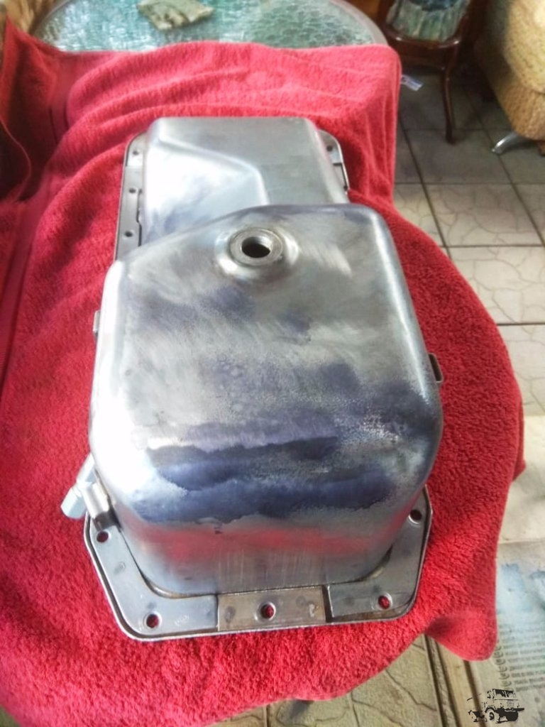

Мой МАЛЫ66

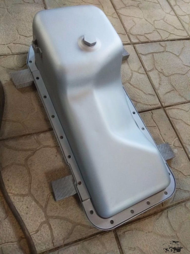

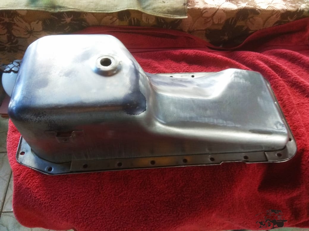

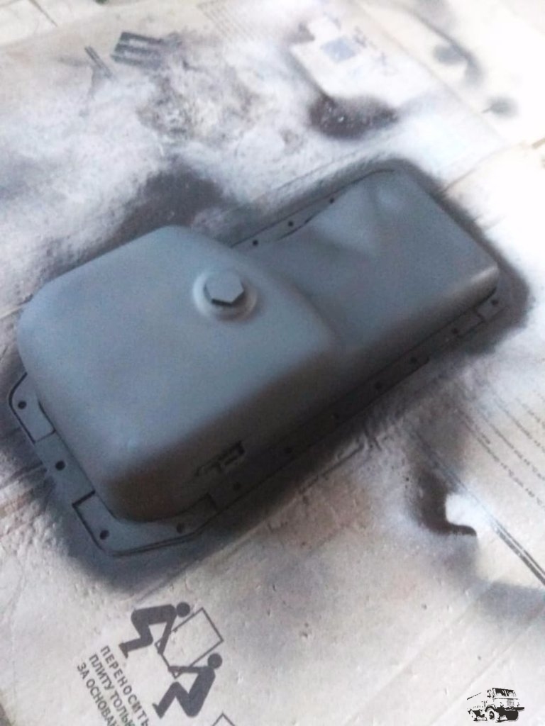

Раз снял поддон то решил его немного зачистить и покрасить.Ржавой пыли было очень мало.А вот хлопья от серебрянки то бишь краски летели во все стороны.Ну и кое где вспрыснул преобразователем ржавчины каторый дал небольшую синеву.Но вещь классная.Хай гир в баллончике.
- Алекс Н
- Сообщения: 260
- Зарегистрирован: 14 июн 2018, 16:18

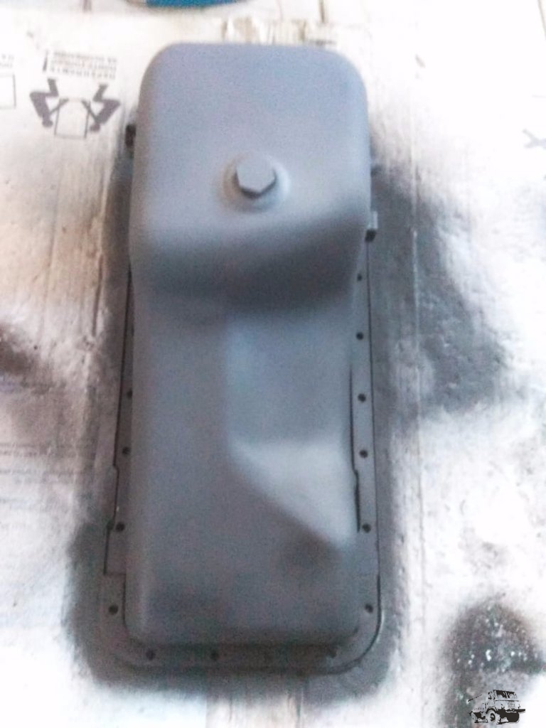

Мой МАЛЫ66

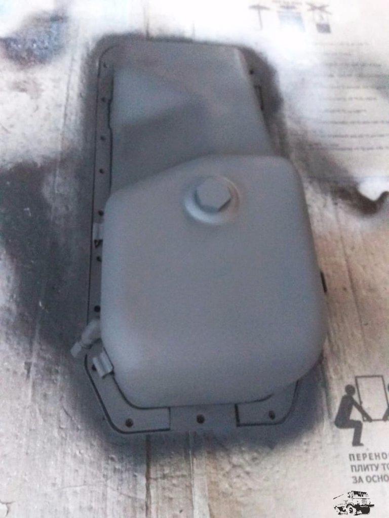

После чего всё это загрунтовал..Грунт чёрный...
- Алекс Н
- Сообщения: 260
Мой МАЛЫ66

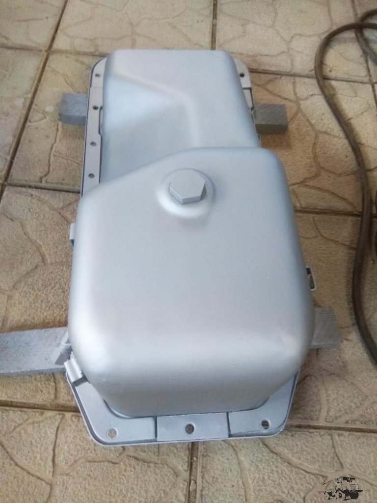

И покрасил в родной цвет вот такой краской.Хотя температура в поддоне и не высокая но всё таки...

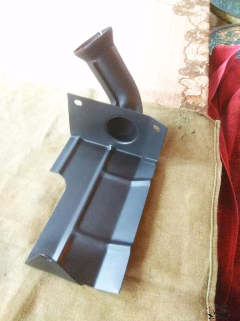

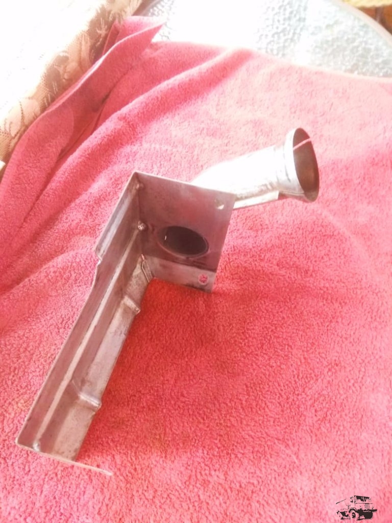

Мой МАЛЫ66

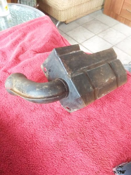

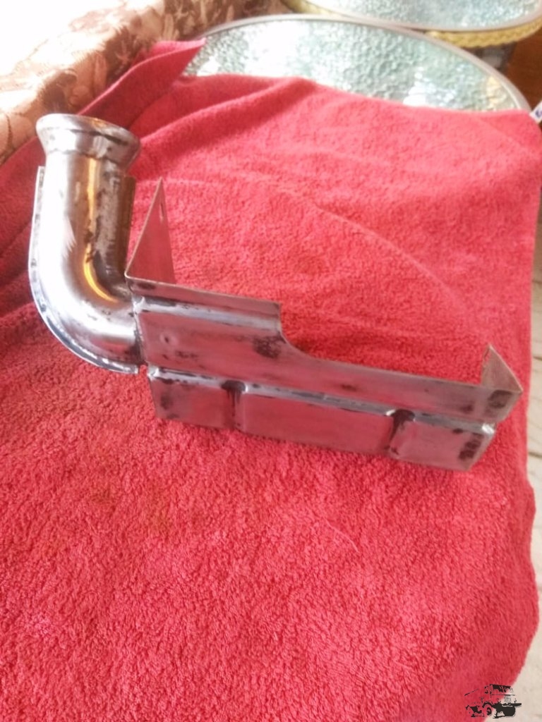

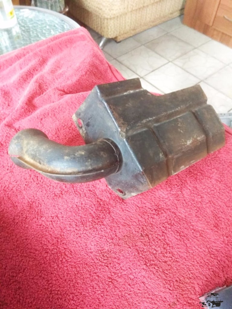

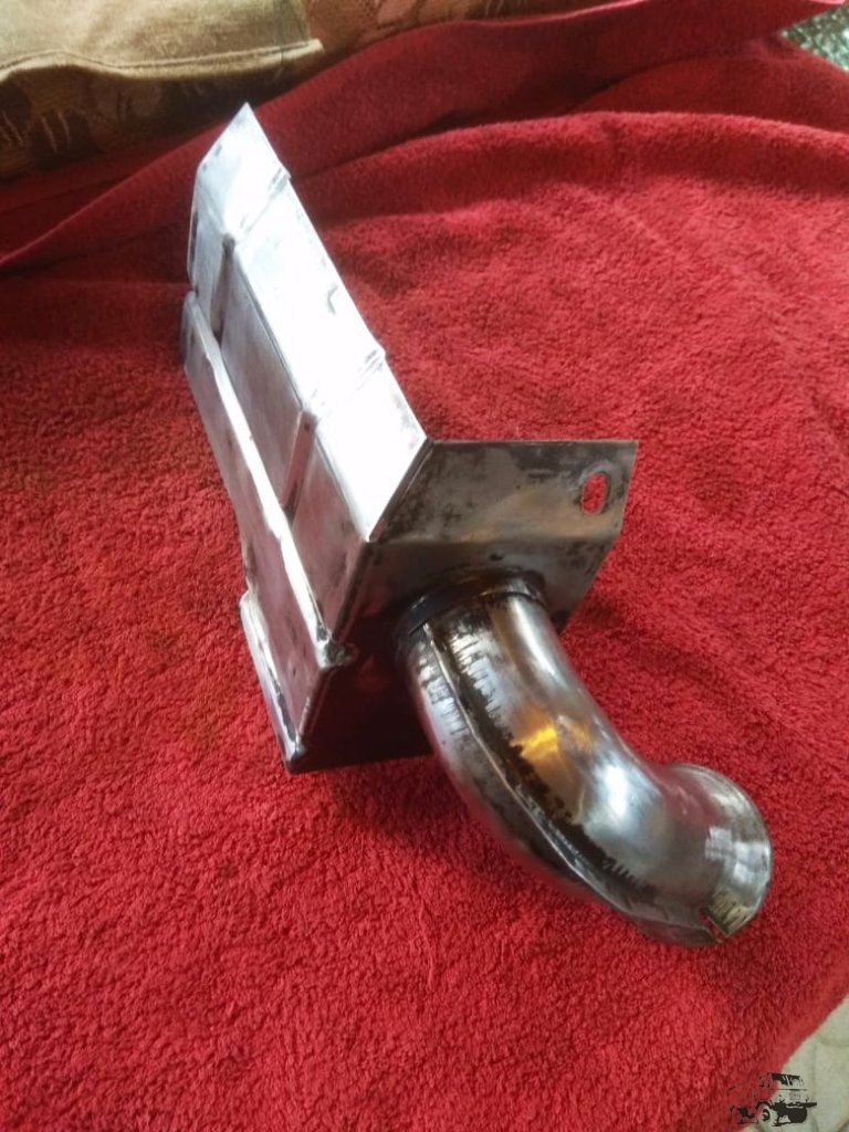

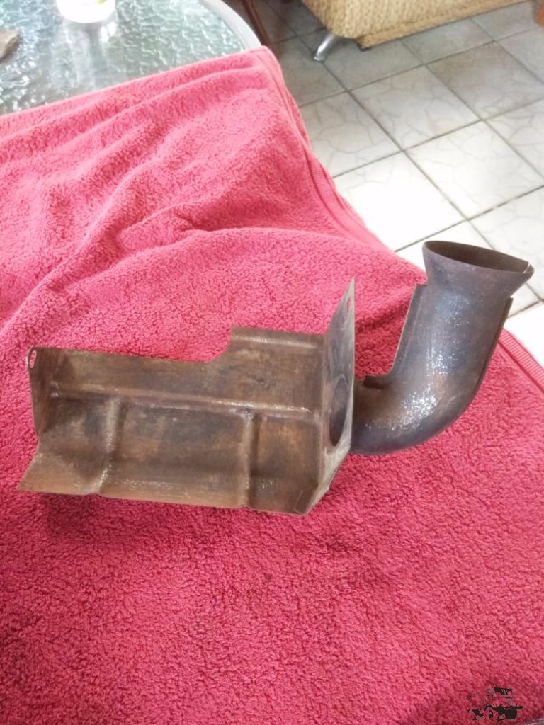

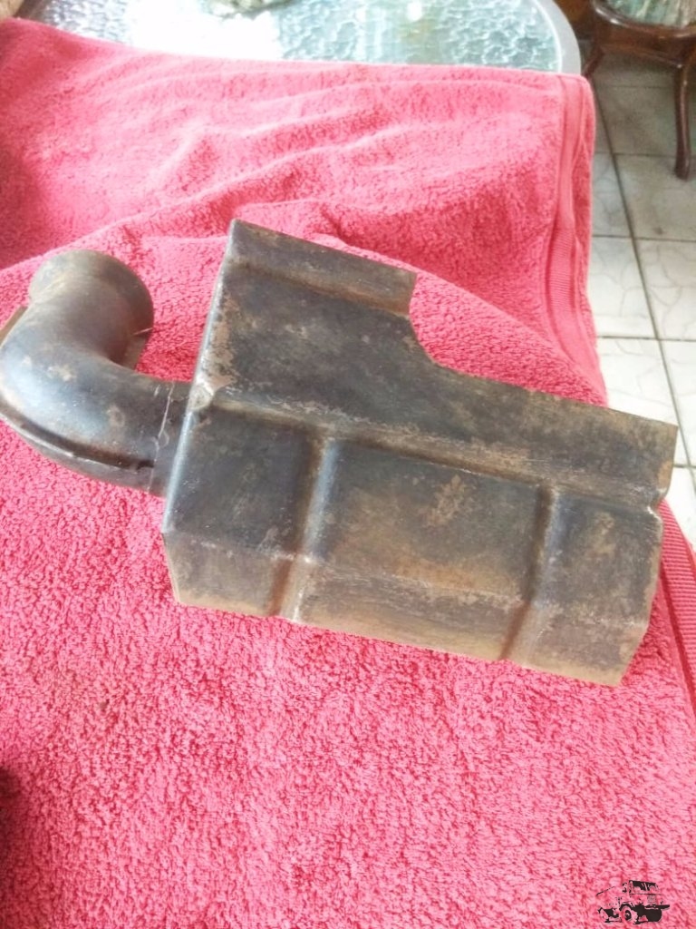

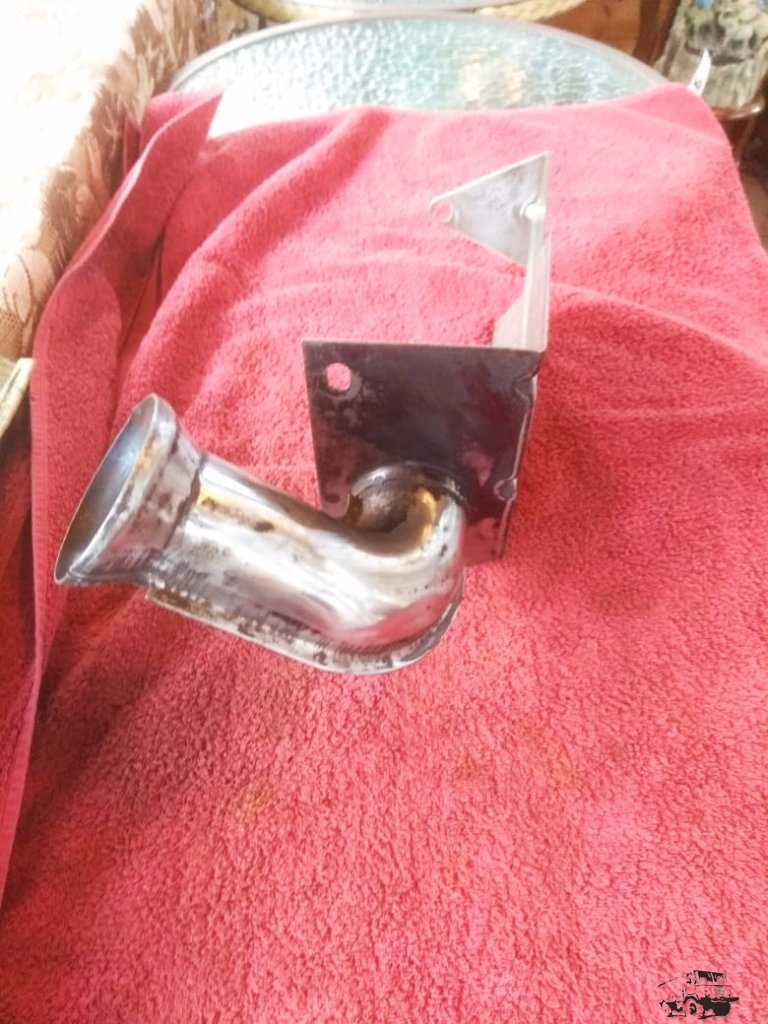

Так же был демонтирован и поддон автономного подогревателя картера двигателя.
- Алекс Н
- Сообщения: 260
Мой МАЛЫ66

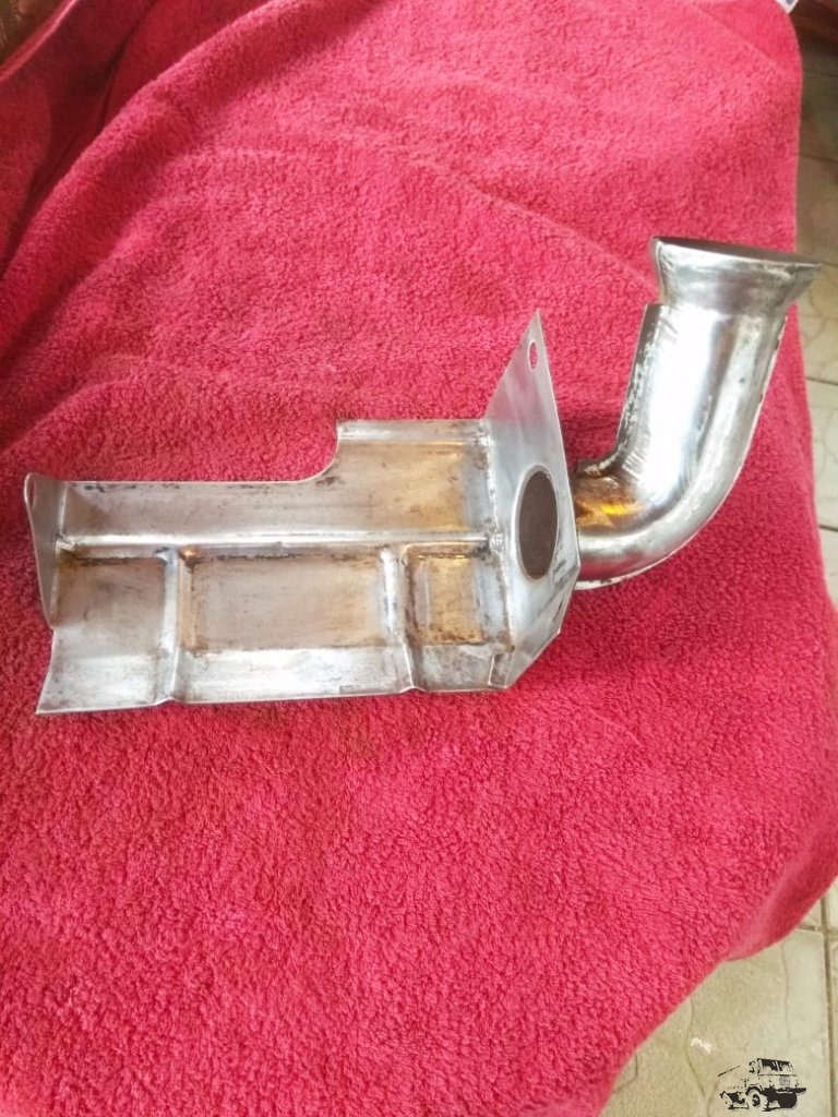

Кое гре прошолся вот таким преобразователем...Очень да же не плохой и дешевле Хай Гировского.После него просто протёр уйт спиритом..
- Алекс Н
- Сообщения: 260

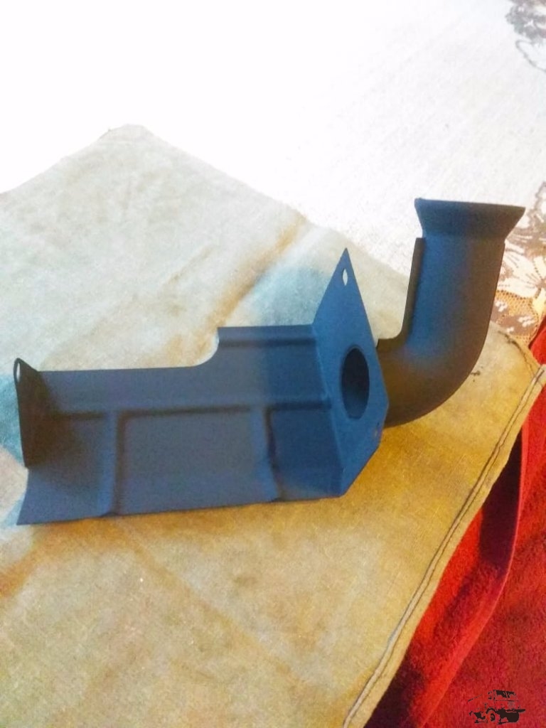

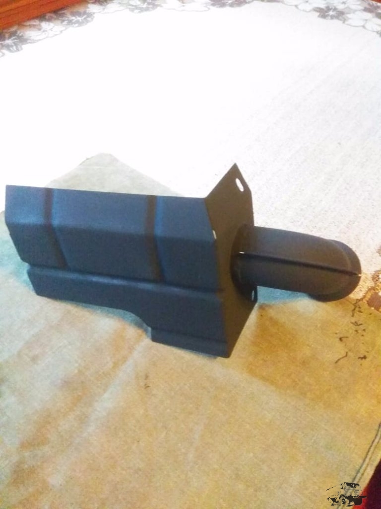

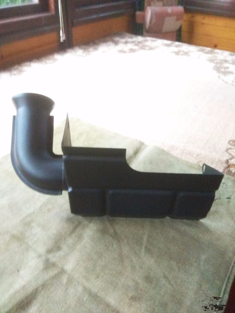

Мой МАЛЫ66
И покрасил вот такой краской..
