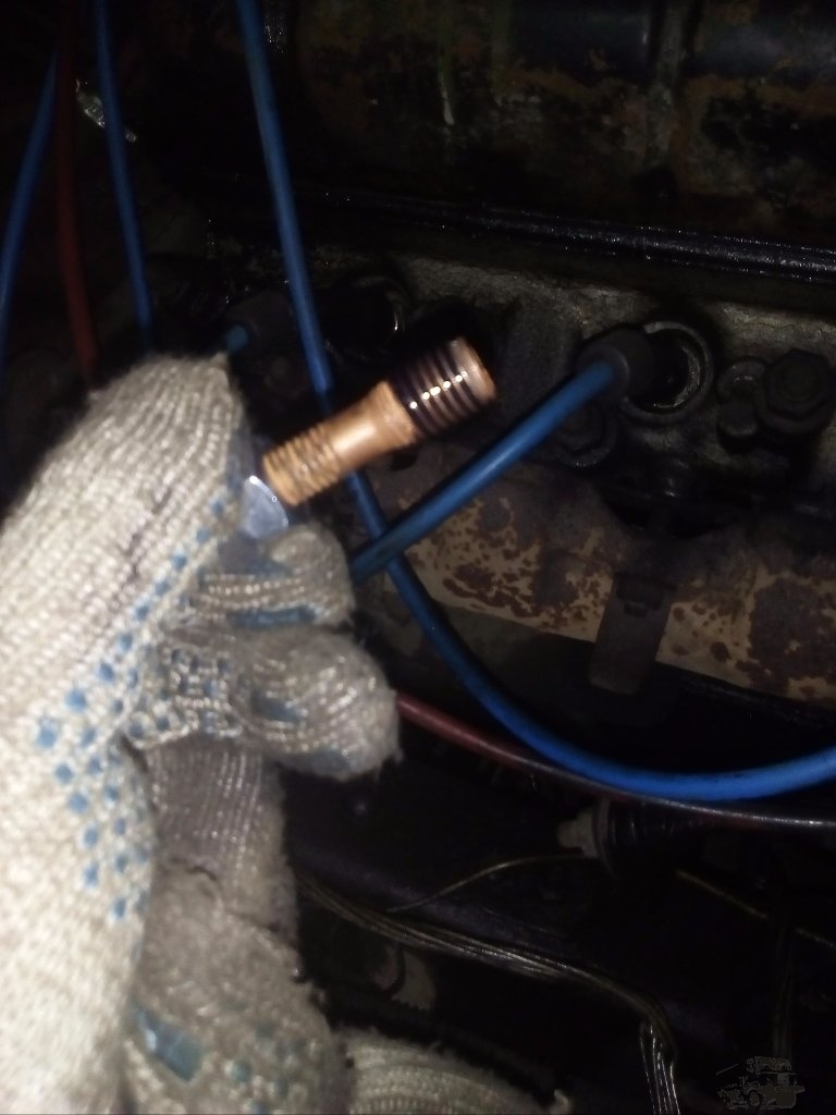

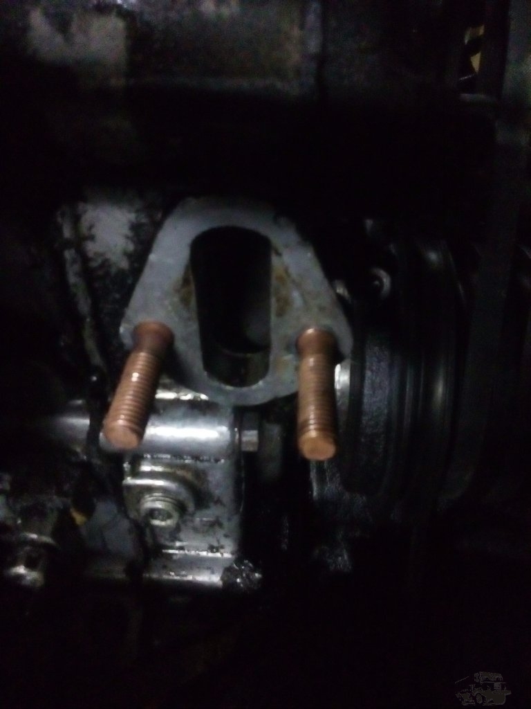

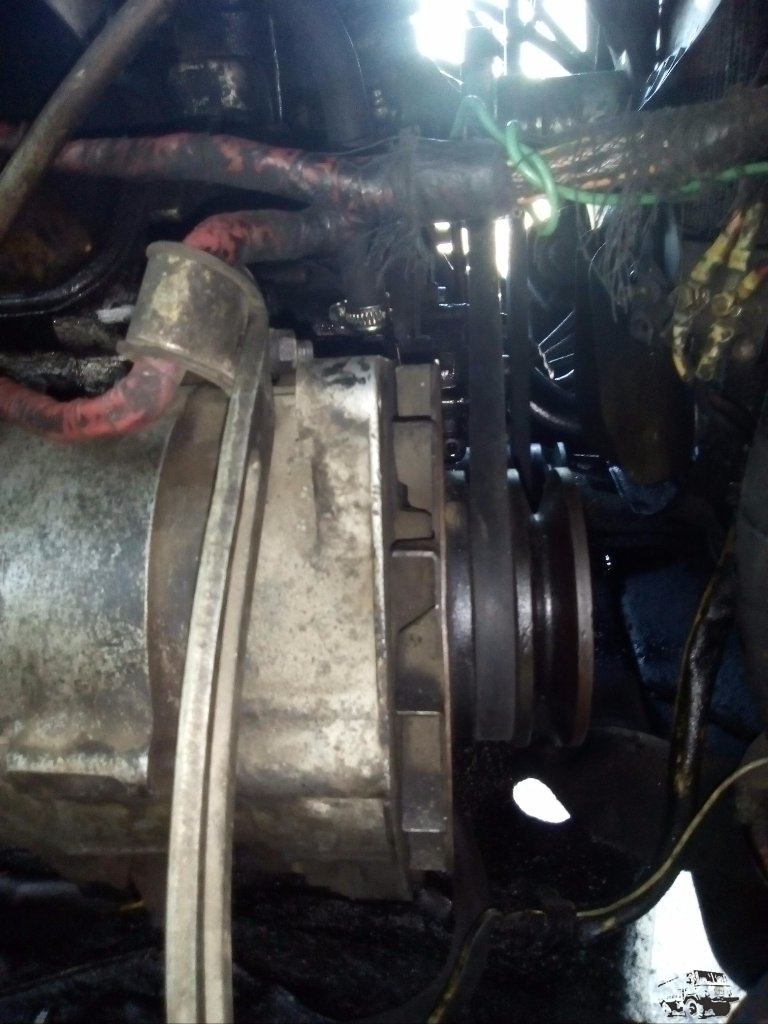

Сегодня добрался до машины... Удивляюсь как мы вообще приехали? Снял ремень с генератора и отодвинув его в торону, бензонасос вывалился со своего места. Т.Е. оный держался за счет генератора...
40 литров горючки хватило только только до дома... Запустив мотор, он проработал 1 мин. и заглох :0)
Пока Батя катался за бензином я шаманил с бензонасосом..
Поставлю на работе и буду потихоньку ковырять. Там порой пол дня без дела простаиваю, будет чем заняться.

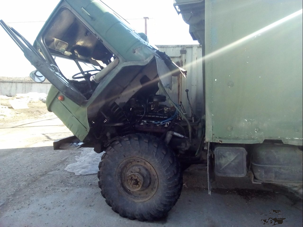

Вот немного с места дислокации...

Есть в клубе тема про б/насос!!! Болты должны быть "родные" по размеру (!!!) иначе шестерню запорошишь!!! Обрати на это внимание!!!

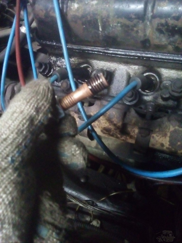

[ref]ВеАн59[/ref], резьба практически отсутствует. Буду ставить Рем. Шпильки и сажать б.насос на гайки.

toothpick писал(а):[post]370312[/post] Шпильки и сажать б.насос на гайки.
Вообще шпильки даже лучше, НО левую нужно ставить очень осторожно (по длине в тело), так как рядом шестерня распредвала.

Шпильки на месте... Конечно же не мог не обратить внимания на длину левой шпильки при закручивания и сверлении... Отдельное спасибо Всем беспокойным!
В общем все встало даже лучше чем и было!
Теперь перебрать бензонасос (бенз. в масле) и наладить карб.
