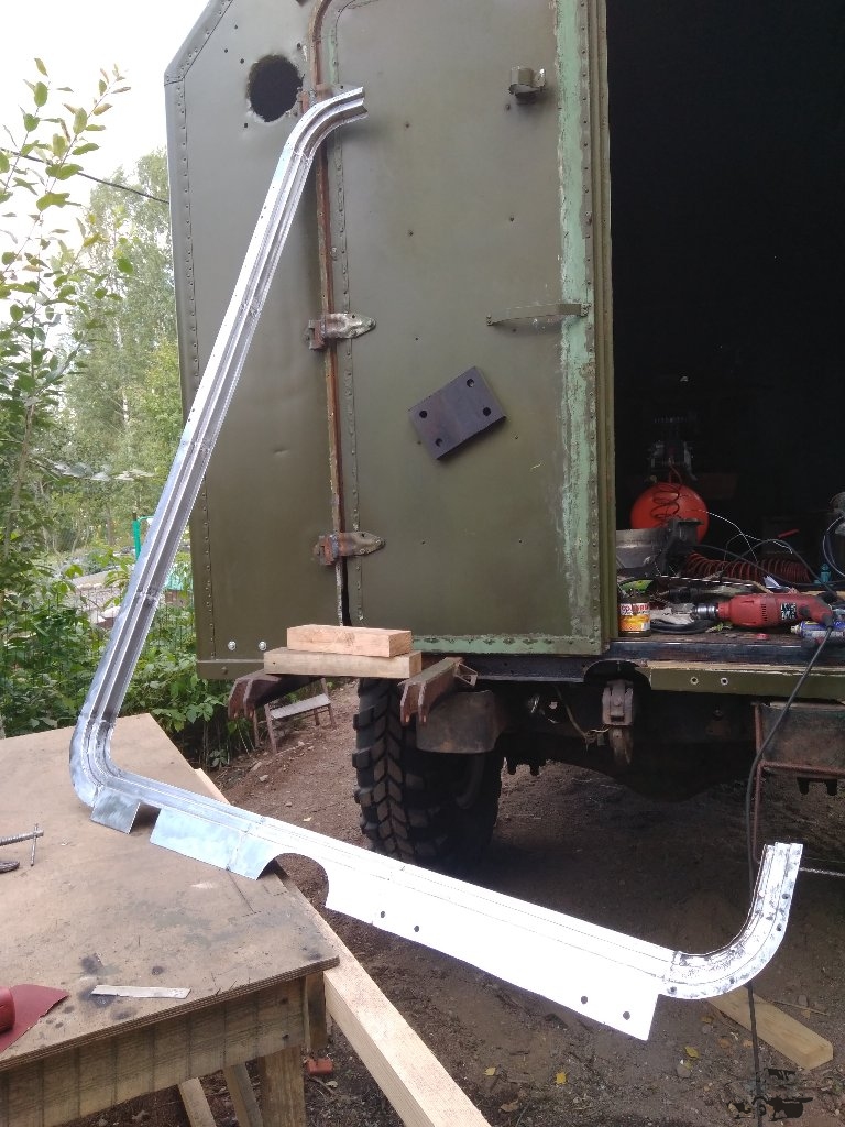

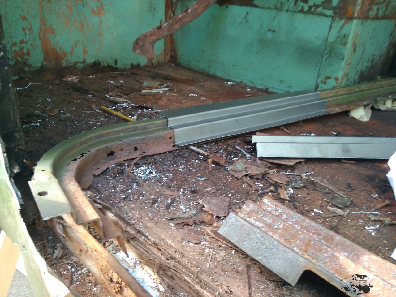

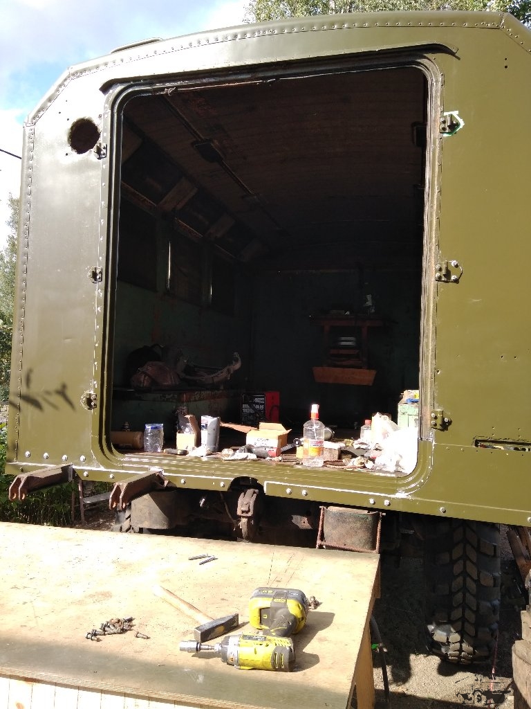

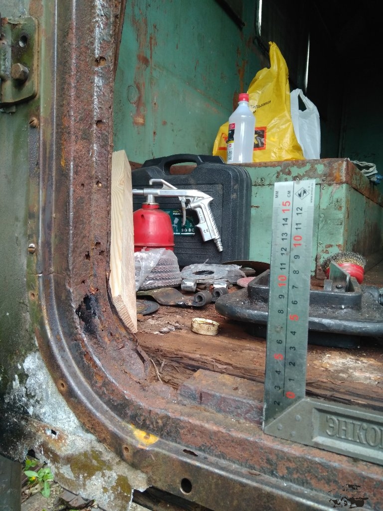

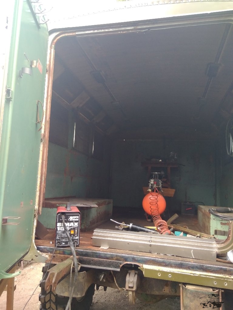

Рамка задних дверей кунга подгнила, двери тоже немного уставшие. Приобрел у нашего коллеги (спасибо большое!) замечательные двери от ЗИЛовского кунга. В темноте после измерения веревочкой казались такими же как родные. Начал ставить: петли другие и не совпадают по отверстиям, двери ниже примерно на 20мм и уже на 15мм не меньше. Так как рамку все равно делать решил их и ставить

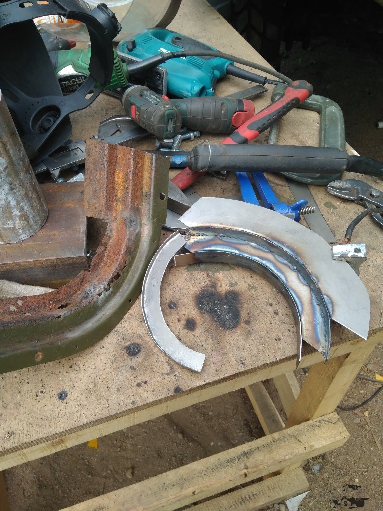

Нагнул на призме заготовок 30-40см длинной. Длиннее приспособа не позволила. Вырезал рамку с верхнего левого по нижний правый уголок. Начал собирать.

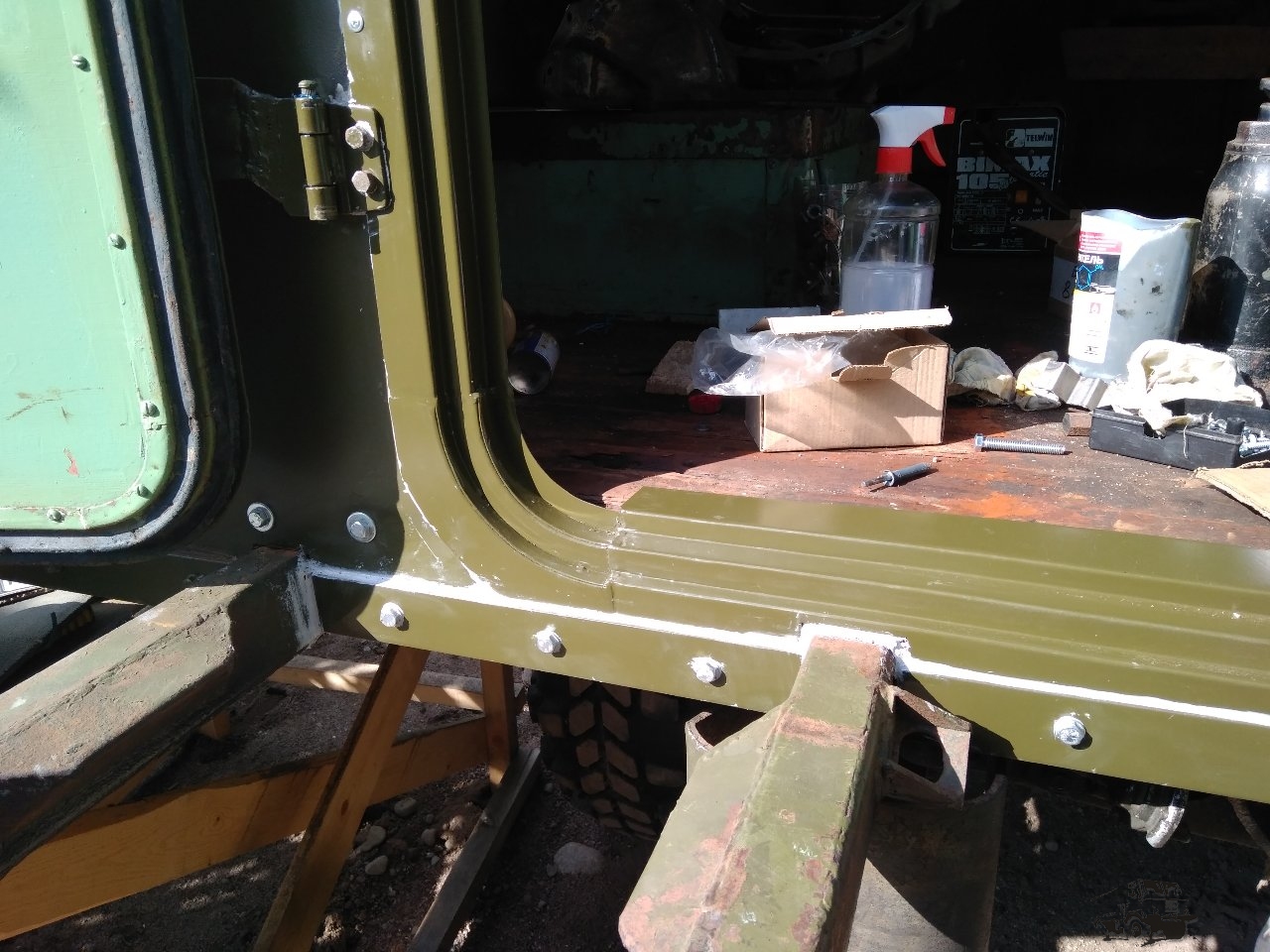

Получается пришлось уменьшить проем на 1.5х2.0см, тогда зазоры получаются нормальными. Проем решил уменьшить слева и снизу, собственно где рамка и подгнила. Электролобзиком нарезал полукруглых заготовок на уголок рамки, плоскогубцами и молоточком на коленке согнул кромочку к которой варить. В общем собрал рамку.
Петли от пришлось поднимать вверх сантиметра на два, и укорачивать с одной и наращивать почти на пару см с другой стороны.

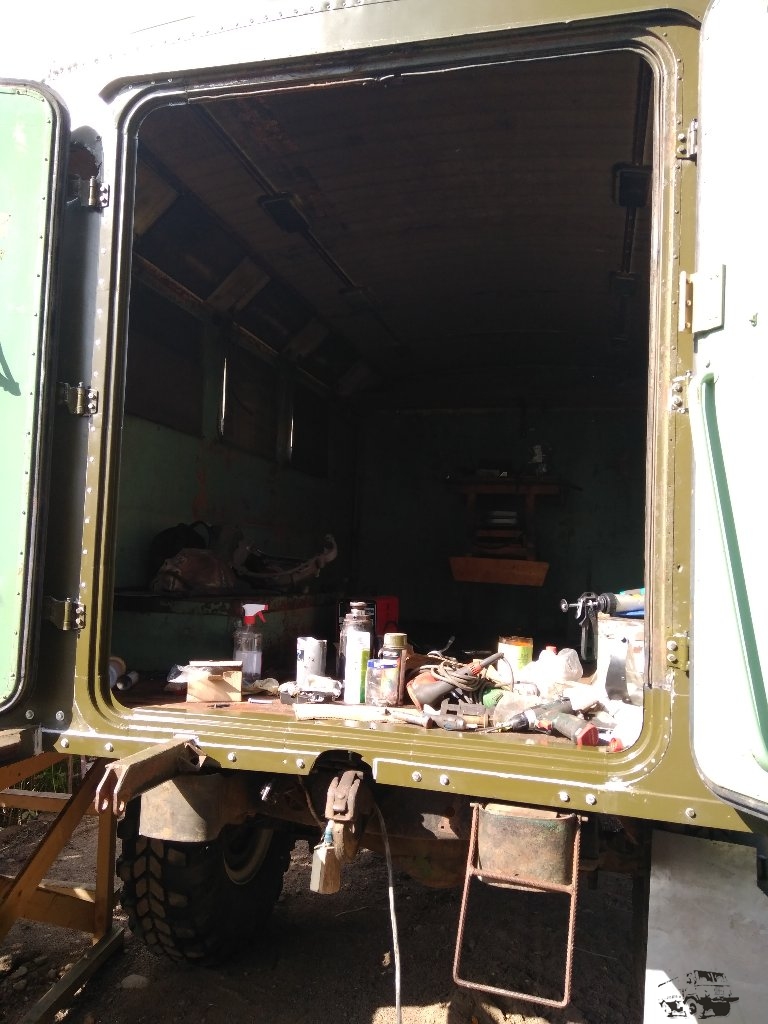

ГАЗ-66 змз-41 Micky

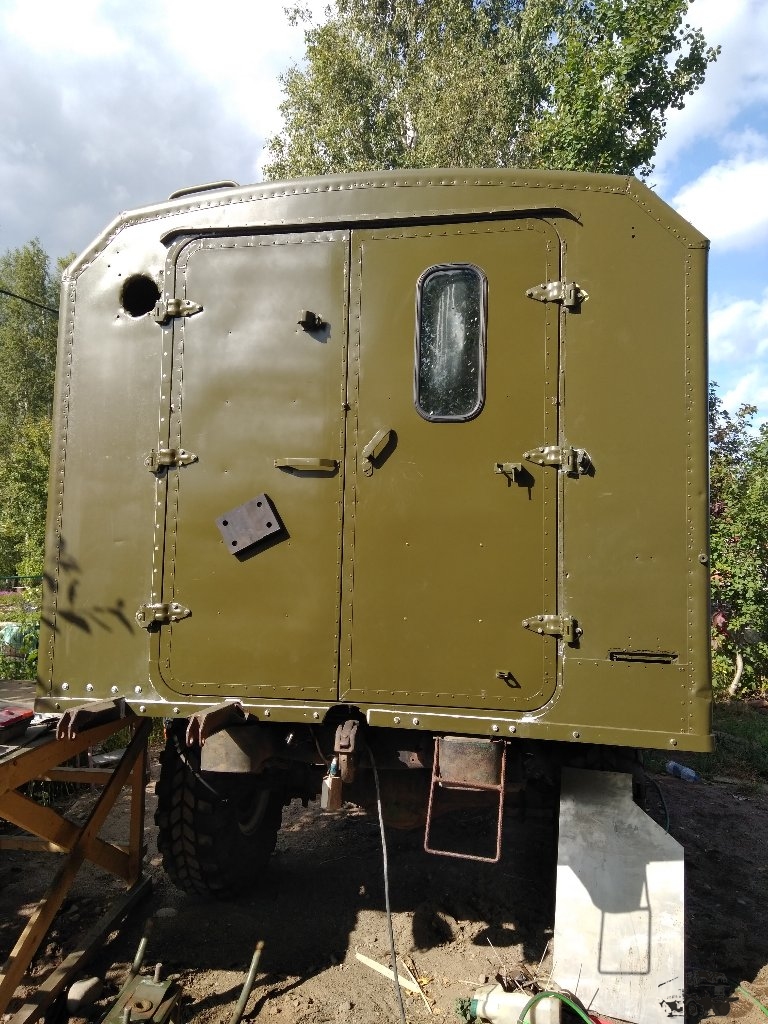

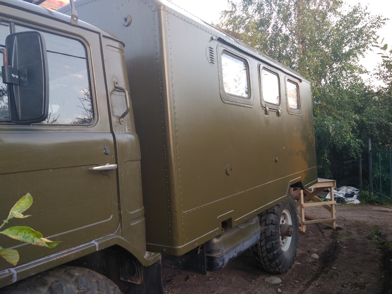

По итогу: теперь кунг с новыми дверями от ЗИЛа, уменьшенной рамкой (выглядит не хуже заводской
) покрашен снаружи пронтикорен снизу, ждет внутренних работ, ну и мелочевки по наружи

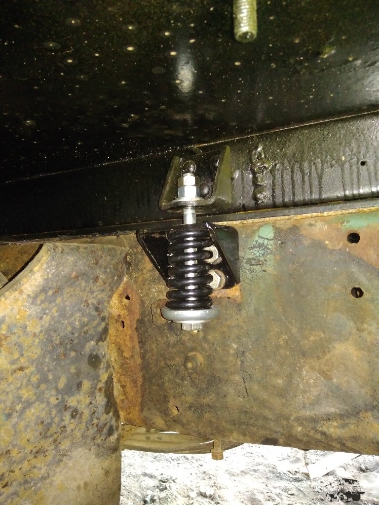

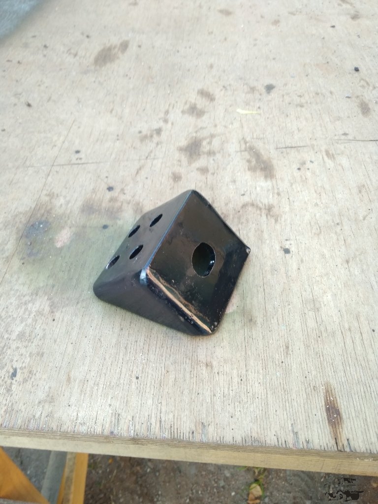

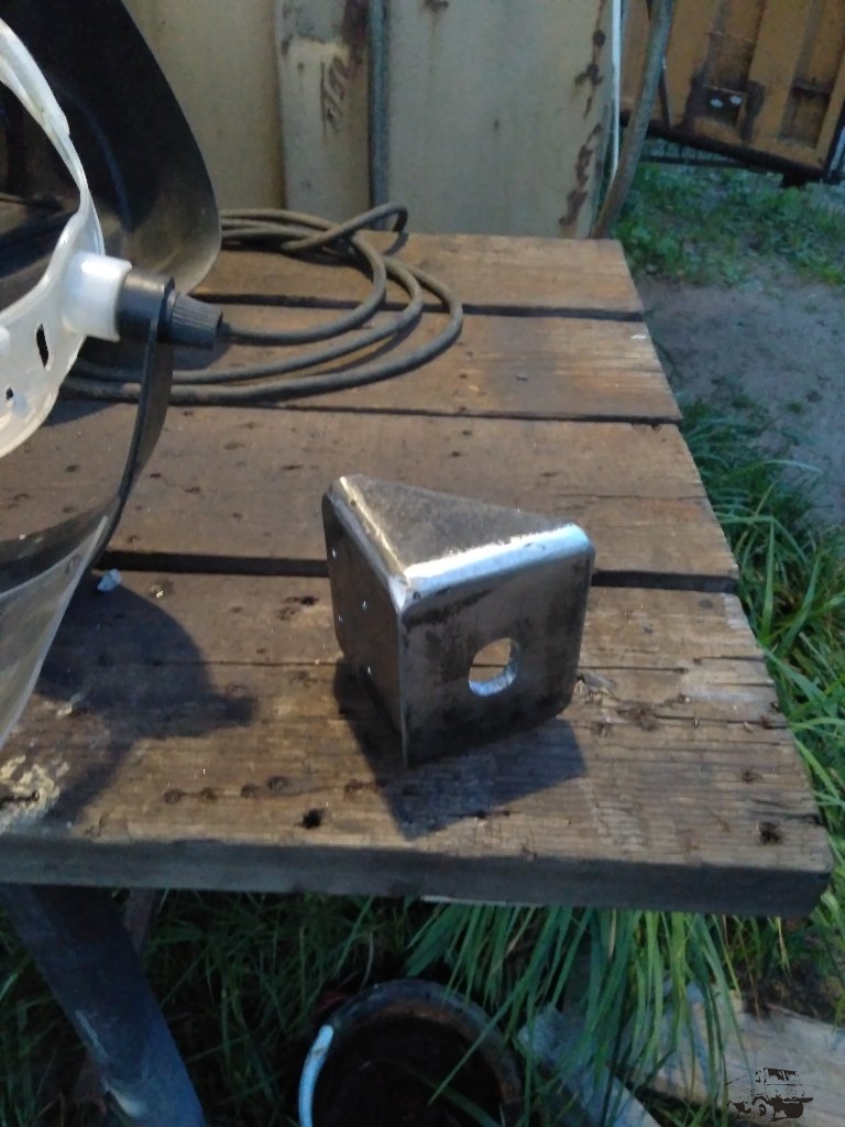

Был порван на куски и оторван от рамы кронштейн крепления кунга. Сделал новый, закрепил на четыре двенадцатых болта. Отверстия сверлил по месту, чтобы тело болтов входило плотно или с небольшим натягом. Пружины крепления кунга на 66й не нашел, зато от УРАЛа продаются в полный рост, их и поставил. Болты от крепления амортизатора класики.

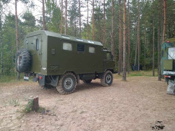

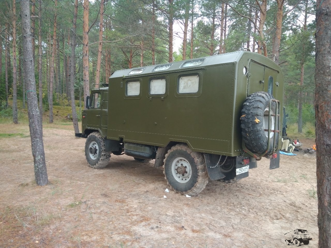

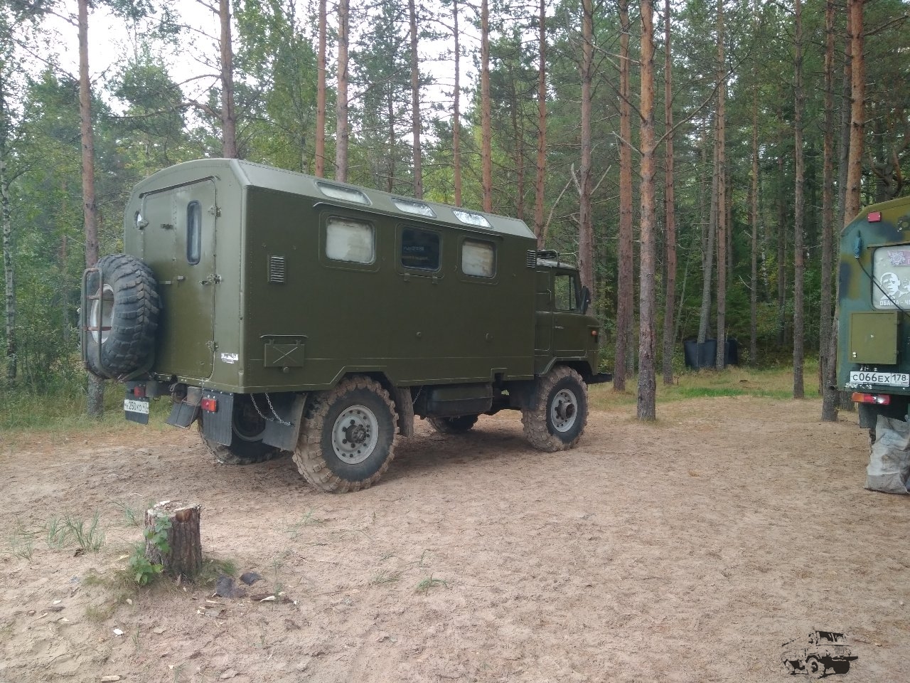

На выходных совершил первый выезд с новым кунгом!
Поставил брызговики задних колес из транспортерной ленты, с цепочками
чтобы не жевало. Установил габариты - врезал в полиэтиленовые брызговики. Воткнул планар, подключил в штатное место забора воздуха, мне нравиться когда есть возможность настроить откуда брать изнутри/снаружи. На скорую руку прикрутил аккумы и в путь...
По сравнению с КШМ машина поехала мягче. Значительного усиления раскачки не заметил, по крайней мере пока кунг пустой. Тепла с автономки требуется раза в полтора больше чем для КШМ, оно и понятно объем КУНГа и окна (14шт если с дверями) в одно стекло. Зато наконец отдохнули на Ладоге, грибочки с картошкой, супчик на костре
И самое... С утра штаны надеваешь стоя, а не в три приема полу сидя лежа как в КШМке
чтобы не жевало. Установил габариты - врезал в полиэтиленовые брызговики. Воткнул планар, подключил в штатное место забора воздуха, мне нравиться когда есть возможность настроить откуда брать изнутри/снаружи. На скорую руку прикрутил аккумы и в путь...По сравнению с КШМ машина поехала мягче. Значительного усиления раскачки не заметил, по крайней мере пока кунг пустой. Тепла с автономки требуется раза в полтора больше чем для КШМ, оно и понятно объем КУНГа и окна (14шт если с дверями) в одно стекло. Зато наконец отдохнули на Ладоге, грибочки с картошкой, супчик на костре
