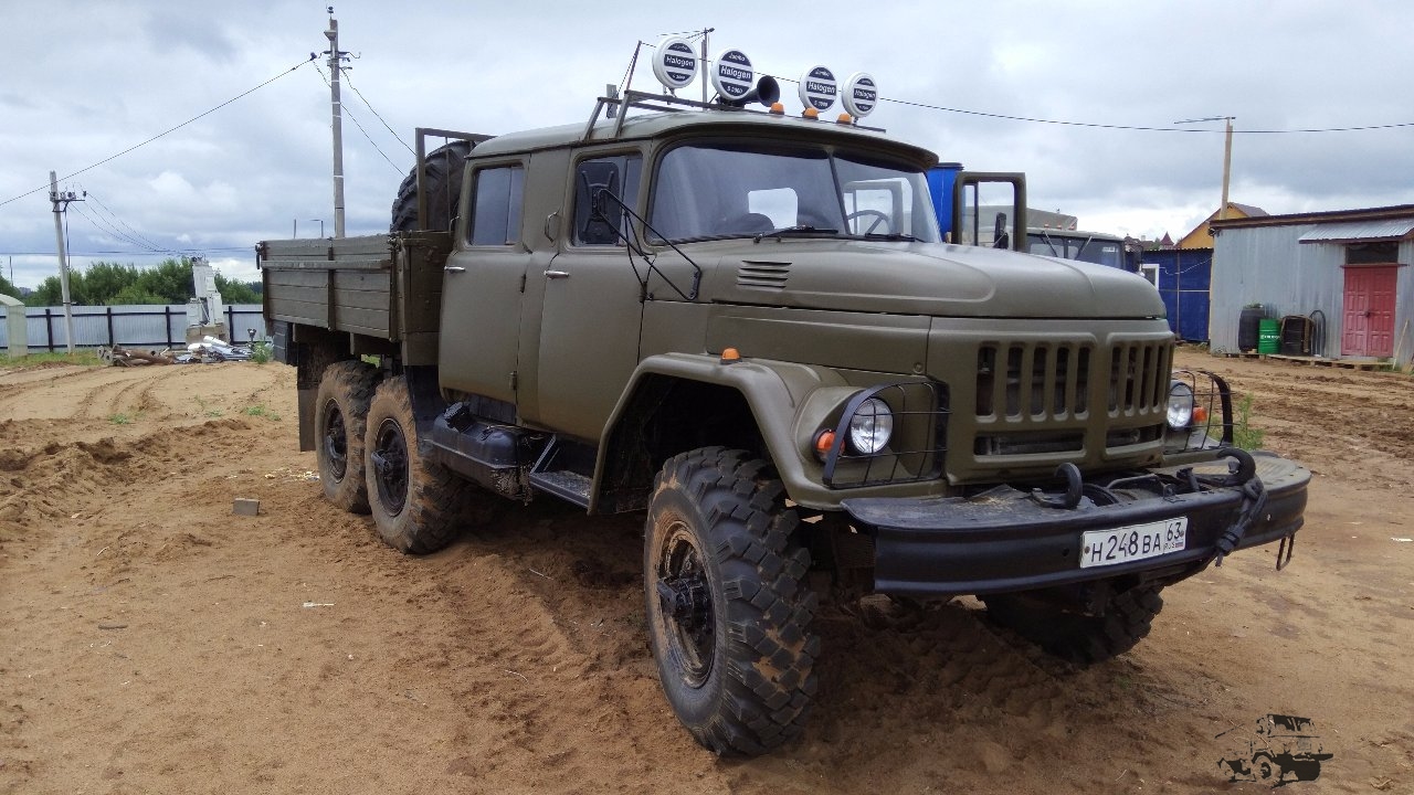

Норм ЗиЛинский

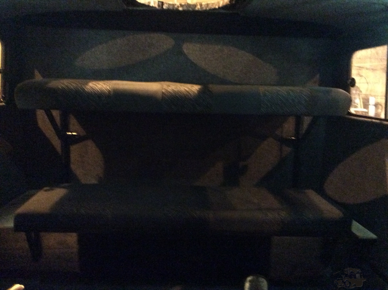

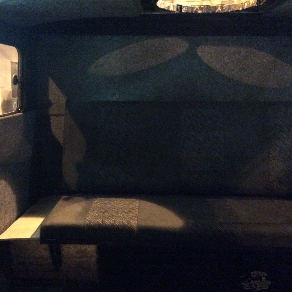

Григорий ,видел такие на авито посмотрю у тебя как стоят, я не пойму куда они должны раскладываться если в перед то передние сидения у меня не складываются . Пока привезли от урала сидушки их поставим. От газели есть у Тренера будем всё мерять.

Самому нравиться, пора его на прогулку выводить.

Раскладывается наверх как в поезде, ща мои фотки поищу

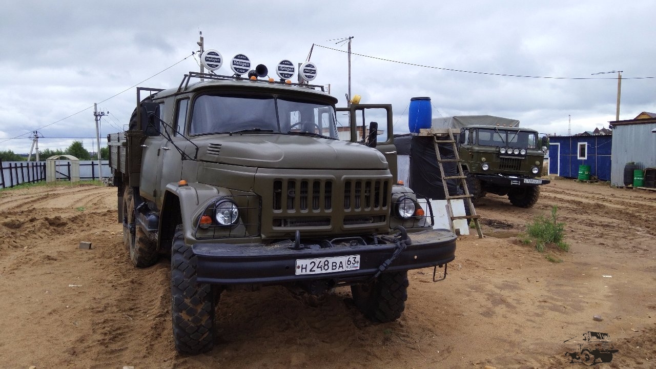

был в гостях у Сергея Ивановича
ТРЕНЕР
Avalanch
Сообщения: 1918
ЗиЛ-131 дубль-кабина
Сообщение Avalanch »
очень красивый у него автомобиль

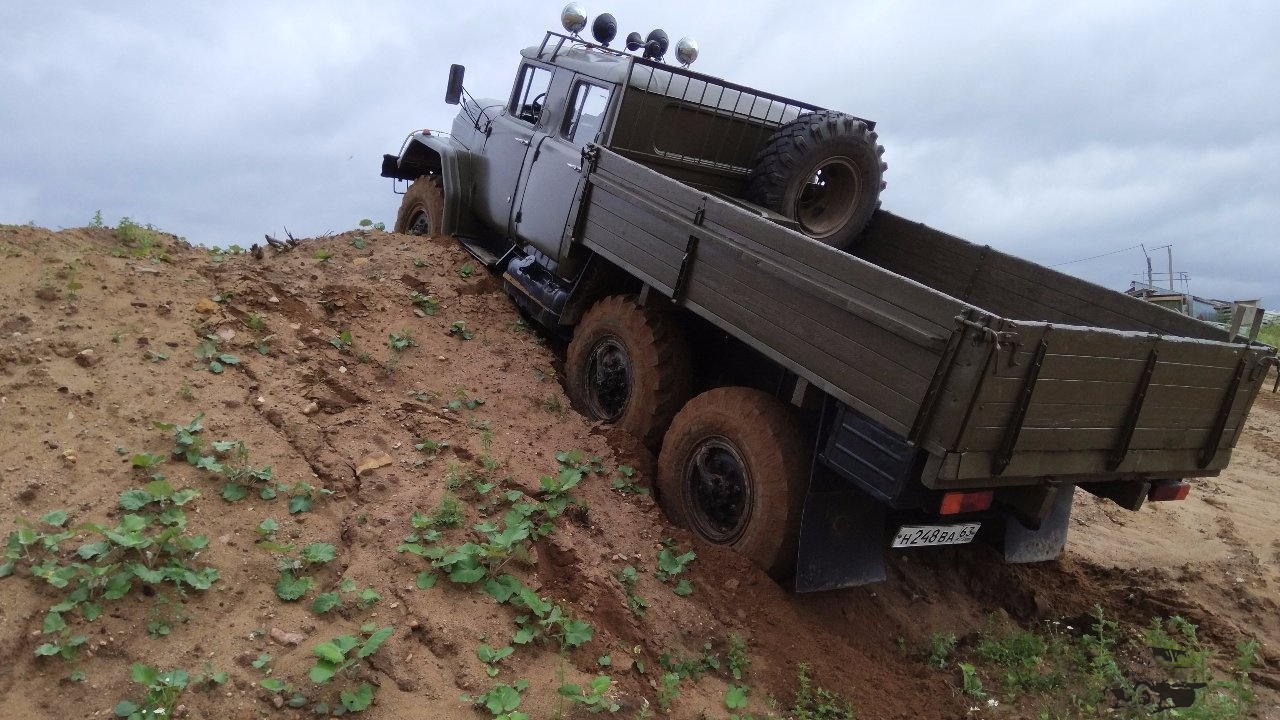

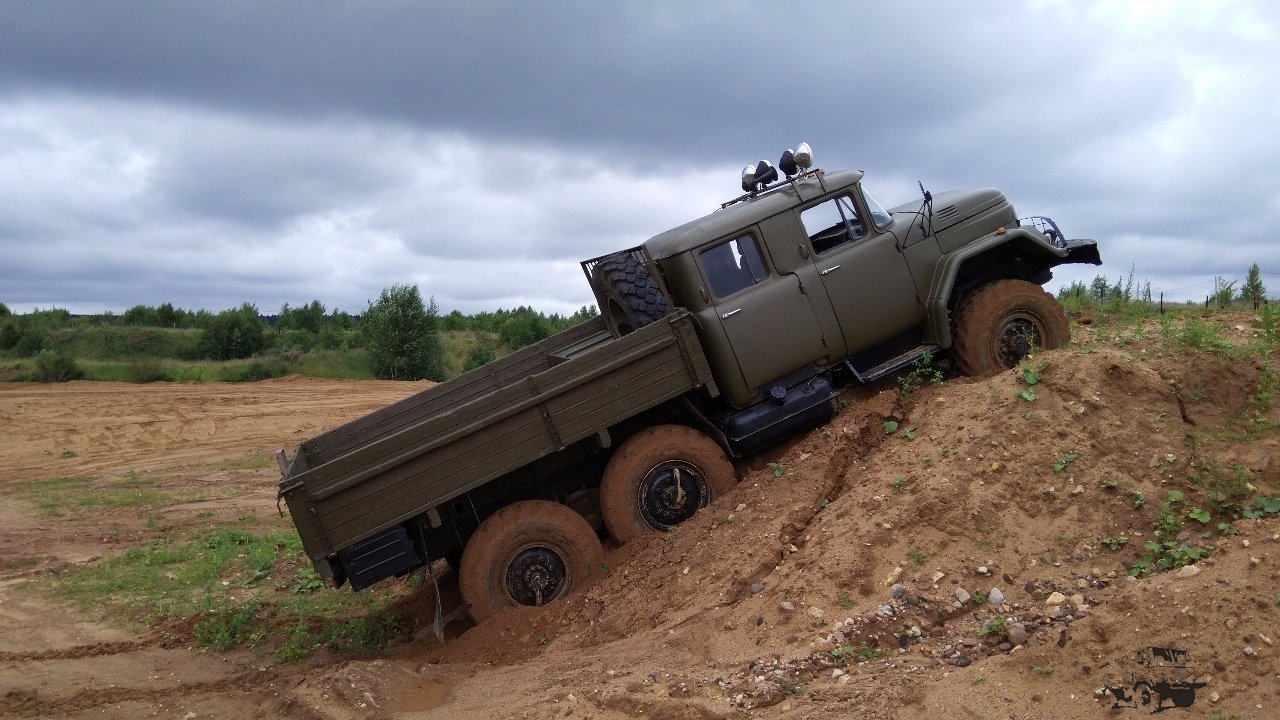

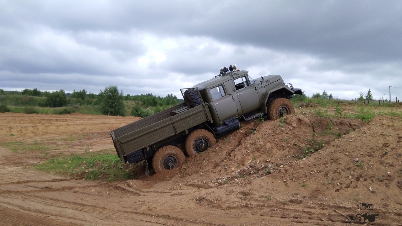

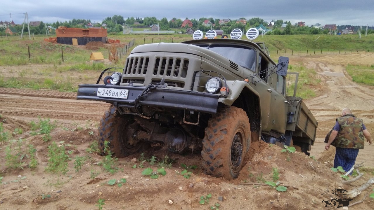

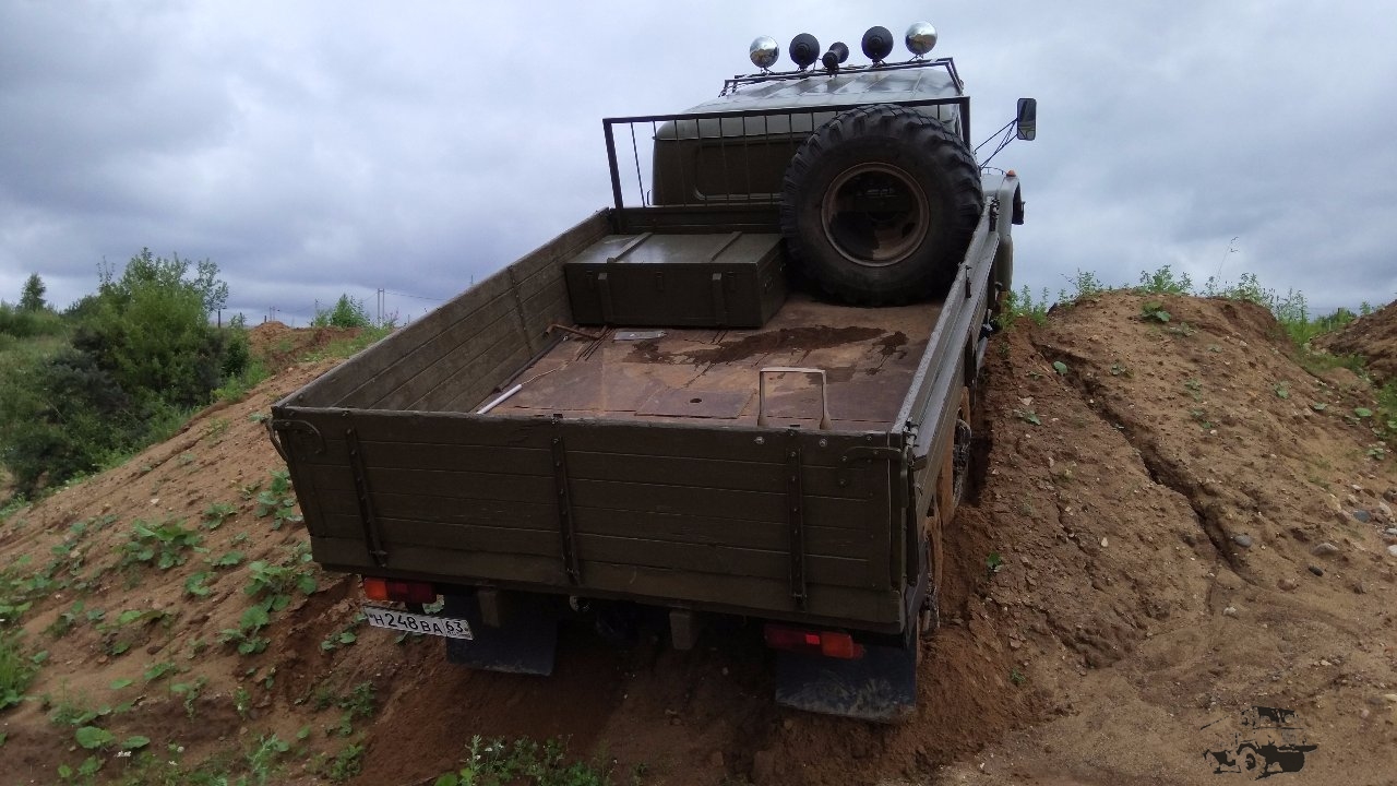

забуксовал маненько
ТРЕНЕР
Avalanch
Сообщения: 1918

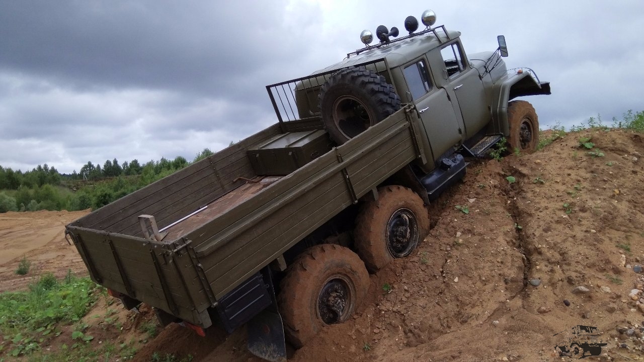

в горку

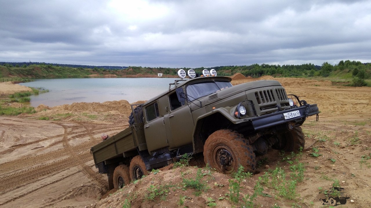

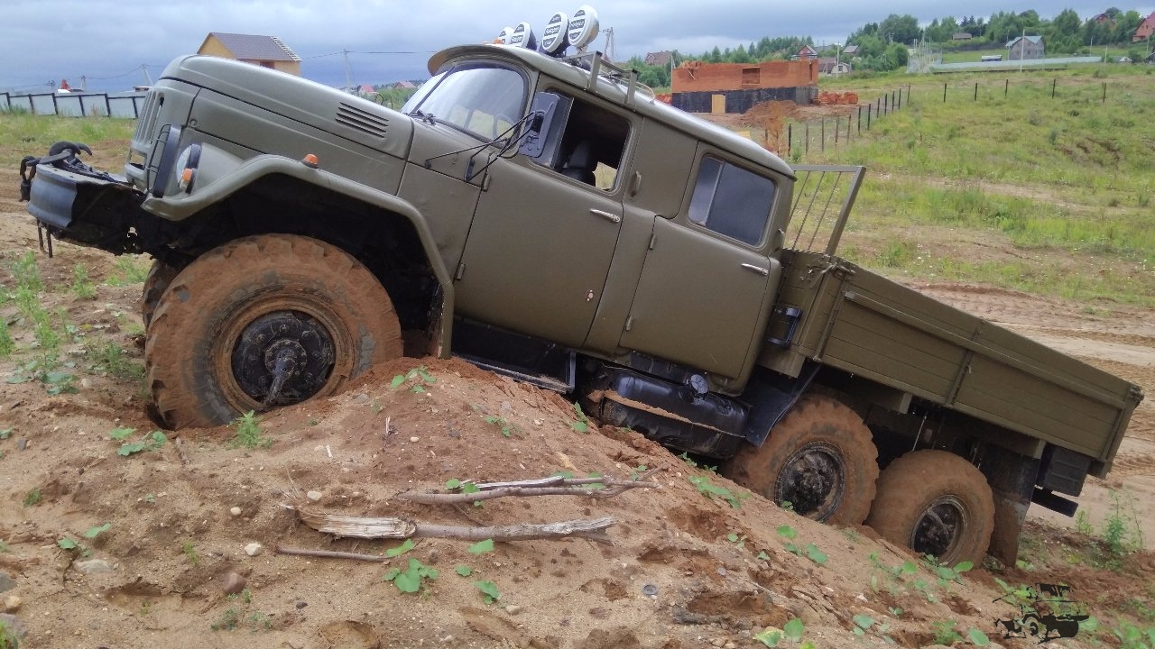

красиво стоит

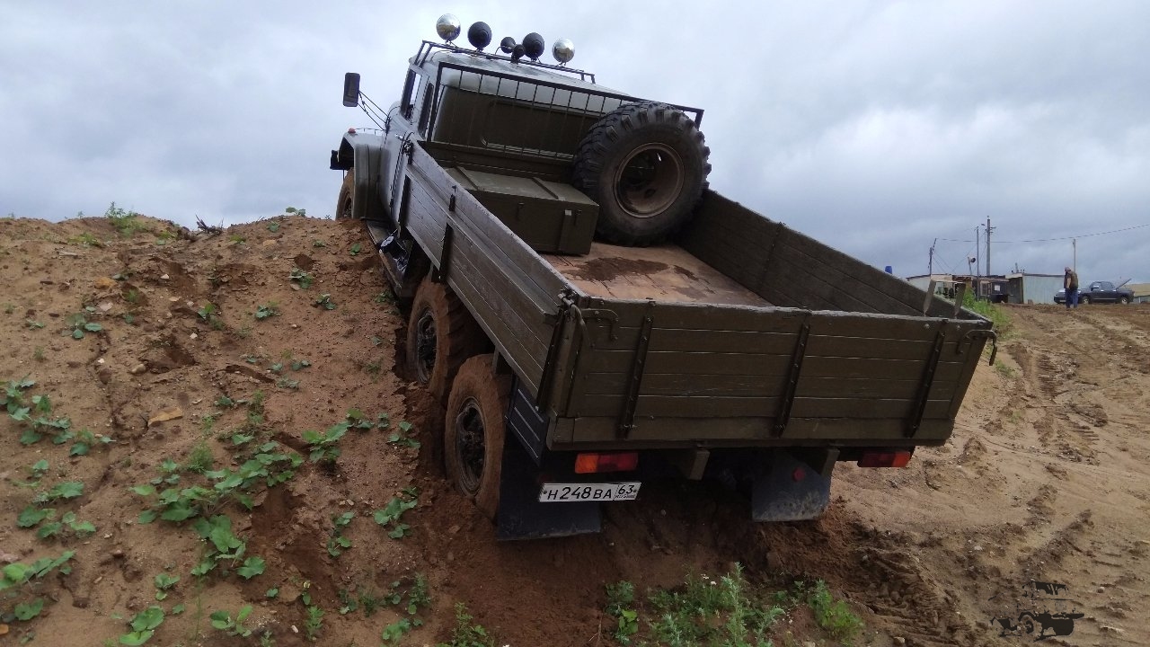

еще

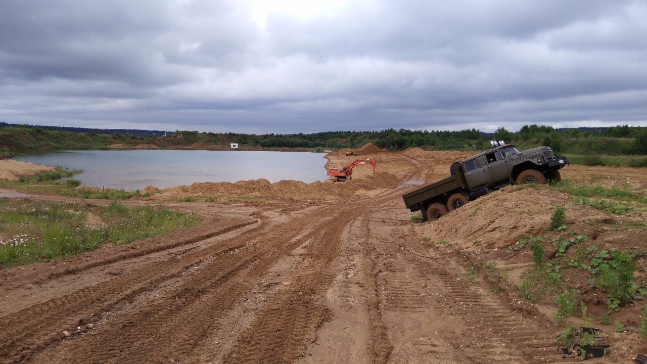

панорама видов

Плохо едет 131 в рыхлые песчаные горки. В армии был поражен.
66 даст фору ему в песках.
Средний мост сразу зарывается,накапывает песок под задний. Передок разгружен.
Потом начинаются броски крутящего момента по мостам,не хватает межколесных блокировок
Можно брать ходом,с использованием подкачки. Но движка слабовата.
В грязи идет намного увереннее.Плата за простоту трансмиссии.

Может бы с ходу и выскочил но почему-то перестал поступать бензин пока не разобрался, как пошёл на предъём обороты начали падать а потом и совсем заглох. На ровной земле долго закачивал бензонасосом чуть бензин пойдет и опять воздух, надо смотреть топливо заборник и проверить всю линию на герметичность. Колёса держал 1-ну атм. по песку отлично идёт , передние колёса на 1 й атм. заметно плющатся заднее мосты нет , зад лёгкий надо было пару запасок кинуть туда. Дизель конечно хорошо но упадёт скорость пока к этому не готов надо покататься.
